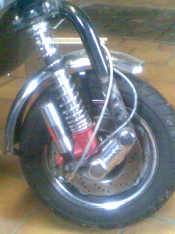

hab heute die Scheibenbremse von teil auf vollhydraulisch umgebaut.
Es stellte sich heraus, dass die Leitung etwas zu kurz war. Konnte nur so montiert werden.
Soll ich die so lassen oder ne längere reinmachen ?
Hab noch keine Bremsflüssigkeit reingemacht. Alles nur erstmal trocken verbaut.

die hab ich leider vor dem Einbau nicht gemessnt
hab jetzt nur n Bild vom Lenkkopf von unten.
Die Leitung geht durch die Gabel und dann durch die Lenkkopfabdeckung gerade auf die Bremspumpe drauf. Lenker lässt sich frei nach links und rechts bewegen.

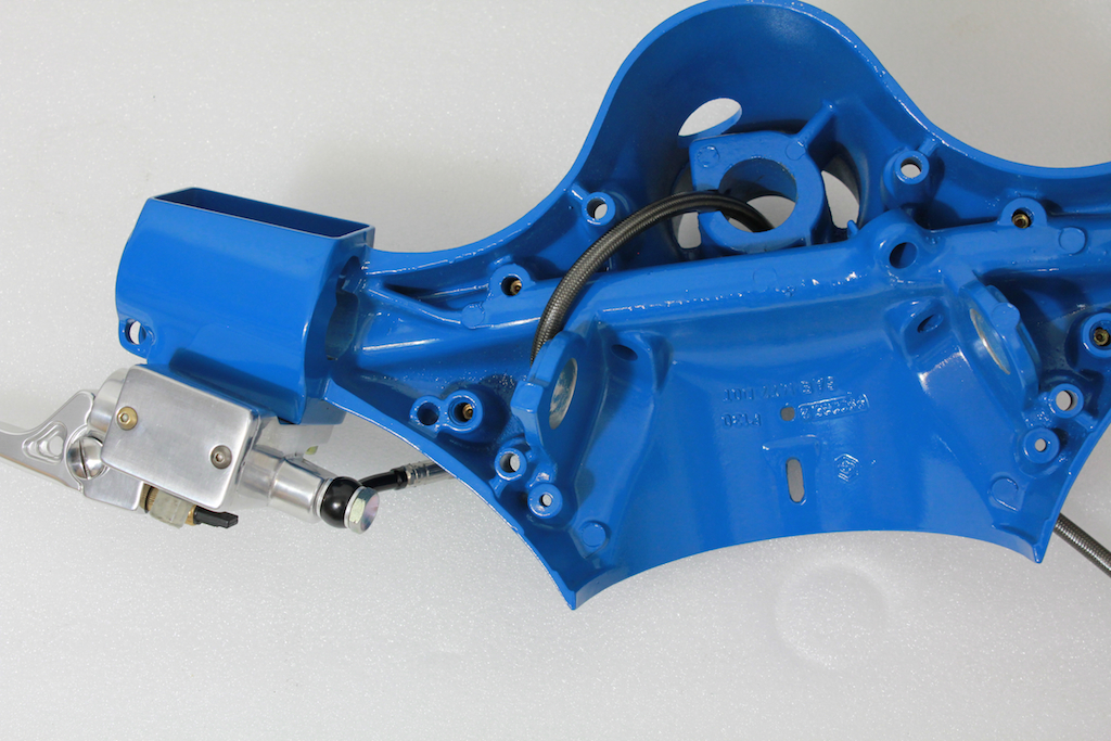

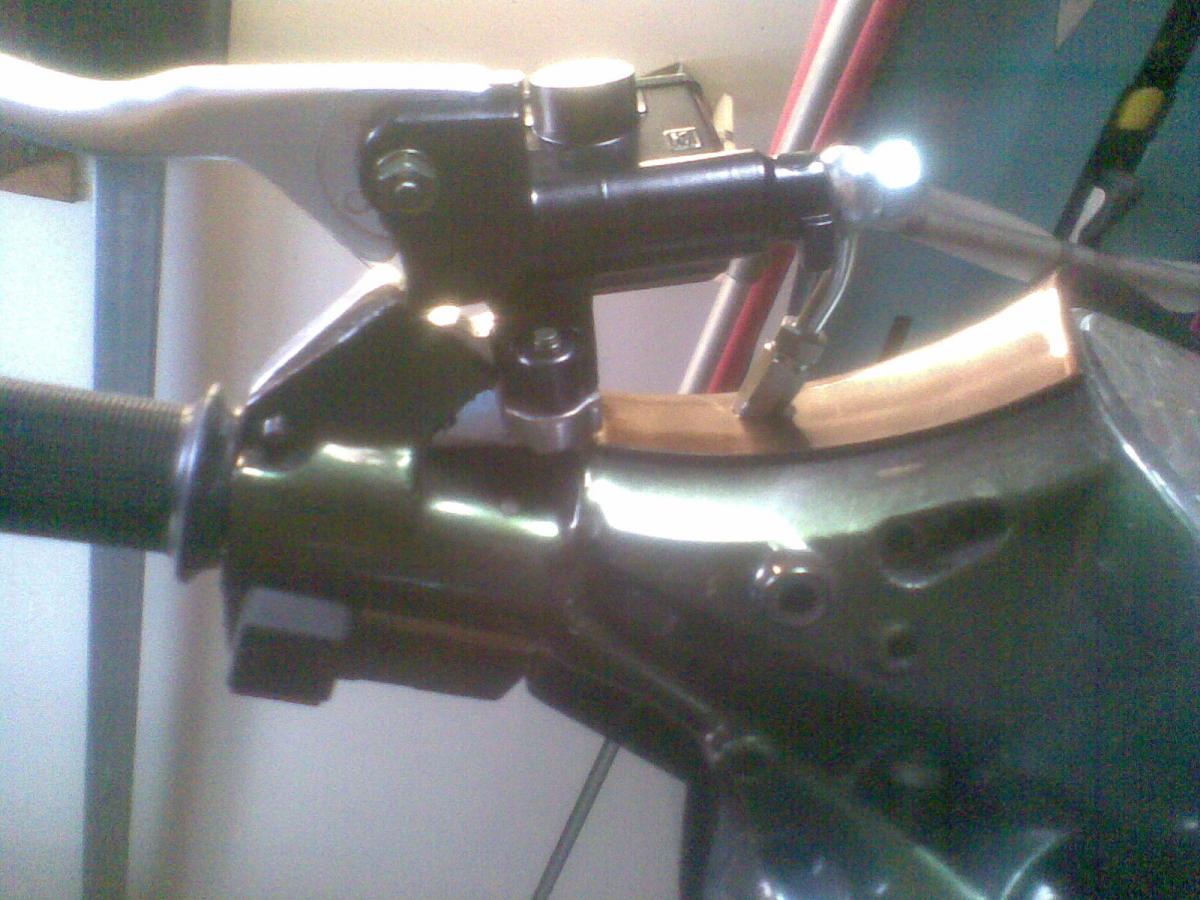

meine Spieglerleitung hab ich scheisse verlegt. Quasi übern Ausgleichsbehälter, das war recht dumm von mir. wie mach ichs denn richtig - also verlegen, Banjo, Führung durch Lenker...
Das ist keine Idee die Leitung scheiße und recht dumm zu verlegen. Verleg die gut und ziemlich klever.
aber wie? mach doch maln Vorschlag, der clever ist. Ich werds bestimmt auch testen!!!
Nö, ich würde eine der Bremsleitung entsprechende Aussparung in die Lenkkopfabdeckung dremeln, damit die Leitung gerade vom Behälter in den Lenker läuft.

Also bitte nix professionelles, okay? Ich hab von unten gebohrt, aber mehr so an der Pfalz zum Scheinwerfer. Nach einem Hard core schnell Seminar russisch ist das ganz passabel und reif für die Straße. Ob das hält, zeigt dann der Test...
Edith meint noch, wer zur Hölle auch immer den Adapter da gemacht, hat muß nicht stolz drauf sein. Dieser gefräste scheiß Ding da, wo keine sack Bohrung drin passte. Meine fresse. Mac Gyver auf fliegen Pilz.

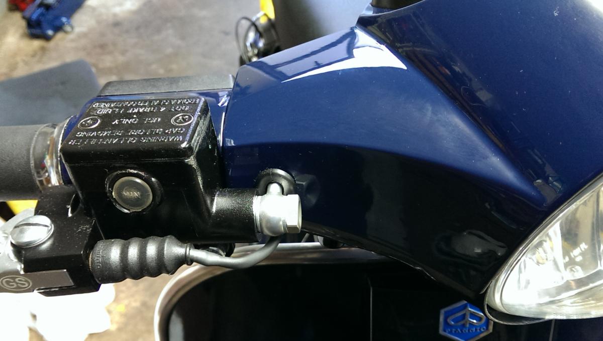

So wie oben hab ichs auch gemacht und find ich einfach am schönsten.
Muss man nur drauf achten, dass die Leitung nicht am Gasrohr schleift. Ich hab die Leitung dann in einem Bogen über den Scheinwerfer und runter ins Lenkrohr rein.
So kann relativ viel Leitung oben unterbringen damits unten an der Schwinge gut aussieht und nicht ein gutes Stück zu lang.
