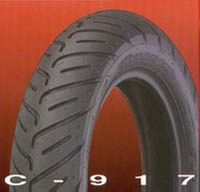

Die PINASCO Schlauchlosfelgen weüde ich mir gerne für mein ultraleicht Ersatz-/Notrad zulegen (der reifen ist ein 2halb Zöller für 10 Zoll Felge):
Hab die Kombi jetzt schon als Ersatzrad auf einer Stahlfelge dabei. Es ist ein irrsinnig kleines Rad und passt fast ins Handschuhfach! Idee dahinter: das Rad soll mich nur nach Hause bringen, fahr damit dann eben nur ungeefähr 50km/h und es ist ja als Notrad gedacht. Es taugt nichts im Alltag, ausser dass es wahnsinnig leicht ist, woraus wiederum ein leichteres Fahrzeuggewicht resultiert... Und, immer wenn ich das Rad dabei hab, passiert nichts, denn sobald ich jedwelches Ersatzrad zu hause lasse, platzt der Schlauch oder reist das Ventil ab, das ist mystisch...
(Oke, seit ich schlauchlos fahre, müsste ich mir eigentlich fast keine Gedanken über Reifenpannen mehr machen...)

Muss mich korrigieren, der Reifen ist ein 2 3/4-10, also ca. 70mm breit und ca. 385mm Durchmesser bei 1.5 Bar Reifendruck.
Gewicht werde ich mal nachwägen wenn ich zuhause bin. Pinasco hat 5 schwere 8.8 M8x16mm Hexhead-Schrauben, werde diese durch Titanschrauben ersetzen... ich weiss, das ist Wahnsinn... da gehts um jedes g ;-)
