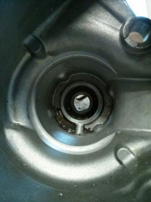

Gibt es eigentlich eine Möglichkeit ein stabileres Lager auf der Limaseite zu adaptieren?
... hatte da schon öfter ein eingelaufenes Lager und somit hohes Achsspiel am Hinterrad.
Das problem an dem lima lager ist das ein zoll lager ist und eine einbautiefe von 12,6
Mist, hab gerade gesucht und nicht mal was in der Nähe der Maße gefunden :-(
