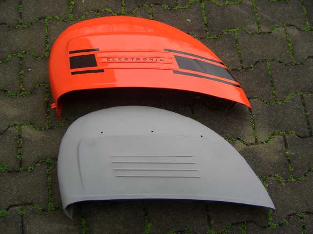

Welche Seitenhaube ist das? Rally mit Zierleiste?
ja eine linke (in Fahrtrichtung), ist schon klar! Die orangene ist die originale.
Hilfe erbeten:
Habe eine Seitenhaube angeboten bekommen, die auf meine Rally 200 passen soll.
Sieht auch so aus als passte die, aber da sind Löcher für eine Zierleiste drin. Von welchem Modell ist die?
Passt die- ich konnte keinen Höhen- oder sonstigen Unterschied erkennen.
post-38097-0-57785800-1391627051_thumb.jpost-38097-0-93733800-1391627057_thumb.j
Gruß und Danke
Danke für die Hilfestellung. Bin auch noch nicht weiter. SS 180 sollten anders sein (dicker).
Wenn der Regen vorbei ist halte mache ich die mal dran (ans Moppet).
TS könnte vielleicht auch sein? oder Rally mit nachträglichen Bohrungen?
Ich dachte es sei einfacher die zu bestimmen... ist es scheinbar doch nicht, was mich beruhigt.

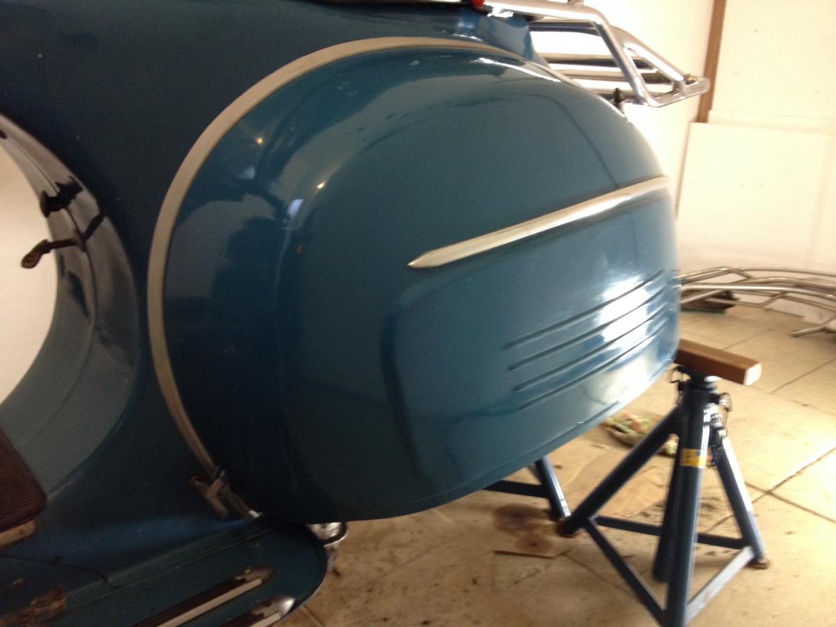

bin mir fast ganz sicher, dass es die Backe einer Motovespa 160 (keine 160 GT) sein müßte. Ich kann morgen ein Foto von der linken Backe machen.
Grüße
Max
Morgen,
also ich sage mal der MAX hat recht,
die MV GS 150 und die MV 160 er haben diese dicken Backen,
 MV GT 160 und Sprint sind anders
Die Rote hat solche ,eben auch die Zierleisten
Gruß Bernd
heißt für mich- ich kann die Löcher zumachen und die auf der Rally 200 fahren?
