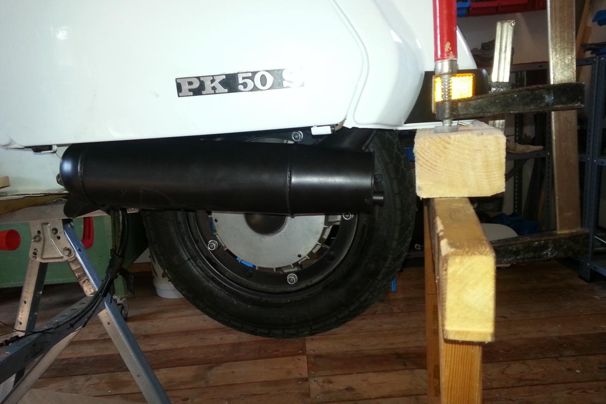

Die Ets-Banane ist ein Standard-Auspuff!
Ob das Ganze mit der Batterie unter die Haube passt kann ich mir nicht vorstellen.
Achso, wenn du die Reserveradhalterung+Batterie erhalten willst, bleibt dir wohl nichts anderes übrig als der normale 125er Pk-Auspuff oder ein Sito.
