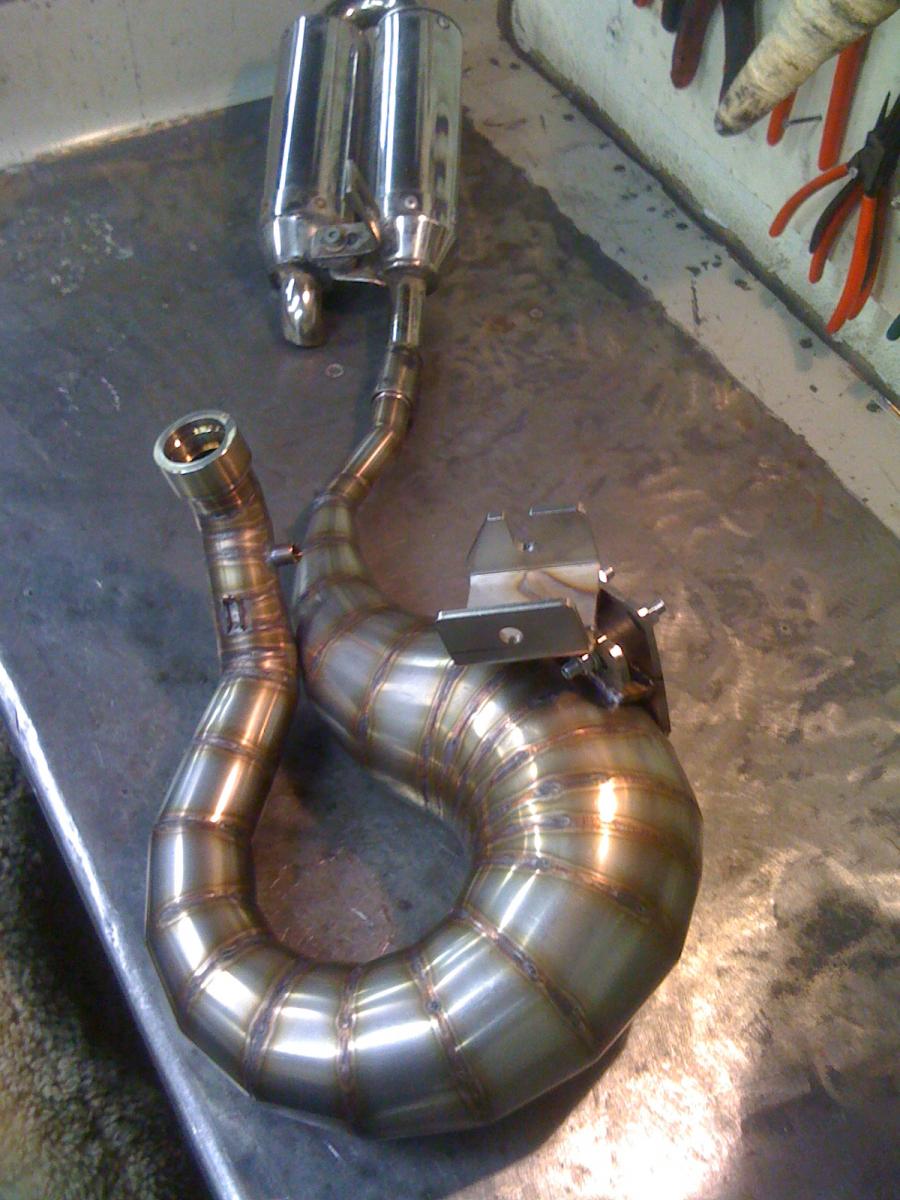

Moin!
Die Suche hat nichts ergeben, darum eröffne ich mal dieses Topic.
Ich habe meine bereits, frage mich aber, wie die Erfahrungen bei anderen Sybille Besitzern aussehen. Welche Steuerzeiten habt ihr gewählt? Leistungsmessungen? Erfahrungen etc.
Meine Sybille kommt wohl erst in ein paar Wochen zum Einsatz - in sofern wollte ich mal ein wenig vorfühlen.
Also raus damit! :-)
VG Jan
Edit: So sieht Sybille aus

Steuerzeiten sind laut falkR
ÜS 127-128
Auslass 193-194
ne, sind höher - zumindest was er in der produktbeschreibung in seinem topic schreibt
Empfohlene Steuerzeiten:
Überströmsteuerzeit: 128-132°
Auslasssteuerzeit: 193-195°

Meinst du den Elron damit? Na ja, so 100% passt der aber auch nicht zum MHR, selbst ohne Fudi werden die für Elron empfohlenen Steuerzeiten beim MHR mächtig überschossen und ganz den benötigten VA erreicht man so auch nicht.
Will aber nix gesagt haben, für lockere 15-16Ps Vorreso und 30Ps Peak gesteckt hat es bei mir trotzdem gereicht :-D:thumbsup:
Das stimmt allerdings, bin "natürlich" von Langhub ausgegangen, das mit 57mm Hub hatte ich vor nem halben Jahr auch schon irgendwo geschrieben, dass die SZ dann wie Arsch auf Eimer passen  :thumbsup:
und weil ich das mal ausprobieren möchte, bin ich grade dabei mir nen DS Motor mit ner bearbeiteten ori Welle aufzubauen, wo ein MHR drauf soll, wollte Falk dann zu gegebenr Zeit noch mal anschreiben :-D
Bearbeitet von Nick Knatterton
..... der TE hat aber weder ne 57mm Welle noch nen MHR, sondern 60er Glock mit Malle-Sport und SZ 131/189. Ich denke, da stehen ihm noch alle Türen offen.
gaynow! ich muss den motor so oder so nochmal raus reissen. bei der gelegenheit wäre ein anpassen des auslasses kein ding.
Um die Sybille da gescheit zu bedienen, musst du aber schon das eine oder andere Kilo Alu da rausfräsen.
Klar Grundsätzlich kein Problem.
Ich würde den evtl ein wenig tiefer legen (also zB 1,0mm Fudi statt 1,5mm) also so Richtung 128° Überströmer und Auslass dann 192-195° Auslass möglichst maximaler Fläche.
ausgeräumt hat Dr.med.Dipl.Ing Pien das Teil ja schon. Auslass ist auf MHR Niveau. ÜS sollten erstmal so bleiben. Hab das Gefühl, dass ich der erste bin, der den Sport so bearbeitet fahren möchte...
