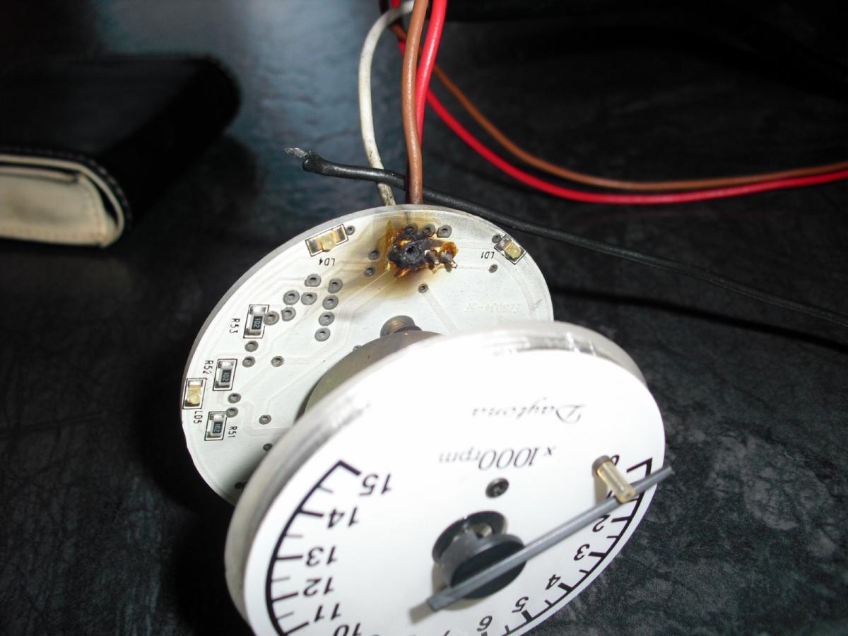

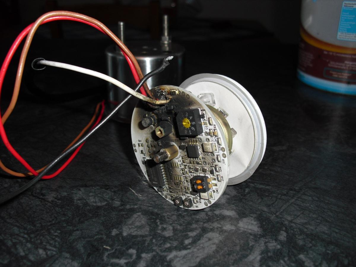

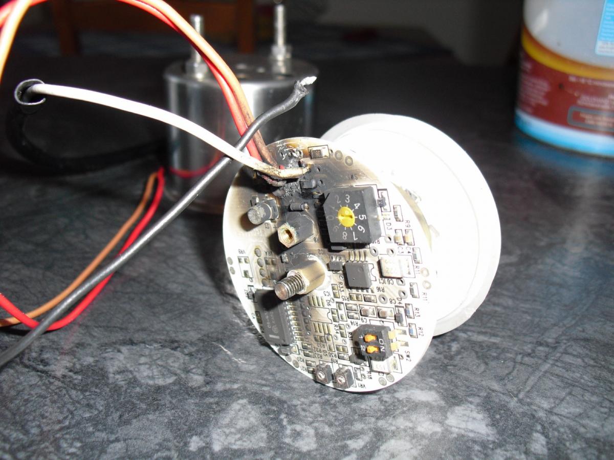

Bin unter anderem gerade dabei, mir eine Batterie nachzurüsten. Dabei habe ich entdeckt, dass sich das schwarze Masse-Kabel gelöst hat. Um es wieder anzulöten, hab ich dann den Topf geöffnet und so sah es aus.
Der DZM hat im Betrieb noch nie funktioniert, aber wenn das mit der Batterie klappt, sollte der ja auch funktionieren. Ich hatte ihne mal (nach Vorgaben eines Bekannten) direkt am Regler angeschlossen, ich denke, da hat er dann wohl einen Schlag gekriegt. Als er dann nicht so nicht funktionierte, hab ich die Kabel wieder zurückgebaut und der DZM hing unangeschlossen im Gepäck-Kasten.
Bin nicht so der E-Profi.....

Schade drum.
Der gehört an´ne 12V-Batt.
Die negative Welle vom AC-Bordnetz hat einen negativen Eindruck bei ihm hinterlassen. :shit:
Ein Schutzmechnanismus am Eingang hat sich geopfert - ob deswegen der Rest heile geblieben ist kann ich schwer sagen.

Das lohnt sich nicht!
Schaut ziemlich zerstört aus - da ist nicht nur ne Z-Diode oder Spannungswandler durch. Gibt keinen Schaltplan -> mühsames ausmessen.
Jemand der das kann nimmt mindestens 50-100 pro Stunde. Und keiner kann dir im Vorhinein sagen ob nicht dann doch auch der IC was hat usw ...
Um das Geld bekommst du einen neuen.
