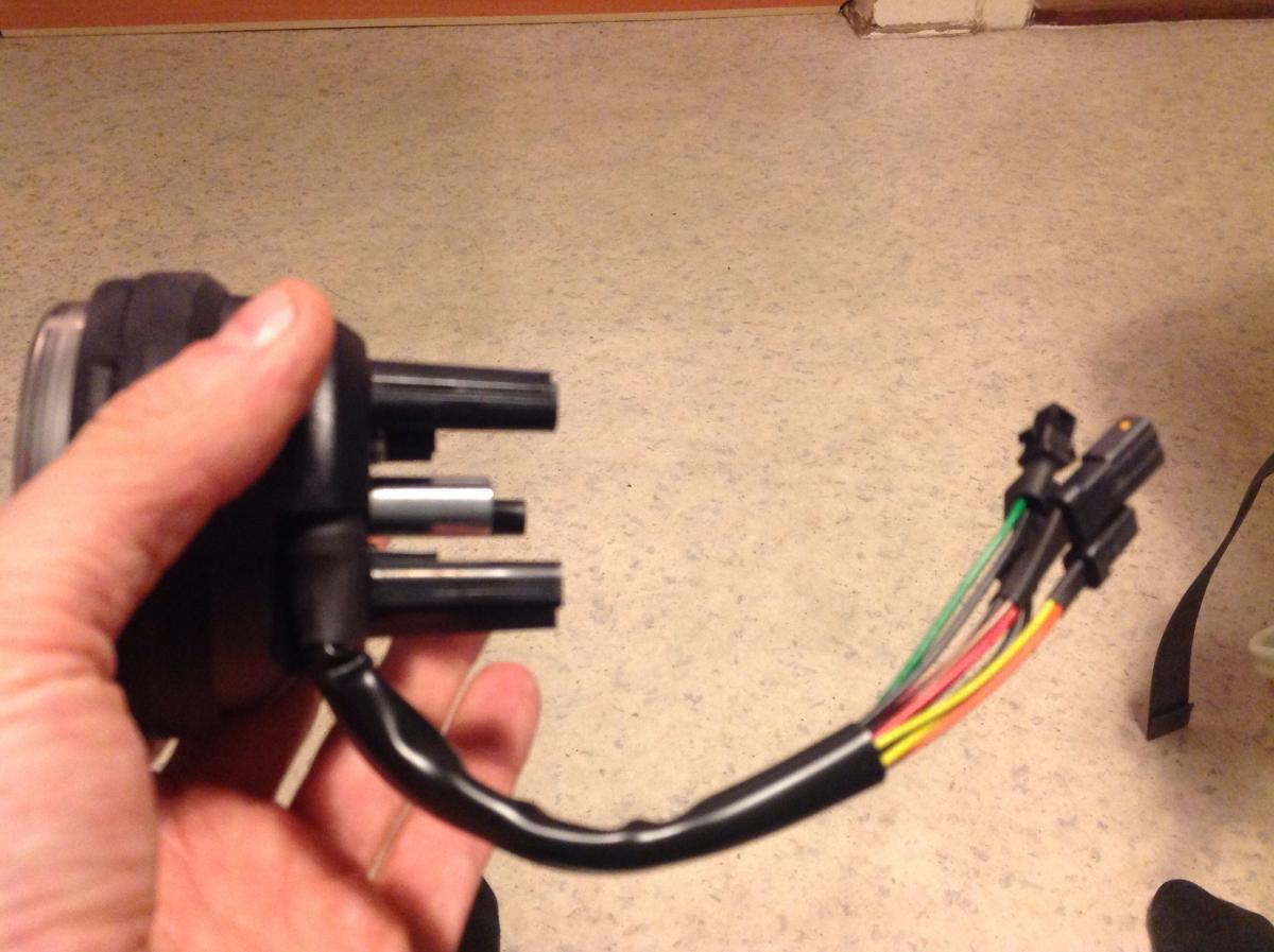

Hab den weißen gestern bekommen. Der Kabelstrang aus dem Teil raus ist schon recht groß, ist sicher spaßig zu verlegen. Ansonsten sehr gut verarbeitet das Teil und macht einen wertigen Eindruck. Hier mal ein paar Fotos, hab auch schnell eine Abdeckung dran gehalten. Beim Einbau in den Lenker schien es mir, als sei der Tacho minimal höher als der originale. Vielleicht kann das mal wer verifizieren. Zur Not muss man die drei Stützen unten halt etwas abfeilen.
Hat der auch diese Blackbox? Dann wird es zumindest im Lenker voll. Bei meiner XL ist es auch sehr knapp, die Box liegt derzeit unter dem Lampenhalter. Werde den Ganzen Kram demnächst mit der Verlängerung ins Seitenfach legen
Hat er, gibt aber ein langes Verlängerungskabel, kannst die Box also auch irgendwo anders hin bauen.
Vorne an der Gabel. Der aktive Sensor begnügt sich mit den Stehbolzen der Bremstrommel, für den passiven muss ein Magnet verbaut werden. Problematisch ist eigentlich nur die Verlegung des Steckers durch die Gabel. Hier ist es von Vorteil wenn man den Stecker Zerstörungsfrei zerlegen kann und das Kabel ohne Stecker durch fadelt und dann wieder zusammen baut. Rest ist eigentlich selbsterklärend.
