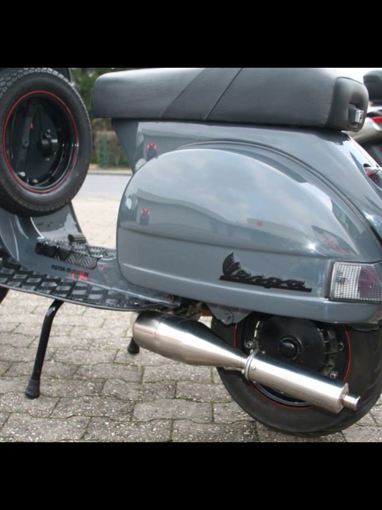

Suche für meine px einen geeigneten Auspuff um ihn tourentauglich zu machen aber auch ein wenig Bums zu behalten . Vielleicht hat noch einer eine Idee ihn tourentauglich zu machen
Hier mein Set-up
1. polini 177
2. Kanäle Bearbeiter
3. 28er dello vergaser
4. 150 er sprint Getriebe
5. Zündung steht noch relativ harmlos
6. zurzeit ein no Name reso Auspuff
7. 16,2 PS ( auf dem Prüfstand )
8. ddog-cnc- Kupplung
Bin für alle Ratschläge Offen .

Ich fahre dasselbe Setup mit SIP Road und bin sehr zufrieden.
Mit Spielgeld würde ich derzeit den Elron ins Auge fassen.
Sent from my iPhone using Tapatalk
Der passt wohl kaum. Fahre SIP Road 2 mit 24er: 17,1PS und 19,4 NM.
Wenn du es nicht allzu eilig hast, würde ich warten bis die BGM Big Box
da ist. Hatte mal einen Prototyp vom alten drunter: 18,3PS, 19,8NM.
Und die überarbeitete Version soll noch mehr können.
