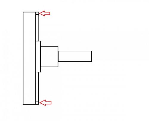

Wollte gestern mal schnell mein neues Elestart Lüra montieren. Aus schnell wurde langsam :-)
Habe mir als erstes mal eine neues Werkzeug gebaut :-)
Am Gehäuse kann man ja mit dem Zahnkranz nicht so schön anzeichnen.
Neues LüRa hat mit Kranz um die 2230g. Das alte 3025g.
Da das Gehäuse nicht für das Elestart LüRa ausgelegt ist musste ich etwas nacharbeiten:
Vorher:
Nachher:
Leider hat der Konus der KuWe und der des LüRa nicht so wirklich zusammengepasst weshalb das Zündung Einstellen nicht gefunzt hat (LüRa hat sich immer etwas verdreht).
Habe alles mit Ventileinschleifpaste von Teroson eingeschliffen. SiRi habe ich ordentlich abgedichtet damit nichts passiert.
Bilder in historischer Reihenfolge:
LüRa habe ich hinten etwas angesenkt da durch das Einschleifen eine kleine Kante an der KuWe entstanden ist, sicher ist sicher.
Durch das Einschleifen ist die Position des LüRas etwas in Richtung Zündgrundplatte gewandert. Musste die Schrauben etwas nacharbeiten...
Schlussendlich hat dann alles funktioniert. Zündung ist punktgenau auch 19°, LüRa hält auch.
