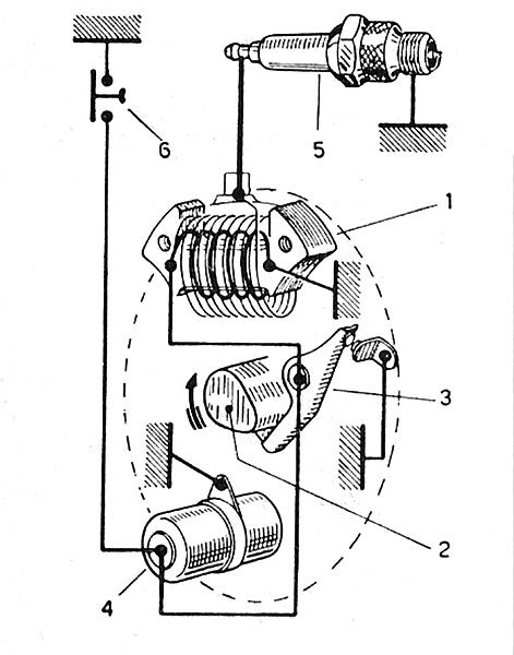

Hallo zusammen! Restauriere gerade eine VNA1t Motor Bj 58.Alles fertig nur der Funke fehlt.Unterbrecher, Kondensator ist neu, aber absolut kein Funke. Kann mir jemand ein Foto einer Zündspule zusenden oder mir sagen ob die innenliegende Zündspule außer dem Kabel zum Unterbrecher noch ein Kabel zur linken Spule hat. Bei einer Zündspule eines jüngeren Models ist das so.
Danke für eure Hilfe.
@Barni! Zündspule gibt es mir DM 35 mm und Dm 30 mm was ist dr Unterschied. Zündleistung? Kann ich bei einer Zündspule mit einen 2Kabel zur Lichtspule das Kabel einfach wegzwicken?
Danke
Es gibt Lichtspulen mit 2 Wicklungen (Licht & Zdg), die mit der Z-Spule verschaltet sind.
Ist zwar nicht ori, aber dafür gibt´s den besseren Funken.
Ist die Verkabelung OK ?
