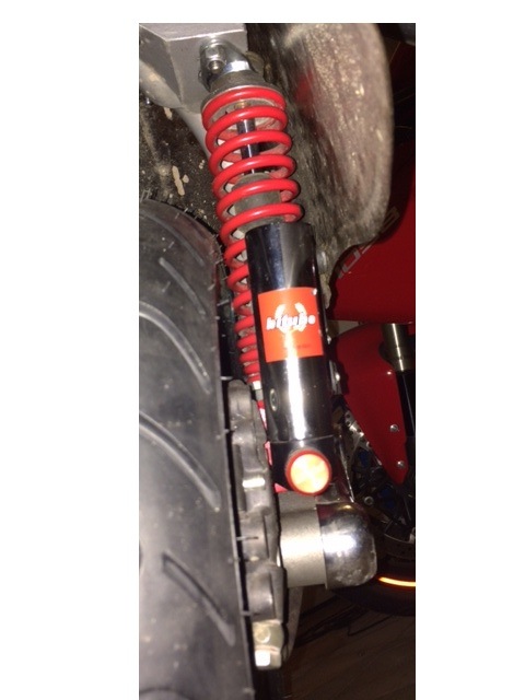

habe einiges gelesen und auch was ausprobiert. Bin aber nicht ganz schlüssig. :blink:
Also ich habe eine PK Umrüstgabel in der Sprint. Sip: 13347100
Nun hab ich darauf ne Grimeca Classic und einen Bitubo.
Mein Bitubo: 210mm
Gefühlt steht das Ganze zu hoch. Bzw. ich hätte es gern tiefer.
Nun gibt es ja den BGM mit 195mm oder Bitubos für Zip bis zu 175mm!
Kann mir einer Sagen was technisch optimal ist? Oder auch gerne was für Längen ihr fahrt...

auf dem bild lässt sich das schlecht erkennen worum es dir genau geht.
auf jeden fall sieht man, dass die gabel entweder zu kurz für den dämpfer ist oder der dämpfer zu lang für die gabel. (winkel der schwinge zum lenkrohr)
gibt es keinen hinweis für welche dämpferlänge die gabel gekürzt wurde?
rein optisch würde ich das an der gabel mal mit 195 versuchen. bei 175 könnte es sein, das der 3.50er reifen beim vollen einfedern oben am alu-guß vom lenkrohr schleift.

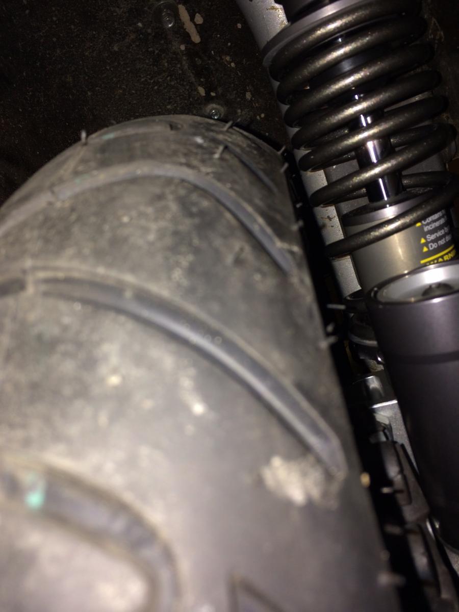

EDIT: Habe noch folgendes Bild vom Zusammenbau...

nein, parallel zur fahrbahn ist zu flach. da klappt dann die schwinge beim einfedern zu weit ein und erhöht die kräfte auf den dämpfer - das kan mitunter zu einem merkwürdig anmutendem fahr- bzw. einfeder und bremsverhalten führen. bei geschichten wo man die hobel schnell auf kartbahnen bewegt vielleicht gewollt. auf der strasse bin ich persönlich da kein freund von.
ich denke das du mit einem 195er dämpfer da gut hinkommst. mit der adapterplatte mußt du mal schauen. der dämpfer sollte von vorne betrachtet, senkrecht zur schwinge stehen. wenn er leicht schräg steht, dann hast du bei jedem einfedern eine winkelveränderung auf die befestigungspunkte der unteren aufnahme. das können die silentgummis oben dann nicht mehr ausgleichen und der dämpfer wird verwunden.

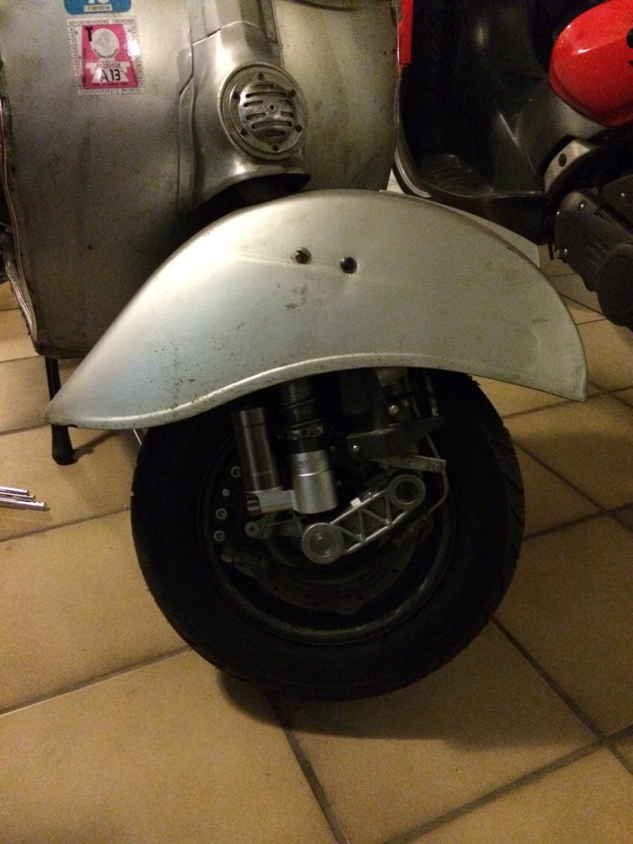

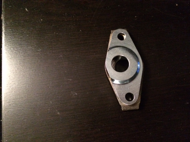

"Maik3001" hatte teilweise recht. Also ich musste das LTH Teil falschrum montieren, so das es die Kiste vorne 5mm höher und nicht tieferlegt.
Sonst hätte ich extreme probleme mit Kotflügel und Gabel bekommen. Irgenwie ging das durch den Versatz dann garnicht mehr durch den Schlitz in der Gabel, da hätte man 1-2 mm wegfeilen müssen.
Höherlegend passt es jedoch halbwegs. Klar ist der Koti etwas ausgebeult, war er vorher aber auch.
Finde es ist immernoch echt eng mit dem 3.50-10er Raceman. Schleifen tut aber nichts mehr.
Werde mir dann auf dauer also einen 190mm Dämpfer suchen und probieren!
Versatzstück und normales:

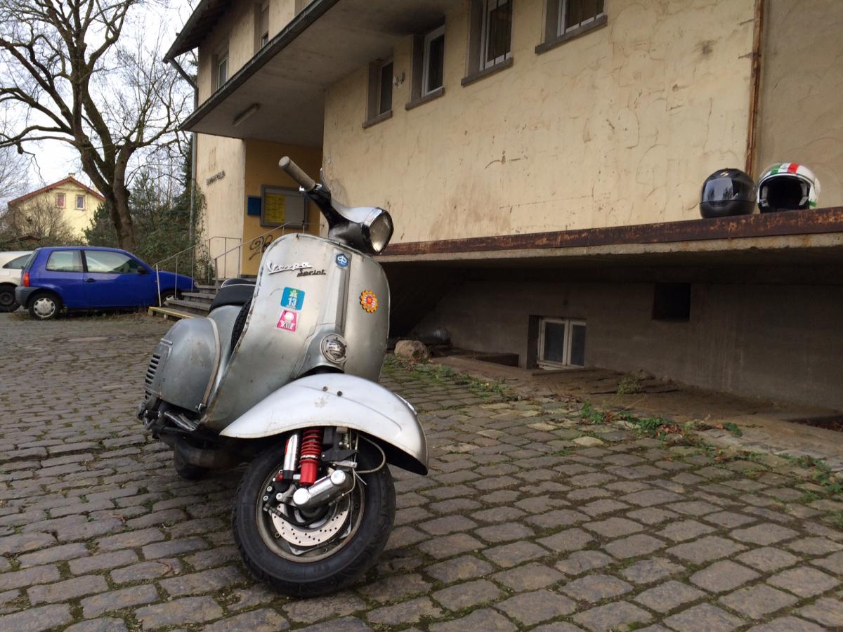

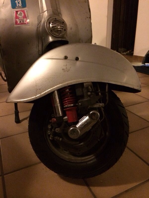

Moien,
nur der Vollständigkeit halber.
Habe jetzt den BGM PRO in der 195er variante drinn. Im Vergleich zum 210er Bitubo sieht das dann wie folgt aus.
Auch der Abstand zum Reifen ist jetzt anständig.
Könnte auf Dauer nochmal probieren Versatzstück zu drehen um nochmal 10mm zu gewinnen, aber mir reichts jetzt so erstmal.

Wie hast Du den Kotlügel denn seitlich befestigt?
Ich habe bei meiner PK-Gabel mit Sprint-Kotflügel den Koti nur mit den oberen 3 Schrauben befestigt, reicht vollkommen. Seitlich befestige ich da nix.
Oli
