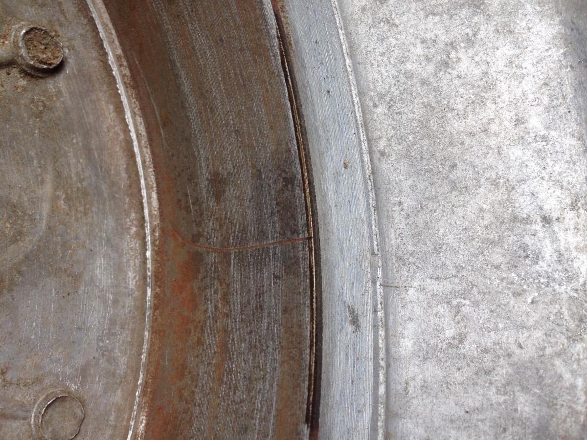

So hier die bremstrommel vom wochenende!post-21-0-80553200-1406724291_thumb.jpg
Und das wäre dann die heute angekommene sil trommel.
Sollte man die so verwenden? Passt der konus der alten trommel in die sil trommel? Oder sollte ich den anderen konus verwenden?post-21-0-58333200-1406724468_thumb.jpg
immer nen konus verwenden, der mit der trommel geliefert wird.
vllt geht auch einschleifen, das muss passen an dieser stelle.

wenn die aufnahme für den konus schon angefressen ist (rost) würde ich die trommel entsorgen.
laut scooterrestaurations gibt es (mindestens) 2 Konen
einmal Li2 bis frühe serie3 ,
und einmal alles danach
an der stelle würde ich aber einen Kreidetest machen zu sehen ober konus schön trägt, und Rost ist da ein Nogo :thumbsdown:

Deshalb die Frage: Wie kann das passieren?
Das geht doch nur, wenn die Trommel auf Wechslebiegung belastet wird.
Wäre vieleicht ein Hinweis ob da was (Trommel, Felge, Welle,...) "eiert"?
Kann Du (Torto) das noch prüfen? Mir ist aufgefallen, dass Deine Verzahnung so kaputt aussieht.
Ich kann mir den Verlust des Rades und das Weiterrollen auf der Trommel mit anschließendem Bruch aller Anschraub-Ohrwascherl nur so erklären, daß ich die vier Radmuttern nicht ordnungsgemäß angezogen hatte. Die Karre stand vor dem ca. 20km langen Ausritt bis zum Radverlust mehrere Tage auf der Bühne. Ich hatte die Arbeiten daran immer wieder mal unterbrochen und auch viele verschiedene Sachen daran gemacht. Anders kann ich mir das alles nicht erklären. Also ich sehe in meinem Fall kein Thema "schwache Trommel" sondern eher "unaufmerksamer Schrauber". :satisfied:
