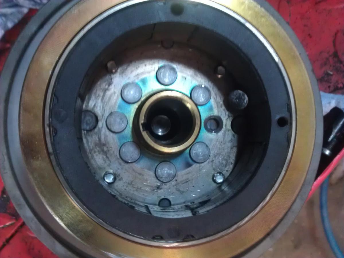

hat ungefähr 1500 km gehalten, dann wars das. stator geschrottet, magnet gebrochen. und das wegen nem centartikel. ist es wirklich so schwer, vernünftige nieten zu verbauen? bei der alten version mit sechsfach-vernietung habe ich ja noch verstanden, dass sowas abreißen kann (die hielt sogar knapp 3000 km ;), aber hier? originales material hält doch auch drehzahlen aus. sogar bei mehr schwungmasse.
was kann man da tun? zusätzlich verschweißen? (finde die vari ansonsten ganz gut, und würde da schon gern bei bleiben, wenn man die haltbar bekommt)

Ich versteh das ganze Vari Theater nicht ganz. BGM Grundplatte und abgedrehtes (verschweißtes) SIL Rad und die Sache hebt zig 1000 km ohne bedenken. Für den variablen ZZB gibts doch schon genug Plug-on Teile die ichre Dienste tun. Ausserdem finde ich zu leichte Lüfterräder eh nicht so toll...
