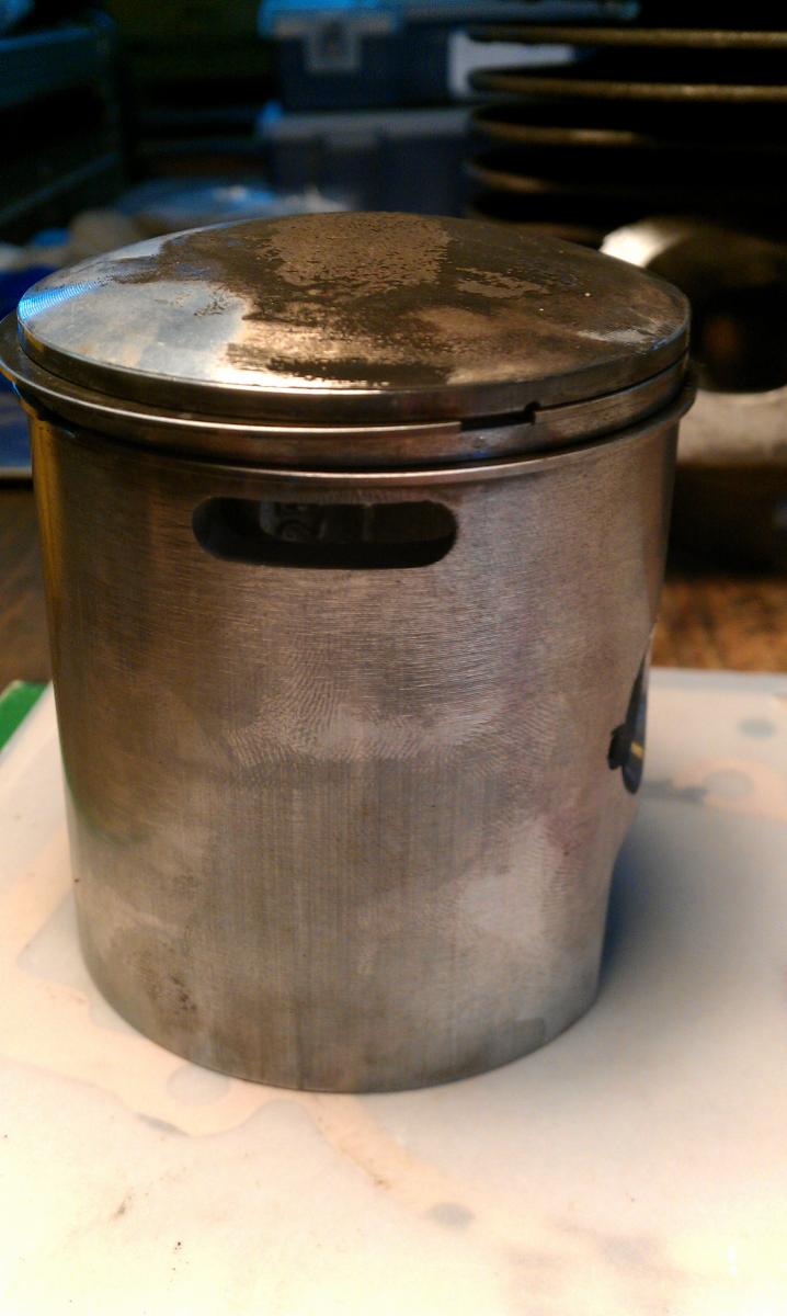

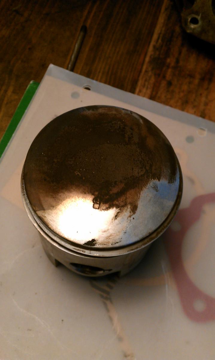

So, gestern ist mir bei 100 km/H mit Sozia die Graugußconversion abgeraucht.... Totalblokade des Hinterrades, ohne Vorankündigung. Kein schönes Gefühl... Heute gleich Zylinder runter, unterer Kolbenring fest, Laufbahn keine schlimmen Riefen, sieht auf den Fotos schlimmer aus als es ist, Alu entfernen, durchhonen und geht wieder. Gibt es alternativen zum Mugellokolben? Ich kann mir nicht erklären woran es lag, Bedüsung eher fett, hab ich nicht im Kopf, kann ich aber nachreichen, Kerze NGK B9ES Zündung 18 Grad geblitzt, die 1500 km davor anstandslos gelaufen. Jemand eine Idee? Falschluft kann ich auch ausschließen, Motorlauf bei Abfahrt völlig normal. Zwei Tage davor auch zu zweit eine recht anspruchsvolle 30 KM Tour gefahren, Abgeraucht nach nicht einmal 7 flachen Überlandkilometern.....

ich würd den zylinder honen, dem kolben neue ringe spendieren, anschleifen und den weiter fahren.
wie war das laufspiel? evtl zu fest angeknallt?
ich würde mal auf eine undichte stelle tippen. auf dem letzten bild sieht man eine braun verfärbte stelle am kopf. evt hat es da raus geblasen. am kolben liegt es sicher nicht. die mugello kolben gelten als sehr haltbar.
Hab ich mir auch schon gedacht... Laufspiel hat gepasst, sind 12/100. Angezogen hab ich (leider) nach Gefühl, werde ich beim Zusammenbau mit dem Drehmomentschlüssel machen.
Kopf kann ich glaube ich ausschließen, Kompression war bis zum Schluss top, Dichtung hab ich kontrolliert und konnte nichts auffälliges feststellen.
was ist denn da für ein Lunker überm Überströmet? was rausgebrochen?
Der Lunker über dem Überströmer ist anscheinend ein Materialfehler, wurde mit aber als unproblematisch bescheinigt.
Fraglich ist für mich, ob ich den unteren Ring schön raus bekomme und was mich irritiert, ist dass die Kompression auch bei ausgekühltem Motor sehr schlecht war. Kann das nur an dem unteren festgegangenen Ring liegen?
Alles verschleifen, Ringe frei machen, Ringnuten gängig machen, entgraten, zusammenstecken, mit Drehomentschlüssel montieren und fahren.

undicht sieht der kopf für mich nicht aus, eher nach stehbolzenregion. was war denn da qk?
ICH würde da wenn überhaupt nur die Ringe tauschen.
Kann die verlorene Kompression nur davon kommen, dass der untere Ring fest war?
Ja, das geht bei GG-Zylinder ganz gut!
Aber wie gesagt: Ich würde nichtmal mehr honen.
Der 250er Rapido von meiner Dame klemmte auf dem Weg nach Davos 3x auf 30km.
Beim letzen mal waren die Ringe fest und somit die Kompression weg.
Das sah wesentlich schlimmer aus als bei Dir, wurde mit 80er (!!!) Schleifpapier vom österreichischen Bergbauern verschliffen und wieder frei gemacht und dann wieder zusammengesteckt.
Das läuft seitdem vollgasfest seit knapp über 700km!
