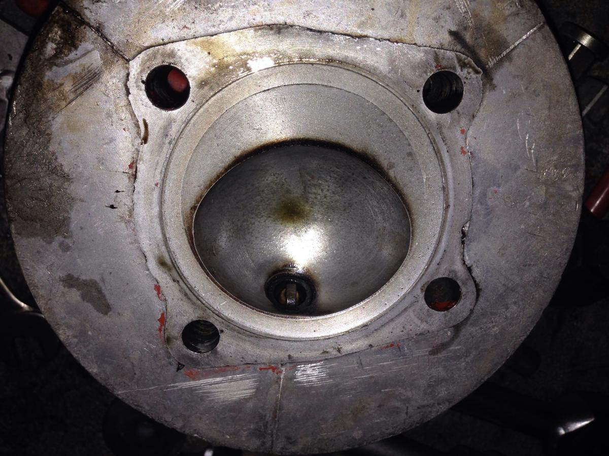

Ok fangen wir mal an mit der Fehlersuche:
Na gut, Auspuff hab ich ja zum Glück meinen neuen Touristen hier liegen, also das können wir nun schon mal abhacken.
Also Traversenschraube raus, und schauen.

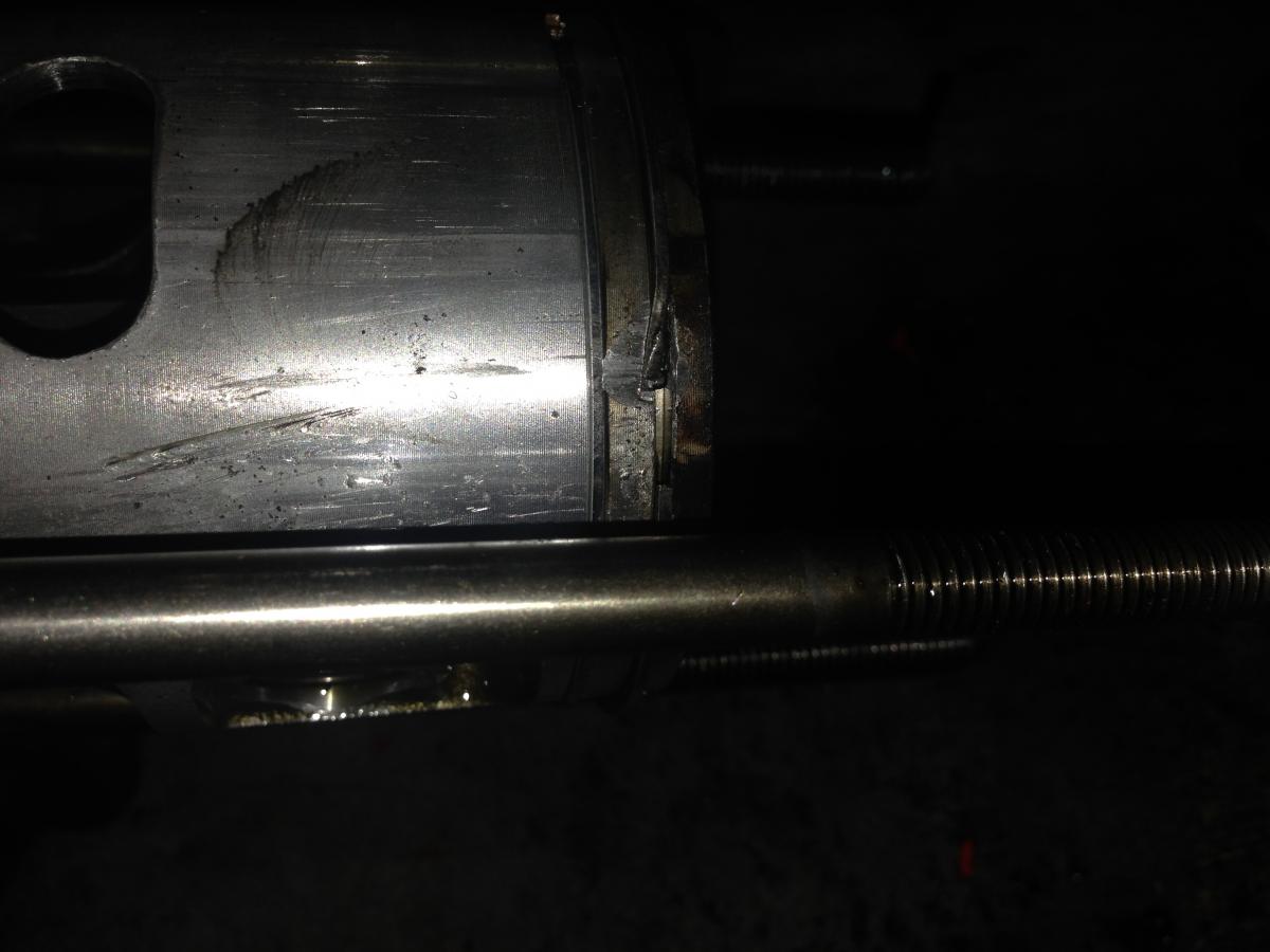

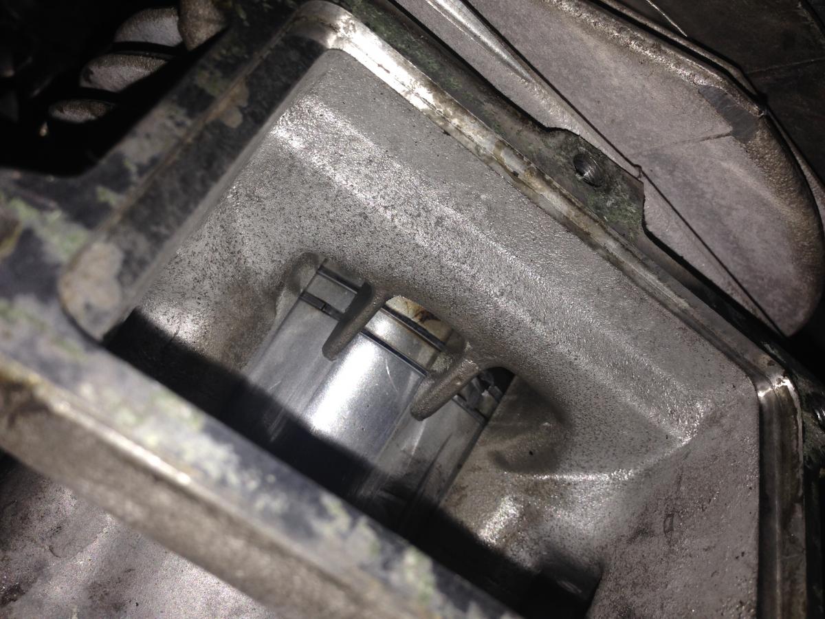

Sieht ja ganz schön fertig aus, der Zylinder.
Auspuff und Auslassstutzen sind auch nicht mehr die schönsten.
Aber können die Schäden am Zylinder mit der Bremstrommelgeschichte zu tun haben?
Hab beim fahren nichts gemerkt!! Der Motor lief richtig gut, ohne jegliche Geräusche.
Und warum bekomm ich die Fotos nicht mitten in den Text?
Kann man den Zylinder neu beschichten lassen? Da fehlt ja schon ein wenig Material.

Wenn ich das Bild von der Kolbenseite richtig deute, sieht das doch fast nach einem Fremdkörper aus, der sich zwischen Zylinderwand und Kolben durchmogeln wollte.
Hat das Kolbendach/Zylinderkopf irgendwo Einschläge?
 -  :blink:
Bearbeitet von gonzo
Werd nach der schicht mal fotos machen, aber ich hab keine einschläge, kerben oder sonstiges gesehen.!
Neuer zylinder ist gestern abend angekommen! Werd den alten aber wohl trotzdem neu beschichten lassen.
Gruß Torto
