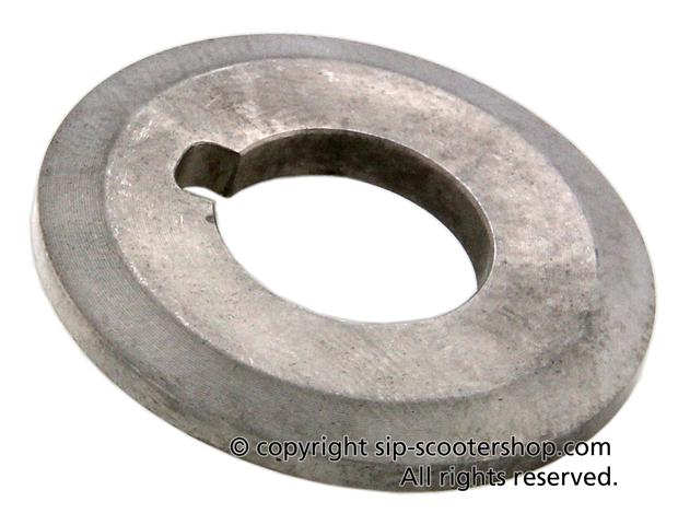

In der S&S Scheibe kann ich keine innere Fase erkennen, siehe angehängtes Bild
Mein momentaner Favorit wäre diese hier diese hier:
http://www.germanscooterforum-shop.de/de/products/unterlegscheibe+kupplung+sip+_11351960
Hat eine innere Fase und die anscheinend korrekte Dicke.

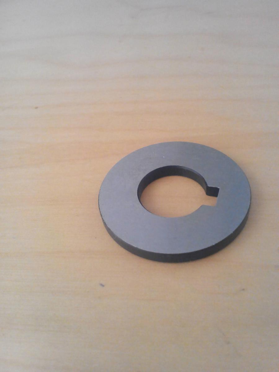

Scheibe liegt vor mir und ist nach meinem Dafürhalten von beiden Seiten identisch. Auf jeder Seite gibt es eine Mini-Fase.
Seht ihr einen Unterschied? Habe jede Seite einmal fotografiert. Oder kann ich das Ding jetzt, egal wie rum, einbauen?

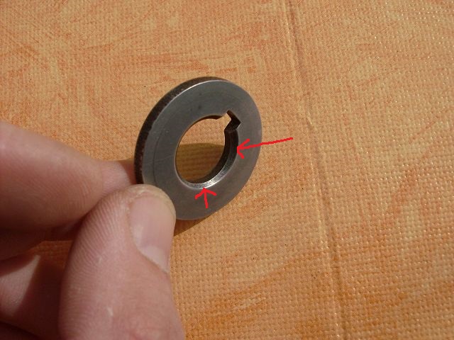

OK danke Malossi27, bei deiner Scheibe gibt es also auch keine falsche und richtige Einbauseite? Beide Seiten identisch?
doch verdammtnochmal - guck genau hin !!!!!   :-D
deine ist beidseitig gleich und das kann bei manche kw´s probs. machen. also dremel da die fase rein wo ich pfeile hingmalt habe - einmal ringsrum.
seine scheibe dürfte eine px-alt sein.

Malossi27 hatte anfangs noch andere Bilder, auf denen das nicht ersichtlich war. Auf die hat sich.meine Frage bezogen...
Kann ich auch bestätigen. :-D
Hatte die Bilder nochmal bei Tageslicht gemacht damit er es besser erkennen kann.
