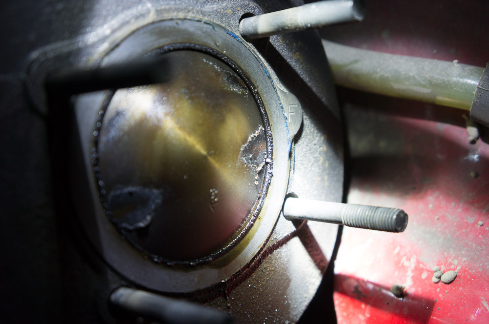

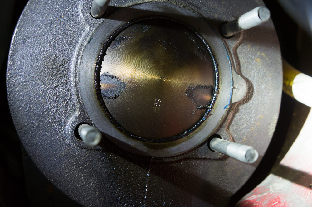

Nach 1500km mit einem SIP Road 2.0, bedüst HD102 / MR BE3 / HLKD 160, LLD: 48/160, Kerze NGK BR7HS, ansonsten Originalsetup, habe ich heute den Zylinderkopf runter gehabt.
Es sah drunter so aus:
Es sind wirklich "3D-Verkrustungen":
Das Bild passt einigermaßen zu den seitlichen Transfer-Ports:
Der Kopf:
Die Kerze:
Nach dem Reinigen fiel mir noch auf, dass entlang der abgerundeten Kante Risse zu sehen sind:
Fragen an die erfahrenen Kollegen:
1. ist das Normal? Bisher habe ich nur quasi gleichmäßig schwarzen Kolben gehabt (nach 1000km mit O-Puff habe ich auch reingeschaut). Ich fahre aber seitdem einen anderen Öl, in beiden Fällen aber einen Motul (aus dem Kopf weiß ich nicht, welcher ist es).
2. woher kommt es? Soll man etwas anpassen? Soll man einfach ignorieren und weiterfahren?
Gefahren wird hauptsächlich entweder Tempo 50-80 wenn's frei ist (ca. 60-80% der Strecke), manchmal 30 (aber ohne Anhalten), selten stehe ich im Stau - dann meist Leerlauf-Anfahren-Leerlauf (aber das sind so 5% der Zeit) auf 12km Strecke zur Arbeit.
Die Kiste läuft eigentlich rund, manchmal wenn man die mal heiß anwirft, dreht sie, aber kommt vom Leerlauf schlecht hoch. Ansonsten schiebt gut von unten bis oben in die 90kmh-Bereiche.
Danke!

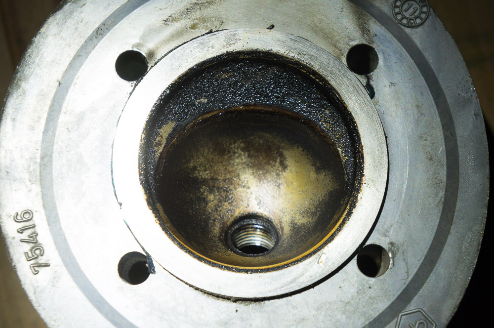

Die "Risse" im Kopf sind normal und produktionsbedingt.

Sieht doch schön aus!
Leichte Verkokungen, normal beim 2-Takter.
Sonst sehr sauberer Kolben.

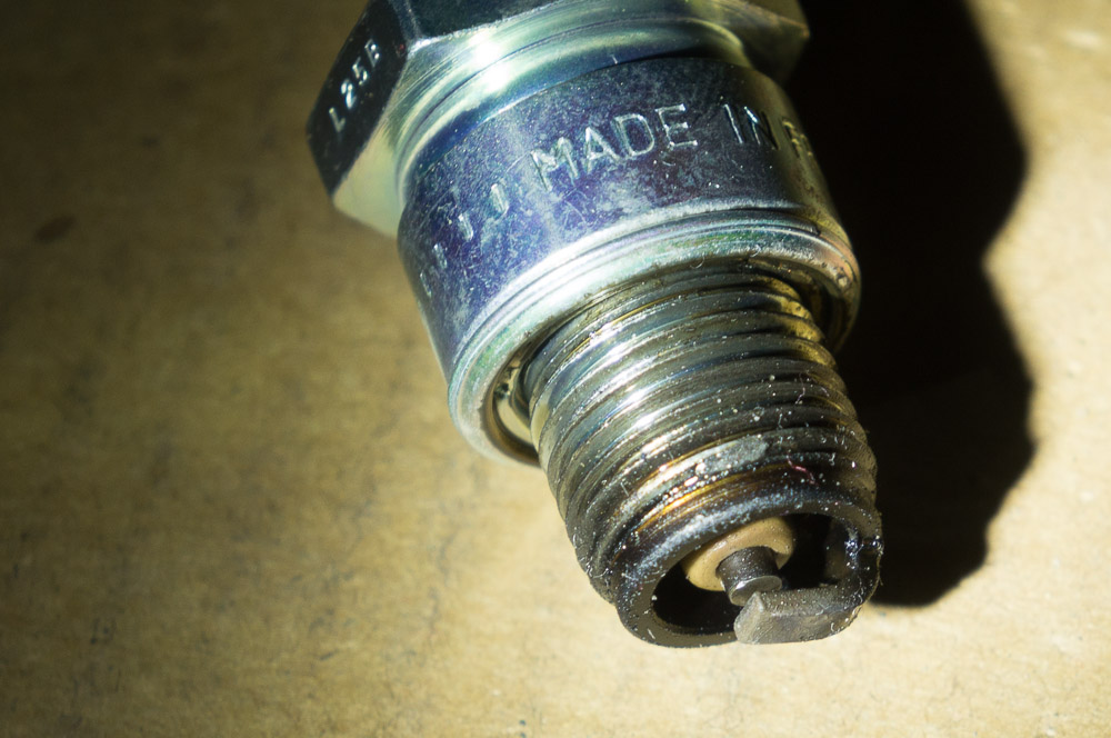

Alles so lassen, glücklich sein und weiter fahren. Perfektes Bild, auch an der Kerze.
Ablagerungen am Kopf und Kolben sind beim Zweitakter normal. Die Zündkerze sieht doch schön rehbraun aus. Welches Zweitaktöl fährst Du. Aus meiner Erfahrung gibt es mit dem vollsynthetischen Castrol die geringsten Ablagerungen.
Na diese starke Verkokung halte ich bei 1500 Km eigentlich so nicht ganz für normal.Kolben an sich schaut gut aus,Kerze eigentlich auch- bis halt diese starke Verkokungen.
Getriebeölcheck -Schnüffelprobe.
Man beachte die Farbe des Brennraums im Kopf...
Ich finde das für nen Ori-Motor top.
Ich schätze mal es handelt sich um nen ori 80er oder 125er?
Wohl eher 125er wegen 102er HD. Hört sich erstmal etwas fett an, aber Kerze sagt alles ok, imho.

- Im Zündkerzengewinde ist noch ein Aluspan.
- Der Motor sieht aus, als wäre "billiges" (=unpassendes) Öl in ihm verbrannt worden, deshalb die gelbe Farbe, der feuchte "Look" und die Ablagerungen, die sich im Kopf bestimmt leicht abwischen ließen? Deshalb der Verdacht auf verbranntes Getriebeöl. Näheres siehe bitte HIER. Ich würde das Getriebeöl einmal ablaufen lassen und die Konsistenz mit neuem Getriebeöl vergleichen. Ist es dünner als Getriebeöl oder wirkt es glasig auf schrägen Metalloberflächen, kannst du den Motor von innen kennen lernen (oder der Händler). Abgelassene Ölmenge und Geruch können ebenfalls ein Hinweis sein.
Trocken ließ sich nichts einfach abwischen, mit einem Vergaserreiniger dagegen ging alles recht einfach runter, bis auf das Aussehen, wie in letztem Bild.

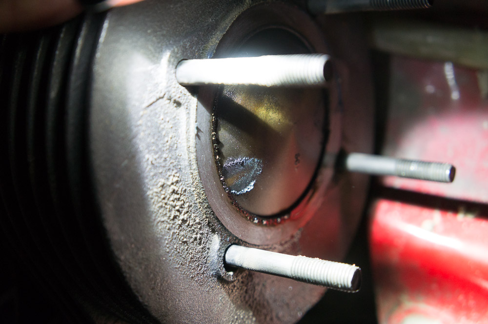

für mich sieht es jetzt auch nicht alarmierend aber ansehenswert aus.
wenn die verkrustungen leicht lösbar sind (also bremsenreiniger, holzstäbchen) ist das generell jetzt kein beinbruch.
das bild finde ich eher interessant. also wo es auf den kolben so extrem sichtbar verbrennt. sieht aus, als würde es
da aus dem überstrrömern richtiggehend reinspritzen und abfackeln. ich bin ja voll der steuerzeiten-abstinenzler,
aber evtl. hängt "kam total verstellt beim händler an" mit dem bild zusammen, weil da die steuerzeiten ab werk ir-
gendeinen knick haben ...
