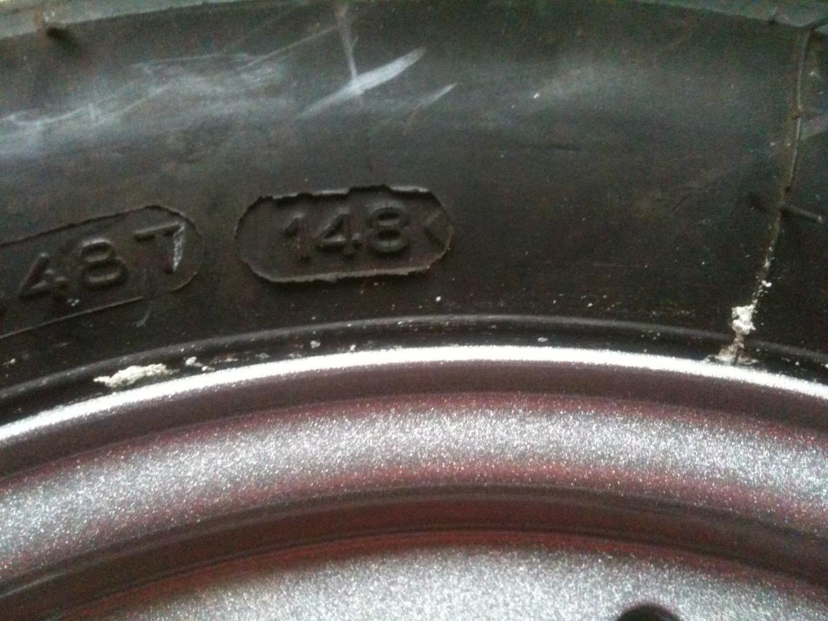

Da meine PX nächste Woche zur MFK muss bin ich ich dran, ein paar Sachen zu checken. Die Michelin Dexter 3.50-10 51J Reifen weisen folgende DOT Nummer auf: HHBF 348T 388<
388< :  Geh ich richtig in der Annahme, dass die Reifen aus der 38sten Kalenderwoche im Jahr '98 stammen? eek.gifeek.gifeek.gif
Da ich die gute PX letzten Sommer bei 8'000km gekauft hab, ist es wohl möglich, dass die Reifen seit Neukauf (BJ'96)nie gewechselt wurden. Der hintere Reifen sieht auch ziemlich abgenutzt aus, der vordere würde bestimmt noch weitere 1'000km schaffen...

wie soll bei Neukauf in 1996 ein Reifen aus 1998 montiert gewesen sein ? Zukunftsreifentechnik...
