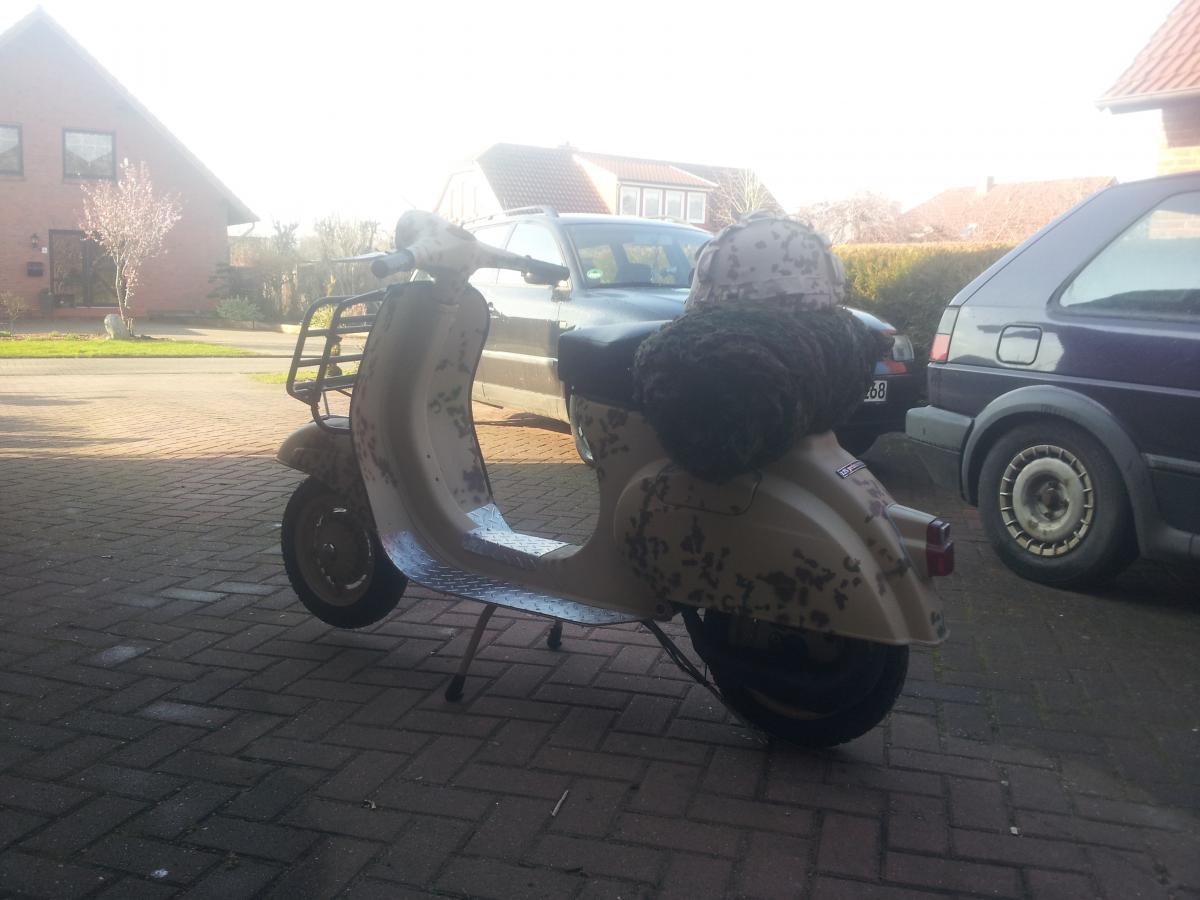

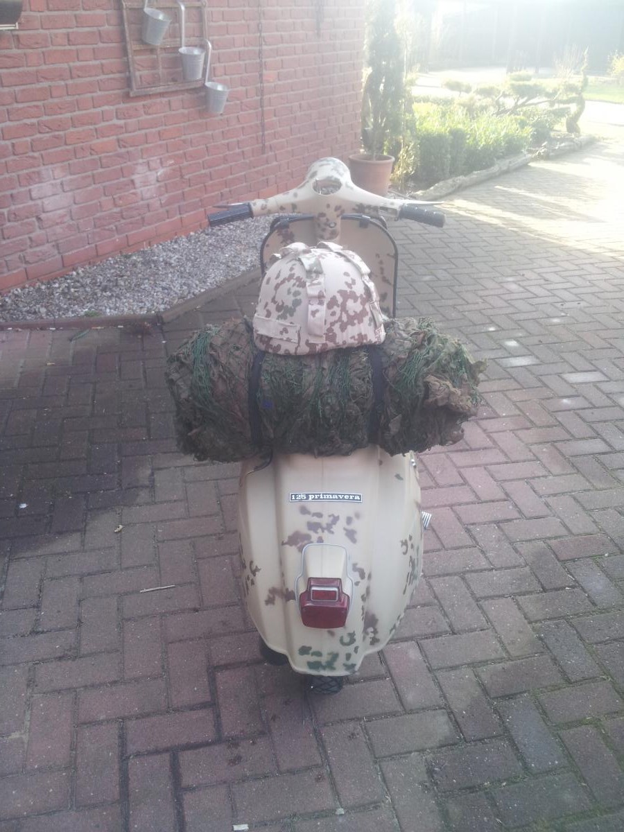

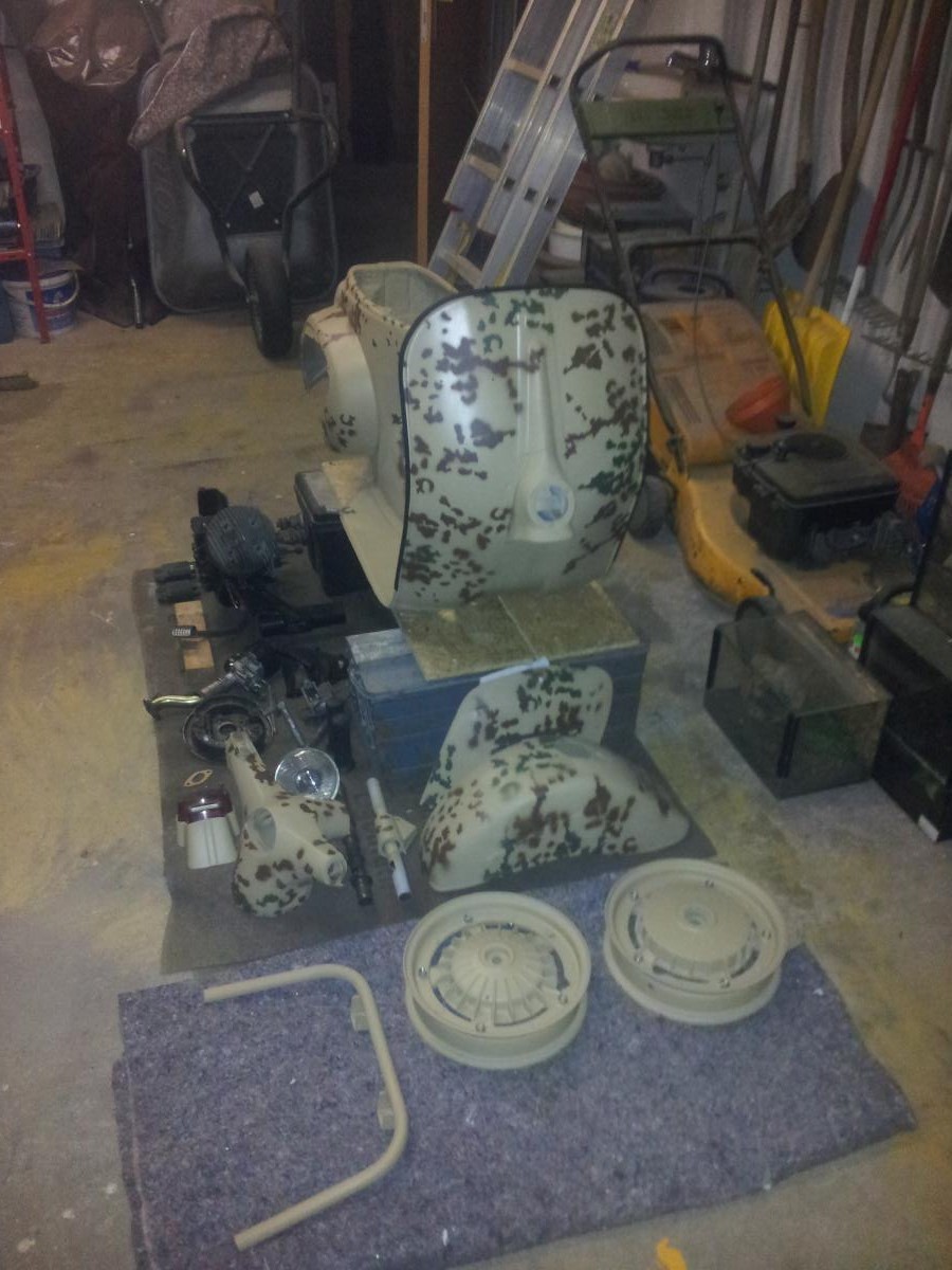

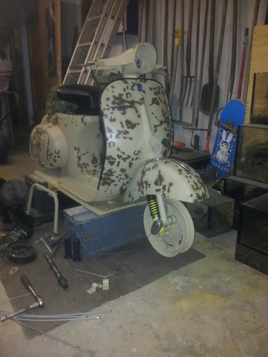

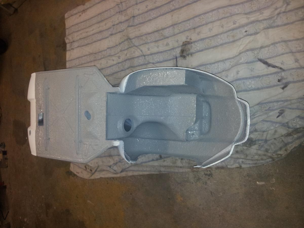

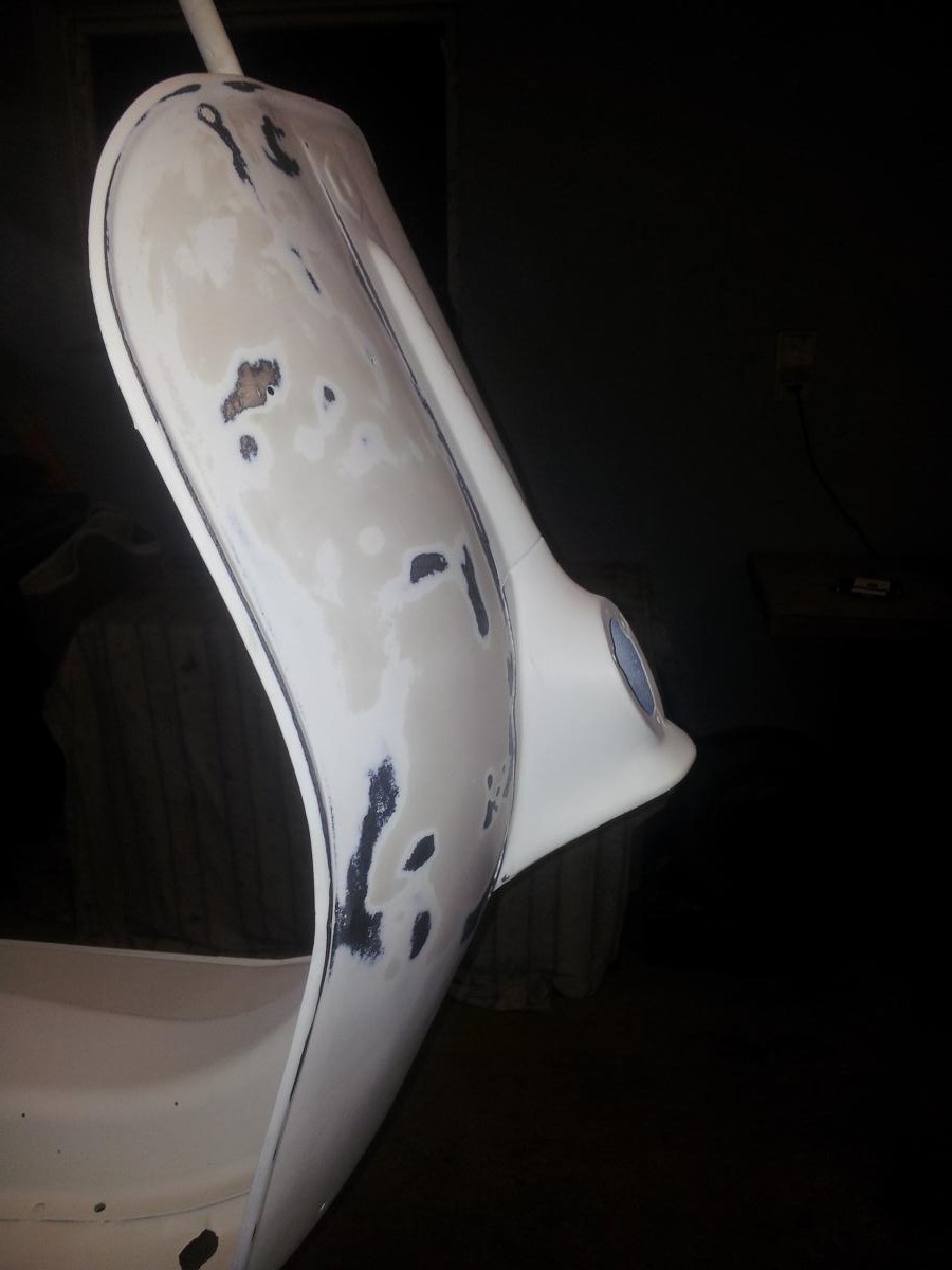

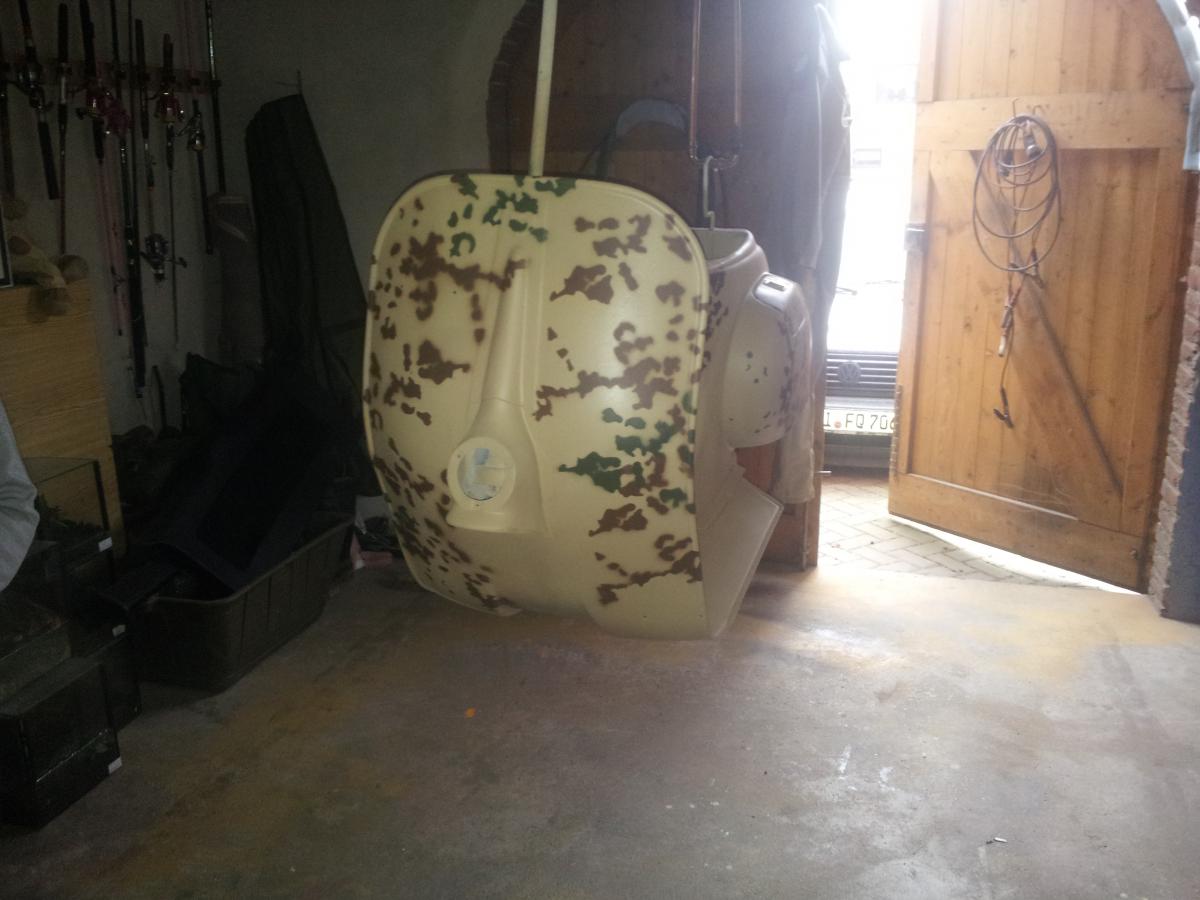

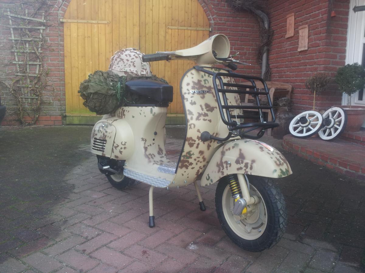

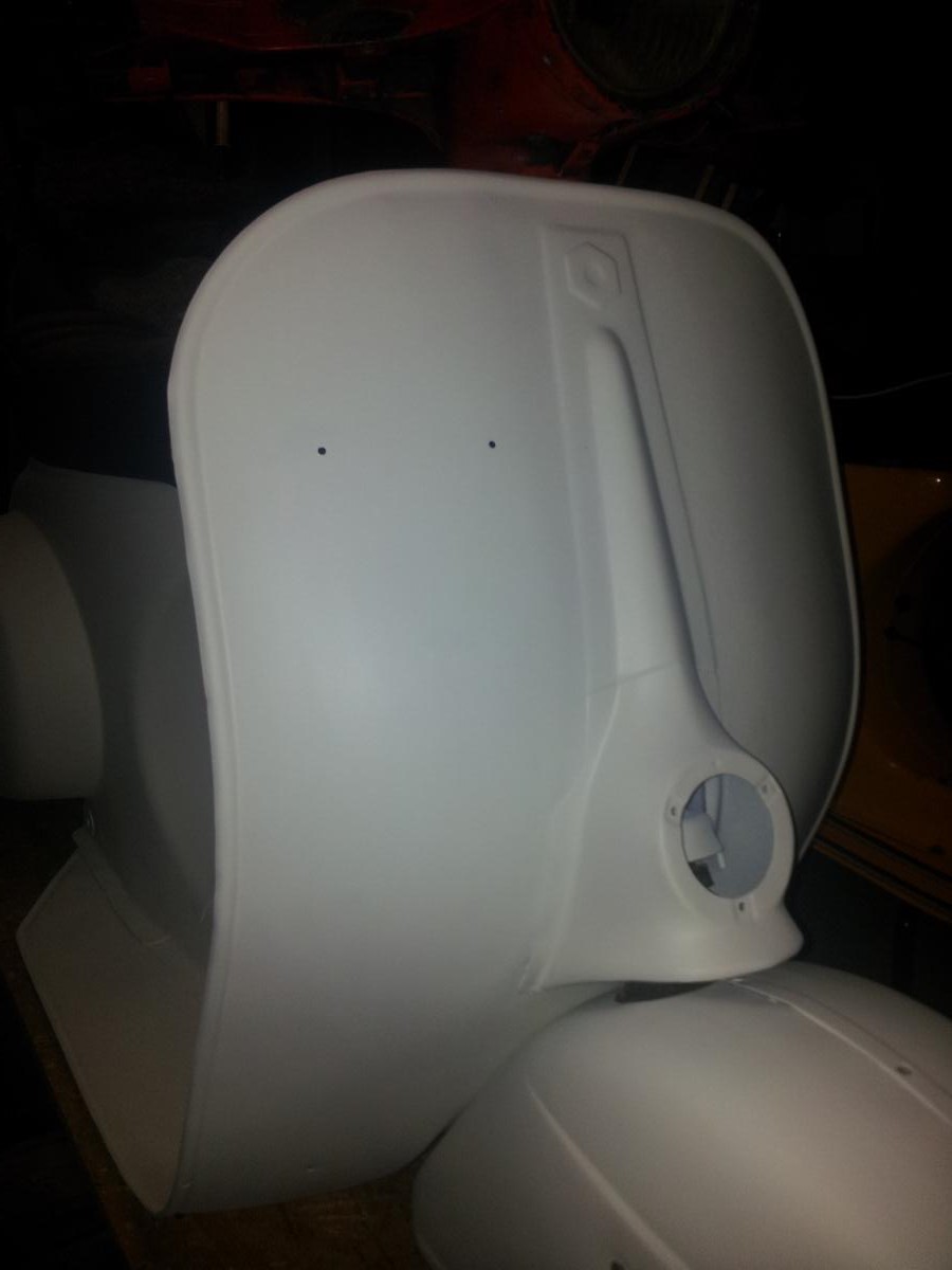

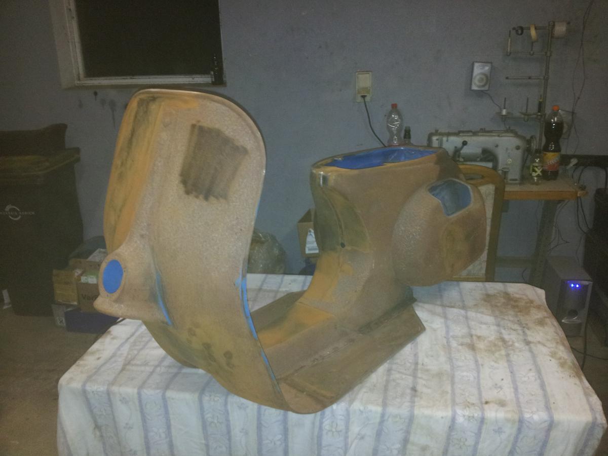

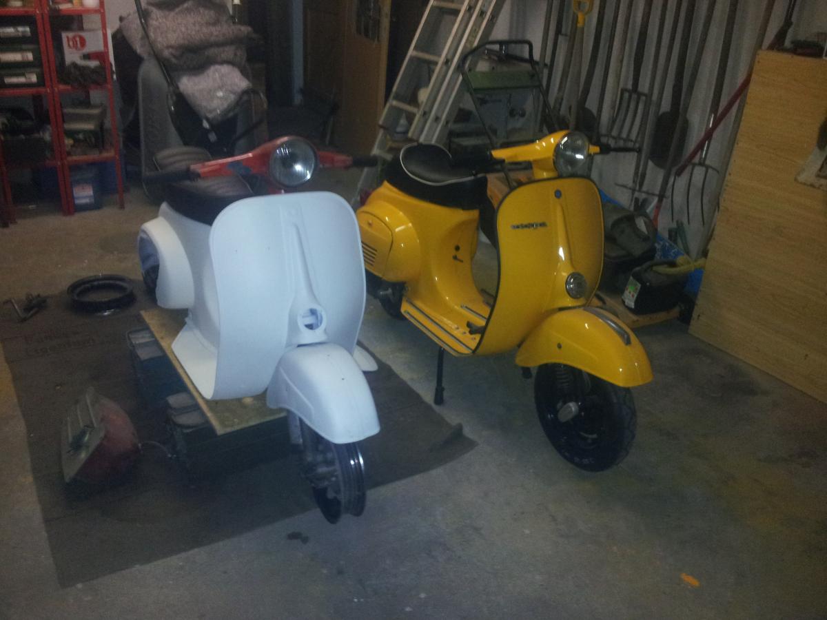

Na dann stell ich mein Projekt mal vor...
Es ist ne Primavera, die ich mir gekauft hatte da ich sie komplett restaurieren wollte.

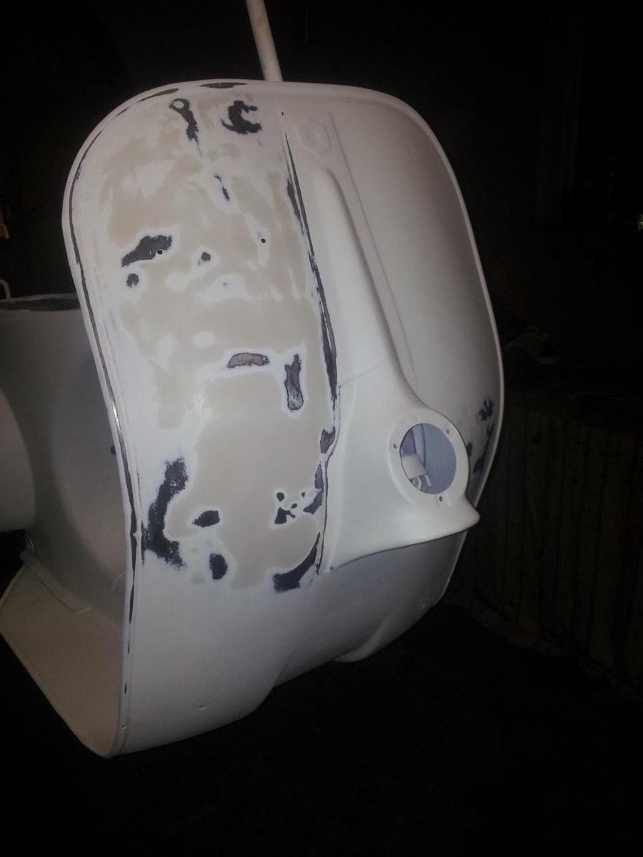

Der Rahmen sah beim kauf ok aus, doch unterm Rost zeigten sich diverse Beulem am Beinschild. Scheinbar war es mal weg geknickt.
Ab dem moment war fuer mich klar, das ich sie zwar halte, aber fuer eine komplett restaurierung nicht geeignet sei, da ich nicht der groesste fan von spachtel bin.
Also entstand das jetzige Projekt. Schaut zwar aus wie ne Ratte, aber von der Technik ist so ziemlich jedes Teil überholt.
Es ist mein daily driver...
Der Motor ist nen orig. Pv motor, ausgestattet mit:
-133ccm DR
- einlass leicht gefraesst ( war schon)
-2,56 Primaer
-4 scheiben kulu
-mazzu Langhubwelle
-19.19er Vergaser
-umbau auf e-zündung
Denke als daily driver ok und langlebig.
Hier mal einige bilder vom anfang bis zum jetzigen stand

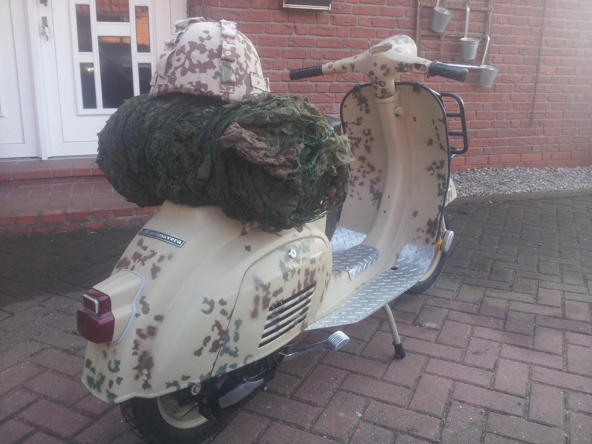

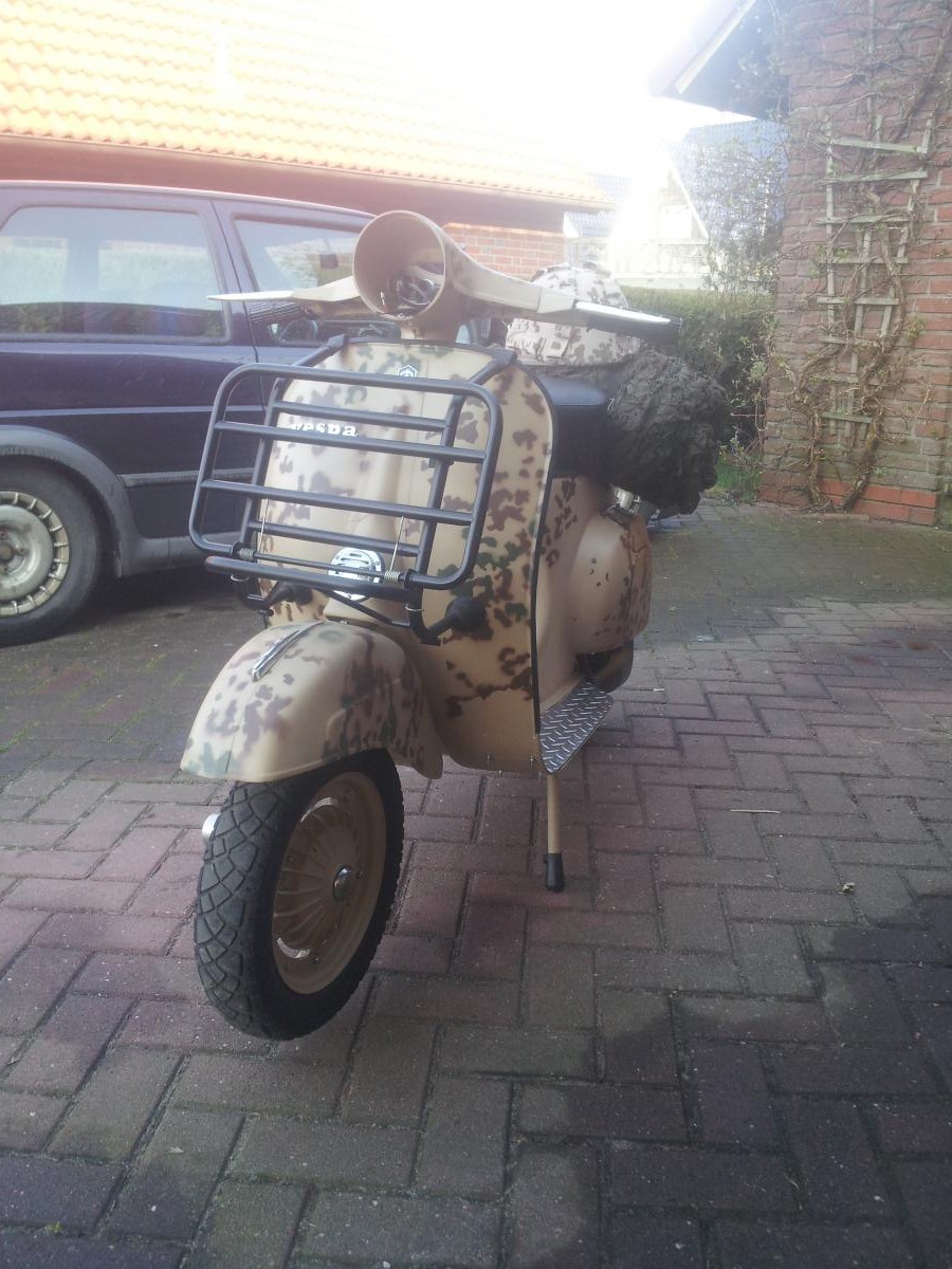

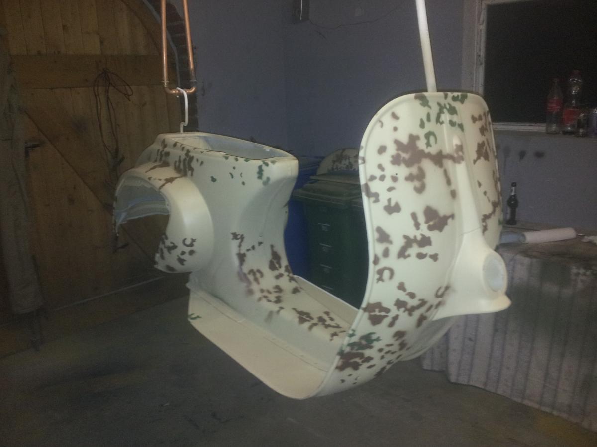

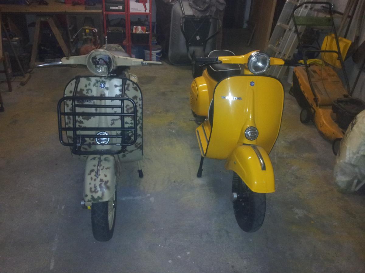

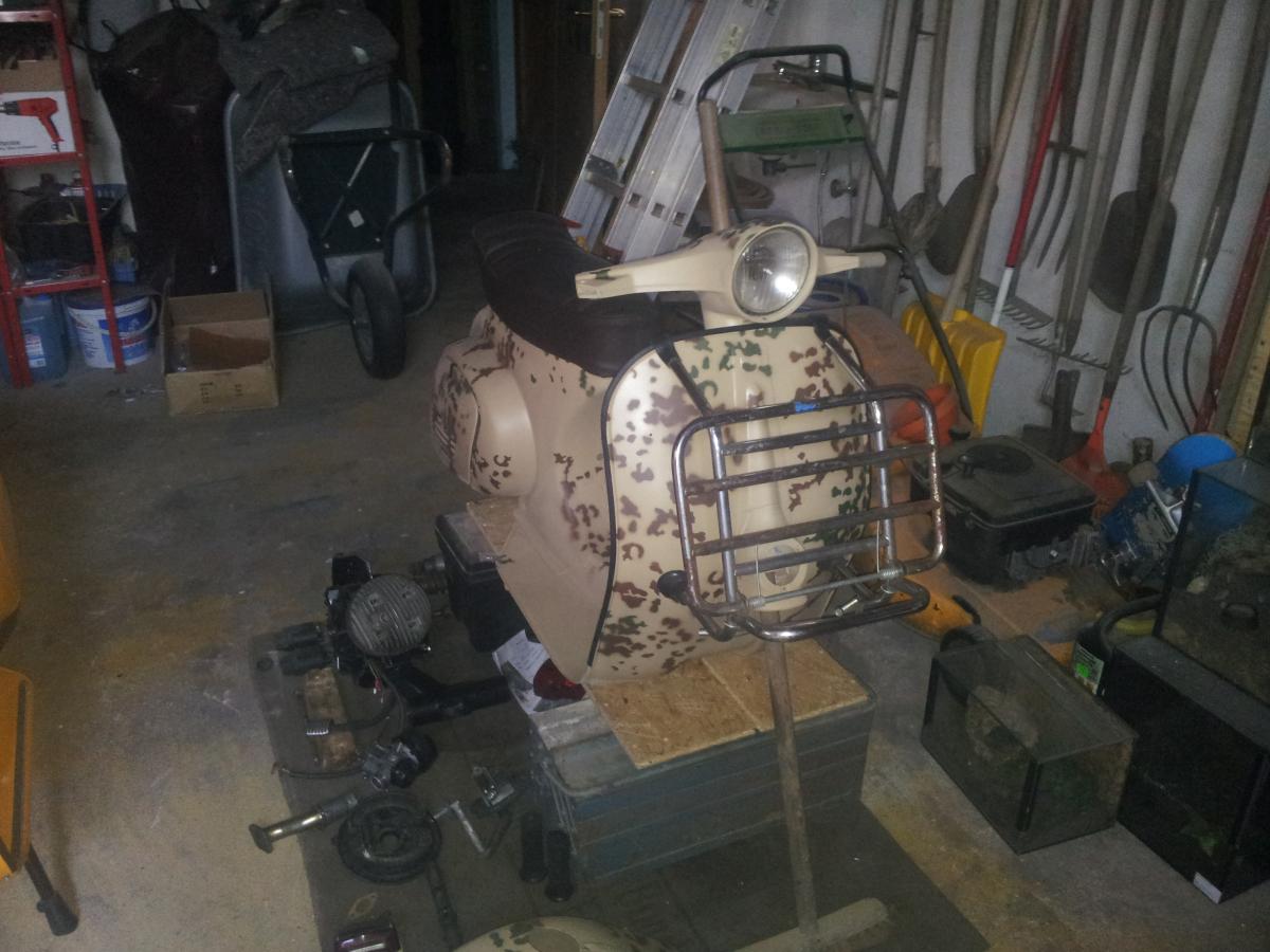

koole idee! habe ich so auch noch nichtgesehen, nicht unbedingt meins, aber definitiv military-look 100% umgesetzt.. auch die Räder passen gut dazu!
edith: riffelblech würde ich gegen schwarze Gummis tauschen!
Bearbeitet von copi2k
Ja, ist halt immer geschmackssache, wollt mal was anderes probieren. Die naechste wird wieder fen orig. Gemacht.
Und standart oliv fand ich langweilig ;)
Riffelbleche bleiben erstmal, werden nochmal schwarz matt gepulvert ;)
