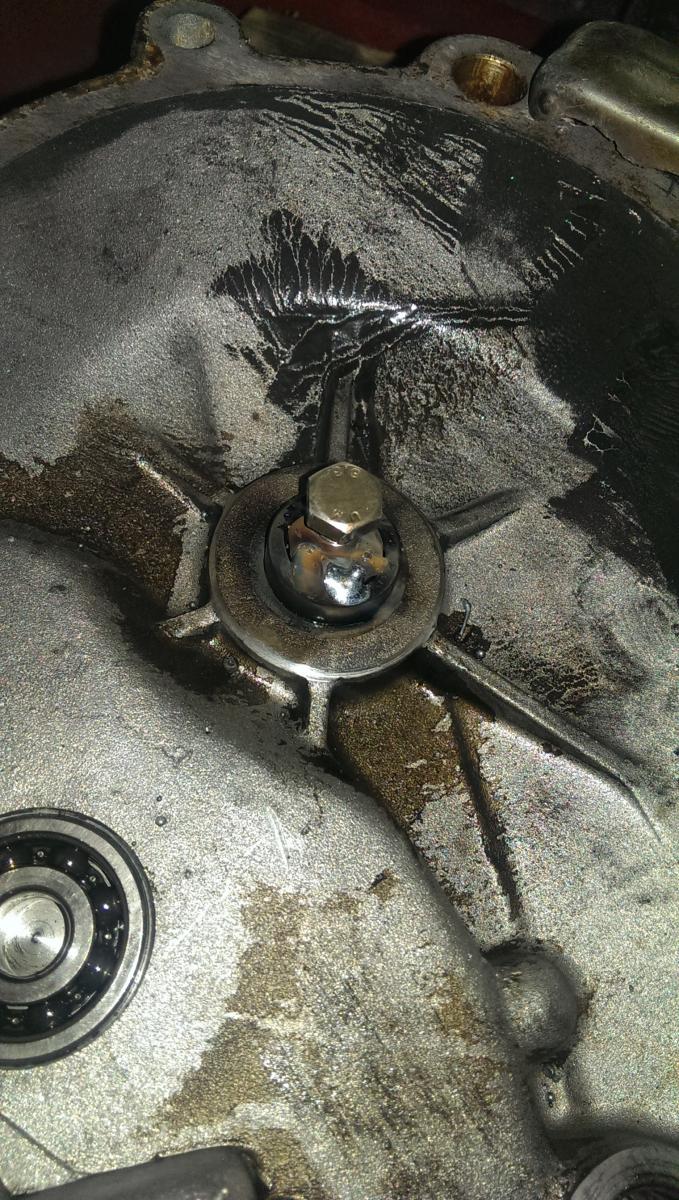

Hallo Leute,
bin gerade den Motor meiner PK 50 XL von 1988 am revidieren. Alle Lager sind ab außer den zweien auf dem Foto. Ich habe keinen Abzieher und der Typ in der Werkstatt will 20 Euro damit er mir die ausbaut!!!
Meine Frage also:
Hat jemand in Aachen oder in der nähe so einen Abzieher!
Ich habe von einigen Lösungen im netz gelesen wie es ohne Abzieher gehen kann, aber möchte es doch mit einen versuchen.
Kannmir jemand dabei helfen?

Du kannst es auch erhitzen und dann mit dem Kunststoffammer aufs Gehäuse schlagen, fällt dann zu 90% einfach raus, aber von der Seite wo die Lager zu sehen sind.
Einfach probieren, Du wirst überrascht sein!

Nebenwelle rein stecken und von hinten das Gehäuse mit einen Heißluftfön erwärmen beim Lager
Anschließend einfach bei der Nebenwelle den Stumpf hin und her bewegen und schon geht es raus und man beschädigt auch nichts

UPDATE!
So Leute, hab gerade die Herausforderung gemeistert.
Das Nadellager habe ich folgendermaßen entfernt: Mit Geduld und mit einem Korkenzieher den Käfig und die Nadeln entfernt. M10 Schraube besorgt und dazugehörige Mutter, mit der Flex den Schraubenkopf so Oval geschliffen wie im Beitrag von "vespa-rs" beschrieben sodass er im Käfig passt und mit Nuss und Unterlegscheibe rausgezogen, natürlich vorher schön heißgemacht!!!
Das andere Lager: Die selbe Schraube an das Lager geschweißt und nach dem selben Vorgehen heißmachen und raus ziehen. War sehr leicht!
Vielen Dank an alle für die Tipps, jetzt können die neuen Lager bestellt werden!
