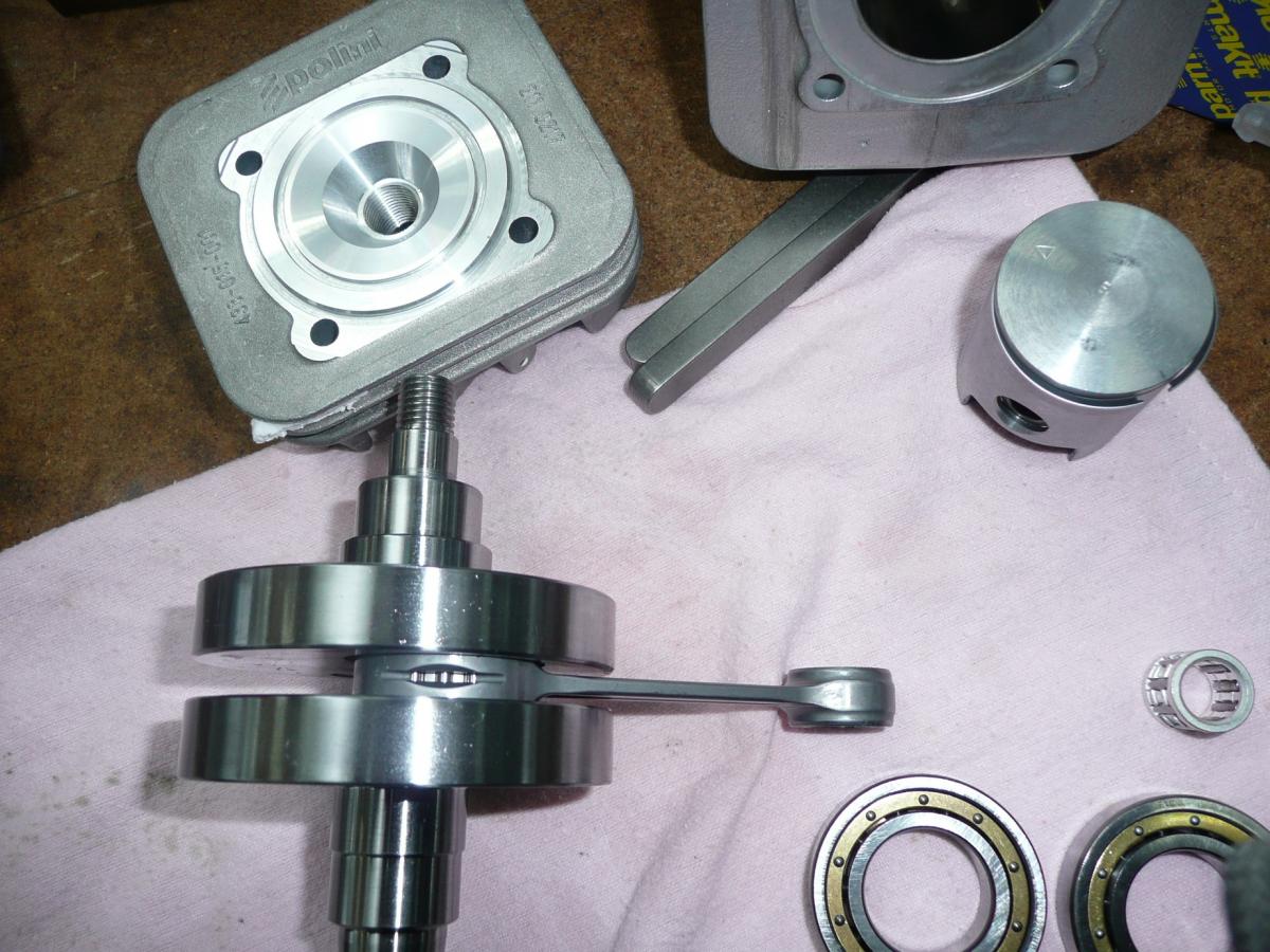

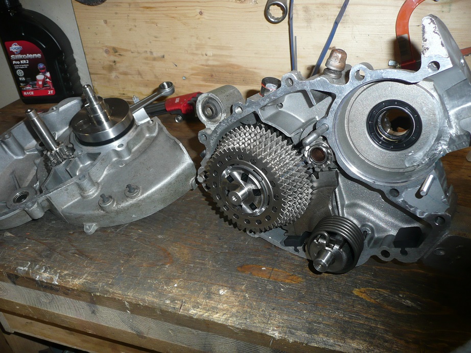

er ist endlich fertig geworden.... :wheeeha:
hatt wie immer länger gedauert als erwartet...
wollte mal n anderes konzept am smallframe block versuchen
in der gehäusesauger variante!

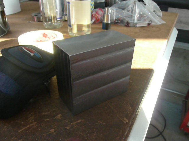

adapterplatte + ansaugsystem in einem , um den geschwächten
einlasszerfrästen block nicht unnötig zu belasten!
setup:
39hub  x 40,2 bohrung
einen Ac zylinder mit geteilen auslass als basis
kurbelwelle mit gutem 85mm pleuel gewuchtet  1,550gr
14er primär
5 gang getriebe
newfren Race carbon kulu
eigenbau membranstutzen mit 100 kart membrane
30 VHSH Dello
progr zündung Pvl mit polini lüfter adaptiert
motor gestern um 1 uhr nachts das erste mal angekickt ,
vergaser nur draufgesteckt mit 130er düse...es dreht übelst... :-D
am nachmittag werde ich mal n lauf machen...
post-15944-0-99526900-1396168621_thumb.j
post-15944-0-32408800-1396171812_thumb.j
Bearbeitet von lukulus

überströmer etc  in stahl dremeln.... :thumbsdown::thumbsdown:
ohne raumanzug mach ich das nicht mehr....   die schei...  rostet in den fingern!
pcv stuffer mit dem drehmel gemacht , und erster proto puff drauff!
mal sehen was geht...
luk
