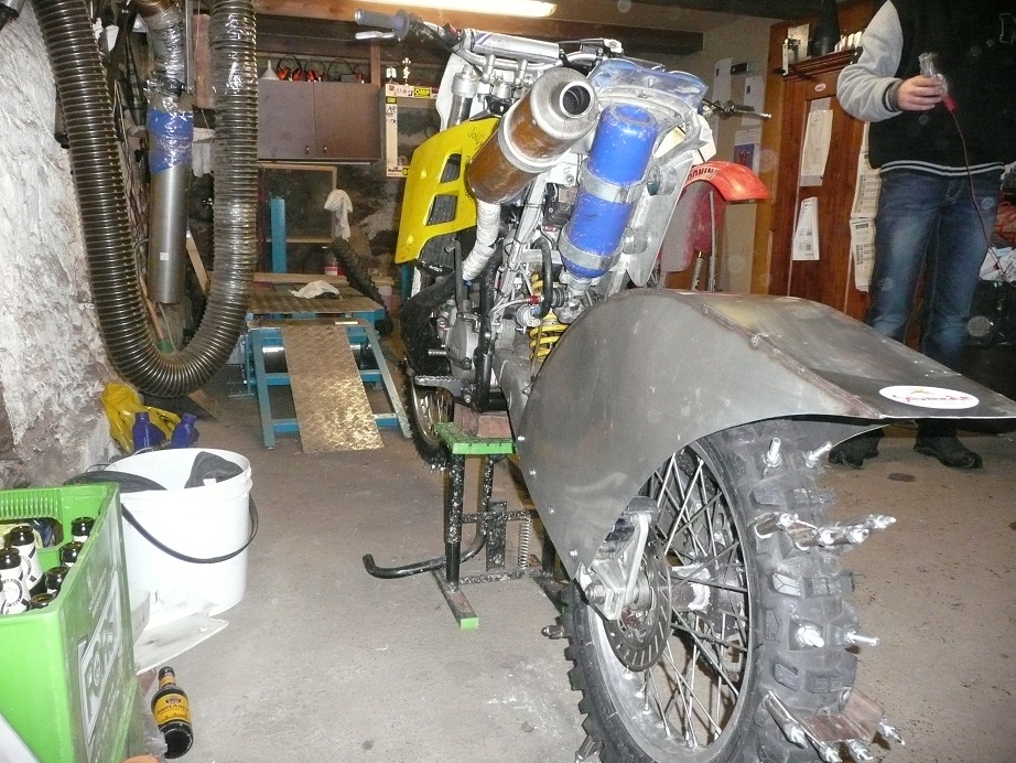

wir haben heute geübt,   so mit dem 1 und 2 gang ohne gas anfahren, und 3 - 4 dann ca 12sec
dauernd  auf gas, mit den schaufeln brauchts echt den saft, den der hobel jetzt hatt....
aber mann kann durchaus schnell fahren auf schnee.... :-D

heute war des teufels testtag....  et loift!
sehr böse auf dem schnee....
und ne kurve mit und ohne NOS
luk   :alien::cheers:

und mit die Spike-Reifen ist das hinterradleistung auch wirklich gut!
lg
Truls
ist nicht meiner...!!   war da nur berater und schweisser...
die schwinge hinten wurde 16cm  verlängert !  iss jetzt so ne sache wo mann gerade den arsch drauf hatt...
gripp oder überwurf... :-D
kann dann gern n video vom rennen einstellen wenn ihr wollt!!
luk
