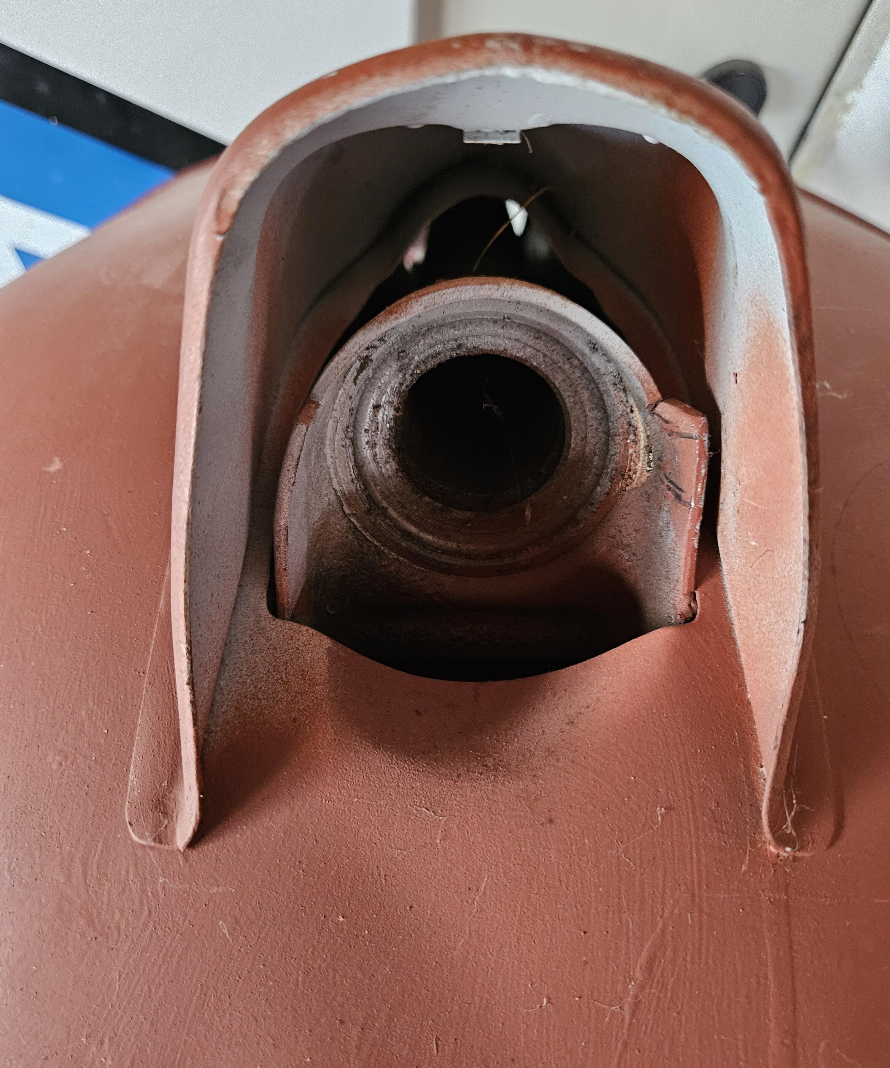

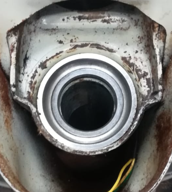

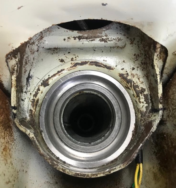

Update auf dies leidige Thema. Das selbe Problem hatte ich seit Jahren einseitig, neulich nach einem Abstieg tollerweise dann auf beiden Seiten. Alle Tipps im Netz kamen nicht in Frage - Löcher in Kaskaden oder Schild wollte ich nicht.
S-förmig hingekriegt habe ich es so:

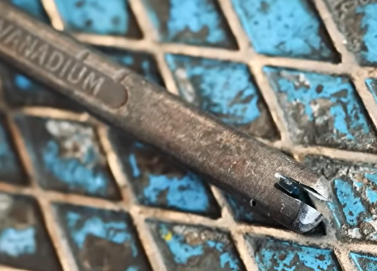

Lenkrohr ablassen, nicht raus nehmen - damit kann man die Rätsche super umgreifen. 12er Nuss gegenüberliegend schlitzen ca 2-3 mm breit, 6-8 mm tief. 10 cm Verlängerung auf die Nuss, 50 cm Rätsche und mit Verstand Stück für Stück von vorne nach hinten ansetzen und zurück biegen. Durch die lange Rätsche merkt man super wenn sich etwas tut. Immer wieder Lenker hochschieben und testen wie weit man ist. Nach ner Weile beginnt die Nuss zu flutschen, also ne neue schlitzen - die Schlitze breiter zu machen um wieder scharfe Ecken/Kanten zu haben bringt nichts, da alle Seiten als Wiederlager dienen und man mit breitem Schlitz ständig abrutscht.
Noch etwas Grundierung drüber, Schnarre rein und nächstes Thema.
