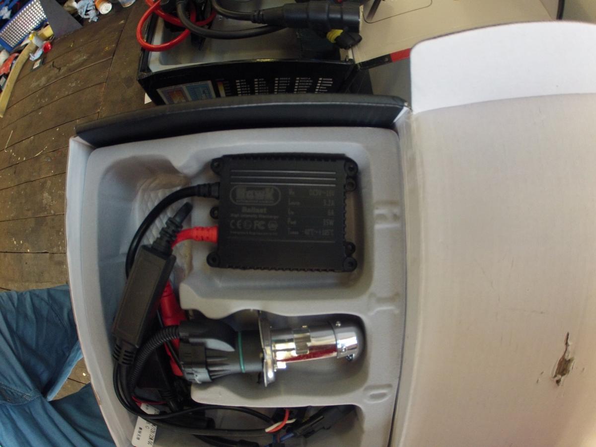

Hab mir in der Bucht ein Bixenon Kit bestellt extra für AC
Nun hab ich folgendes Problem, und zwar startet der Brenner ordnungsgemäss doch leider Flackert er auch mit der Drehzahl mit
Hab von einem anderen Kit noch eine DC Balast da, nur glaub ich liefert die Batterie dafür zu wenig Power um den Brenner auf Dauer antreiben zu könnnen
Hat da irgendjemand ne Idee wie ich das Flackern wegbekommen

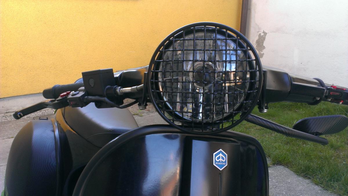

Hab heute mal alles verbaut, umschaltbox für abblend/fernlicht ist im Lenker untergebracht, Starter und balast sind nun unter der kaskade. Jetzt heißt es nur noch auf den spannungsregler warten und dann auf dc anschliessen
