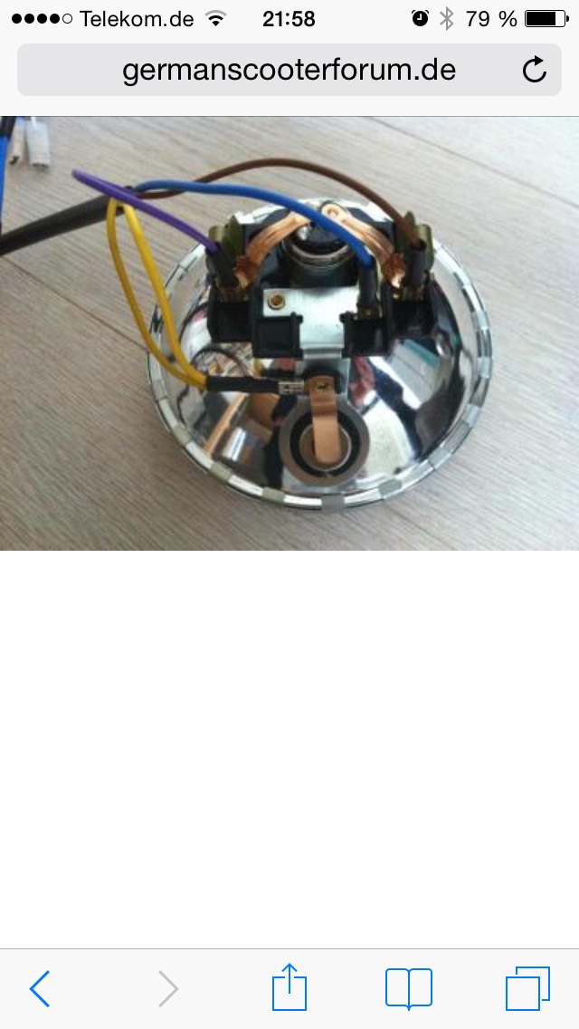

Habe jetzt etliche Schaltpläne geprüft und gemacht und getan. Am Ende ist aus jedem Schaltplan zwar klar, welche Kabel an den Scheinwerfer kommen, nicht klar ist aber die Belegung.
Da kauft man so ein schweine euren Scheinwerfer und da ist noch nicht einmal ne Kennzeichnung oder sonstiges darauf. Also meine Frage ans GSF: Ist die Belegung auf dem Foto so richtig?
Bin mir nicht sicher ob Braun jetzt links oder rechts hinkommt.
Bei mir ist :
>Gelb= Standlicht
>Violett= Fernlicht
>Braum=Abblendlicht
>Blau= Masse neg.
Vielen Dank und Gruß, F

habe eben gestern genau das gleiche mit meinem Elektriker meines Vertrauens diskutiert.
Also bei mir  (VNB3T) ist Stellung (von vorne auf den Schalter geschaut):
Rechts: Alles aus
Mitte: Standlicht (abendfahrlicht oder wie immer man das nennen mag)
Links: Abblendlicht, Standlicht
Habe allerdings vorne kein blaues Kabel....
:blink:
Gott sei dank hat überhaupt jemand licht.
Das blaue Kabel im Bild müsste eigentlich schwarz sein.
Also müsste es bei mir jetzt stimmen.
Abblendlicht und Standlicht auf pos. 3 zusammen.
