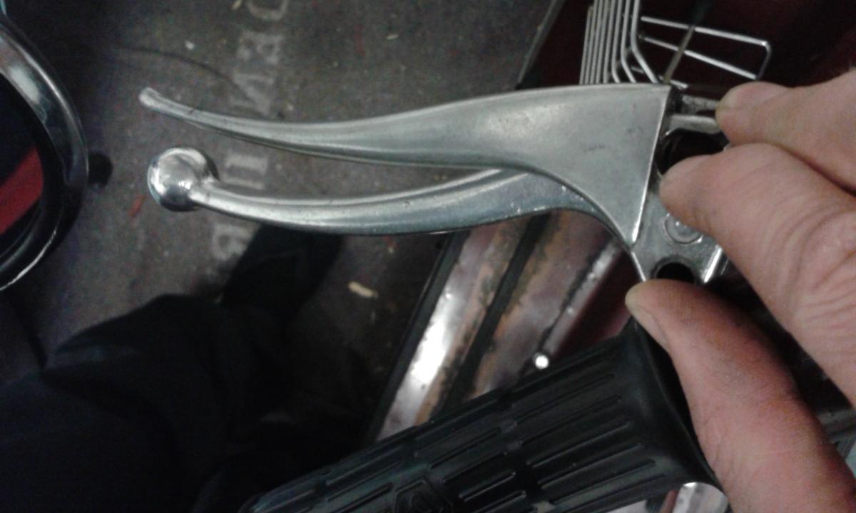

Ich für meinen Teil bin so bekloppt alle Gerät mit den XL2 Hebeln auszustatten, weil die mit meinen eher kleinen Händen richtig gut sind und langen Hebelweg haben...
Ist zwar V50 aber evtl. geht sowas auch bei der PK:
Im Vergleich zu den Hebeln mit Spitz, machen die Hebel mit Kugel nicht so weit auf.
Deutlich angenehmer beim Greifen / Ziehen des Hebels, da man die Hand weniger strecken muss.
Der Hebelweg ist auch ausreichend.
Anscheinend gibt es für die XL2 nur eine Hebelvariante?!. :wacko:

Man könnte evtl. einen Anschlag zwischen Lenkergehäuse und Hebelfläche anbringen um den Öffnungswinkel zu verringern.
Z.B. schmalen Seilnippel auf den Bowdenzug unmittelbar hinter dem Hebel. Sieht aber nicht gut aus.
Als Übergangslösung / Test vielleicht.

dise hebel wurden auf jeden NICHT nach geischtspunkten der am besten zu erreichenden ergonomie gebaut, das ist irgend in moped hebel adaptiert auf vespa. man geift beim bremsen und kupplen volles programm auf den einsteller und nicht auf den hebel - echter murks die dinger...
die hebel oben am lenker sollten zur mechanik unten passen.
es gibt nicht umsonst bei v50 zwei unterschiedliche bremsnocken an der vorderen bremse. dafür brauchts die passenden hebel oben. stichwort untersetzung bzw hebelverhältnis.
das loch für die tonne ist vom abstand zum hypomochlion nicht bei allen hebelserien gleich. bei ungünstigen kombinationen reicht der zugweg nicht aus um vernünftig mit hebelreserve zu bremsen oder zu trennen. umgekehrt, wenn der zug zuviel weg macht, sind die kräfte am hebel unmenschlich. stichwort "spitzer hebel und xl1 arm führt zu sehnenscheidenentzündungen.
die xl2 hebel sind gar nicht verkehrt für alles was mit xl2 zu tun hat. ein ergonomieproblem bei meinen xl2en (verdammt, ich habe mehrere davon...) haben meist das problem, dass der hebel selbst verdaddelt ist: das loch für die schraube ist nicht mehr rund sondern lang. dadurch wackelt der hebel auf der drehachse und das kuppeln, schalten, bremsen wird nervig unpräzise. entweder nen neuen hebel nehmen oder ne messingbuchse einbohren gegen das gewackel. dann isses von der ergonomie her ganz ok.
