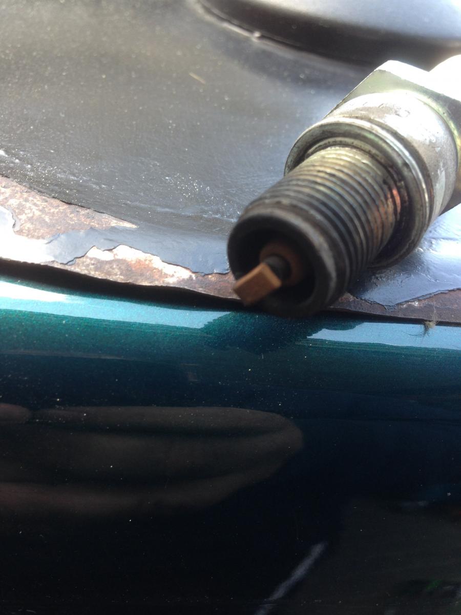

Zündkerze sah übrigens so aus:
post-49035-0-17096300-1398056101_thumb.j
