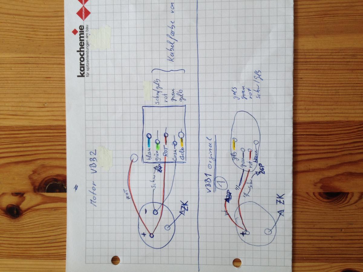

ich hab ein Problem mit der Elektrik bei meiner VBB1T.
Und zwar habe ich in diese einen überholten VBB2T Motor reingesetzt.
Jetzt ist meine Frage:
Kann mir einer sagen, wie ich den Motor richtig angklemm (bezüglich Elktrik), da bei meinem Originalmotor vier Kabel aus dem Motor kamen und bei dem neuen VBB2T-Motor auf einmal 5 Kabel herrausschauen.
Vielen Dank
Gruss Johannes
hatte ich auch mal bei meiner VBB1 mit Batterie und einem VBB2 Motor.
blau oder grün hab ich im kabelkästchen einfach nicht angeklemmt, ist wohl für Blinker gedacht gewesen.
hat funktioniert
Bearbeitet von petsi50
vielen dank für die vielen Tipps.
petsi50: wo hast du dann blau oder grün angeklemmt an welches kabel?
könntest du vllt. mal ein Foto schießen und zeigen welche Farben auf welche Farben du geklemmt hast?
Danke
Super danke.
habe es genauso angeklemmt wie du es aufgezeichnet hast.
Licht und Hupe funktionieren wieder tip top.
Vielen Dank für eure Hilfe
Johannes
