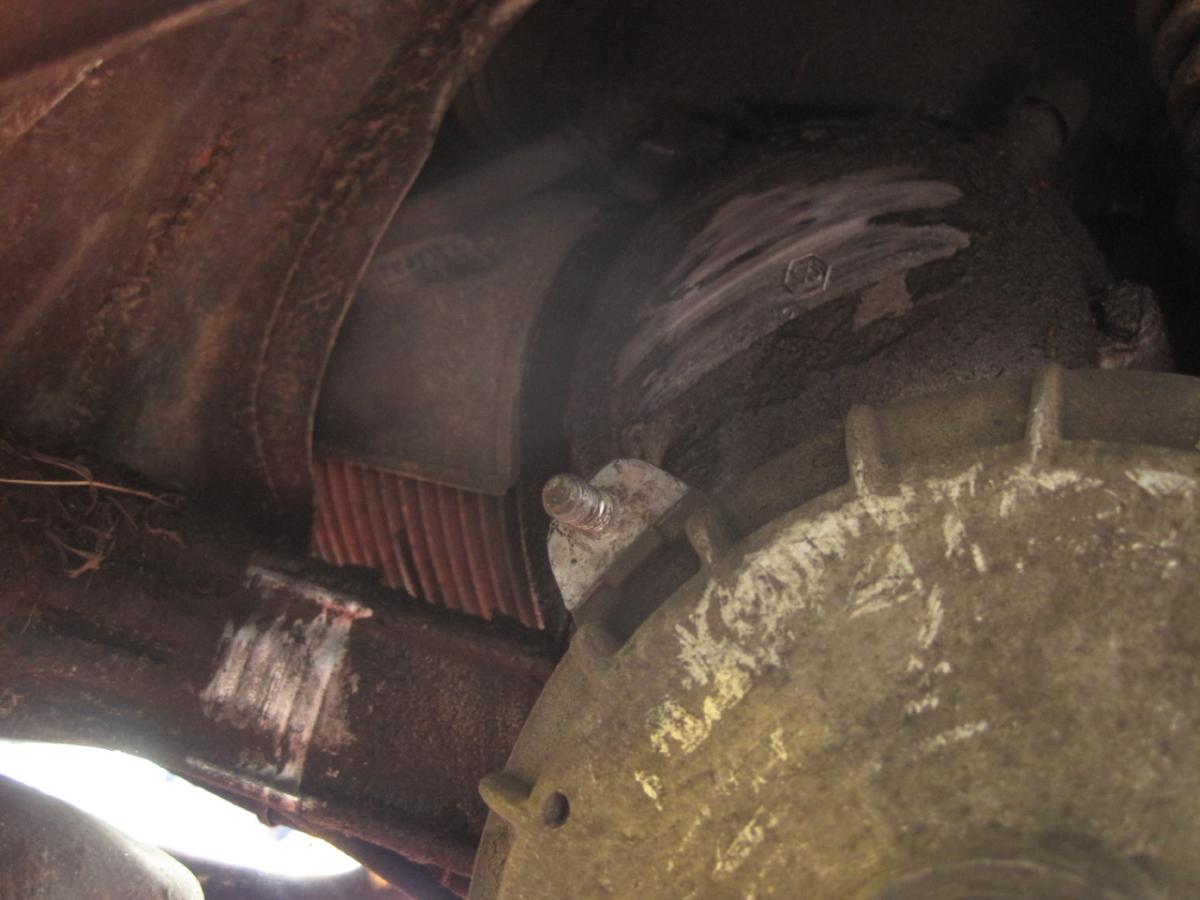

Hat jemand das gleiche Problem? Finde keine ähnlichen Themen. Nur jemand der über Profil Aufwölbungen und Risse klagt. Der Hinterreifen streift ganz leicht am hinteren Federbein, fällt eigentlich nur durch den Gummiabrieb auf, der sich am Motor usw ablagert. Gummilager für Stoßdämpfer unten am Motorblock ist ok.
Gesendet von meinem iPhone mit Tapatalk
...und noch seitlich am Motor kurz nach der Traverse....
Mit gutem Gefühl kann man den 3.50/10 sicher nicht auf einer PX fahren - bei mir hat er sogar noch mit Beilagscheiben geschliffen.

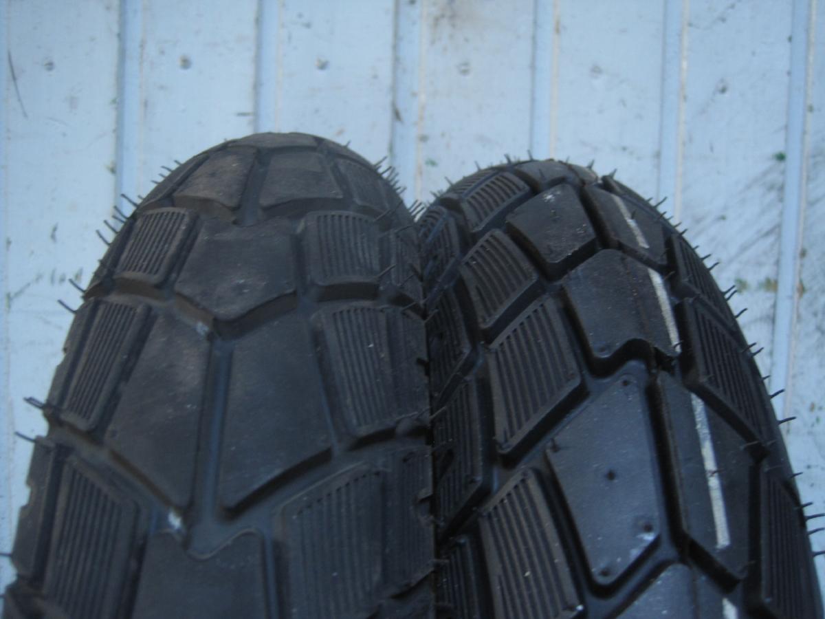

Hatte das letztes Jahr auch mal bei einem von 2 neu gekauften Weatherman, einer streifte im Bereich der Traverse, so heftig dass sich das Rad nicht frei drehen ließ.
Der andere Reifen war OK, im Vergleich zeigte sich das einer breiter und auch einen größeren Umfang hatte, sehr merkwürdig...
hab mich dann aber nicht mehr drum gekümmert, dieser Reifen verrichtet seinen Dienst jetzt vorne an einer Lambretta...
dann noch einen gaykauft und dieser passte perfekt, nix schleift und auch noch Platz

Ich hatte den ersten montiert - hat hinten geschliffen. Der zweite, den ich jetzt gerade im April montiert habe, schleift überhaupt nicht.
