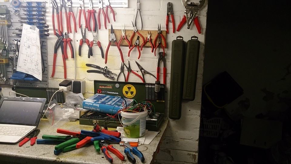

tim, eyyyyy :wheeeha:   - die zange kostet 18 euro -da überleg ich nicht wochen. klar geht vieles andere auch, aber die zange hängt an der "nicht elektro zangenwand :-D "

 da hol ich nicht erst die flex aus der ecke  - mir stinkts eh schon, dass ich noch zusätzlich mit der lötstation zum schluss rumhantieren muss
