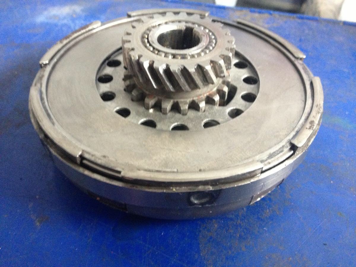

Ich starte gerade an ner 150er GS3 Augsburg (VD2TS) Bj. 57 eine Motorüberholung.
Der Motor wurde anscheinend noch nie geöffnet.
Nachdem ich die Kupplung rausnahm bin ich mir da nicht mehr so sicher.
Kann mir jemand sagen ob das die originale GS3 Kupplung ist ?
Wurden damals schon verstärkte Kupplungskörbe verbaut ??

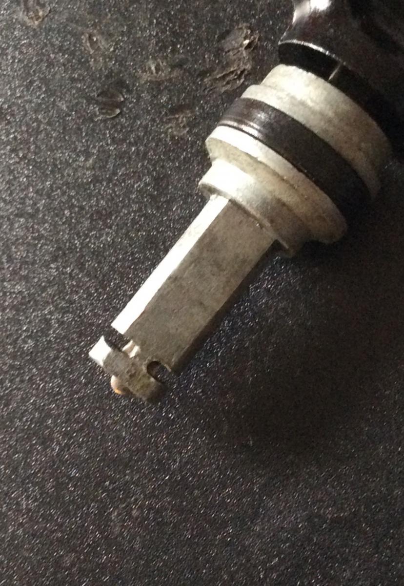

Ich möchte hier wegen des Gleichrichters nachfragen... der macht zwar schönen Gleichstrom, aber begrenzt die Spannung nicht! Gibt es dafür eine elegante Lösung?
...und noch eine kleine GS- Frage: Was gehört unten am Zylinder vom Zündschloß in die beiden Schlitze, damit der Zündstift auch festgehalten wird?
Bild:post-45694-0-42765100-1417951872_thumb.j
