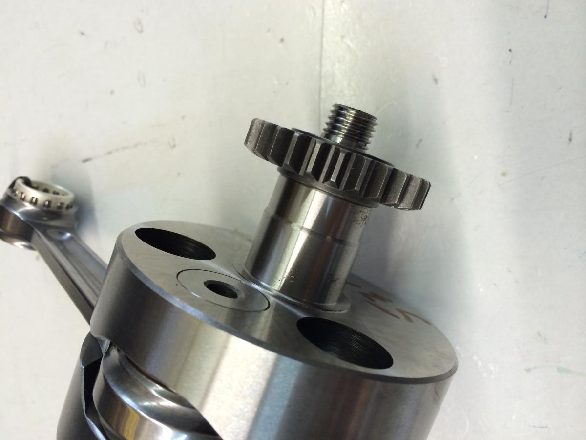

Motorgehäuse zusammenbauen mit zwei Kugellager wenn die Kurbelwelle auf der Kulu Seite keinen Schiebesitz hat.
Wie lösen es die Leute?
Was spricht dagegen wenn man das Kulu - Lager innen mit einen Pferd Schleifträger innen leicht aufschleift?
Gehalten und angepresst wird die Welle ja so mit dem Primärzahnrad
Zudem kommt so sicherlich auch kein Druck auf die Welle
Da geht es ja sicherlich auch nur um 1-2/100mm was man den inneren Legerring aufschleifen müsste

Mir geht es da eher um das Quattrini Gehäuse da mir das mit den Rollenlager nicht gefällt
Luft sollte das natürlich nicht haben das ist klar aber auch wenn die genau rein rutscht kann da nix sein da man das Primärzahnrad so mit Hausnummer 80Nm festschraubt
ist es beim quattrini gehäuse aber nicht so das man das lager mit dem ritzel gar nicht fixiert? da ist doch der siri dazwischen soweit ich weiss.
Angepresst wird das ja gleich
Wo der Simmerring ist ist da ja egal der ist ja nur zur Abdichtung da
Ob man da halt die Lager einklebt mit einen geeigneten Lagerkleber ist halt Geschmacksache
Schaden kann es bei dem Quattrini Gehäuse nicht

doch ist es. bei einem originalen vespamotor wird die kurbelwelle kuluseitig mit dem primärritzel im lager fixiert. das ist da ja richtig fest drin.
im quattrini gehäuse ja nicht.
Das hat aber auch etwas Spiel bis zum Seegering
Das es nicht weiter rein wandern kann stimmt schon weshalb man ja die Lager einkleben könnte
Der Anschlag vom Lagersitz hinten ist aber bei beiden Gehäusen da

Wenn schon mal eines gehabt hättest würdest feststellen das das nicht wirklich gut gelöst wurde ohne Seegering oder Anschlag der das Lager drinnen hält
Bearbeitet von Patricks
Eigentlich ist das auf der Seite ja komplett egal ob das leicht rein geht oder ein geringes Pressmaß hat da es ja so mit dem Primärzahnrad verschraubt wird
Und wo stützt sich das Ritzel ab? Am Simmerring?
Brosi hast recht ich hatte da einen Denkfehler das ist ja nicht wie beim normalen Motor :wacko:
Schade so währe es ja zu einfach
Dann hilft eigentlich nur einziehen

genau das hab ich heut morgen die ganze zeit versucht dir zu sagen :cheers:
