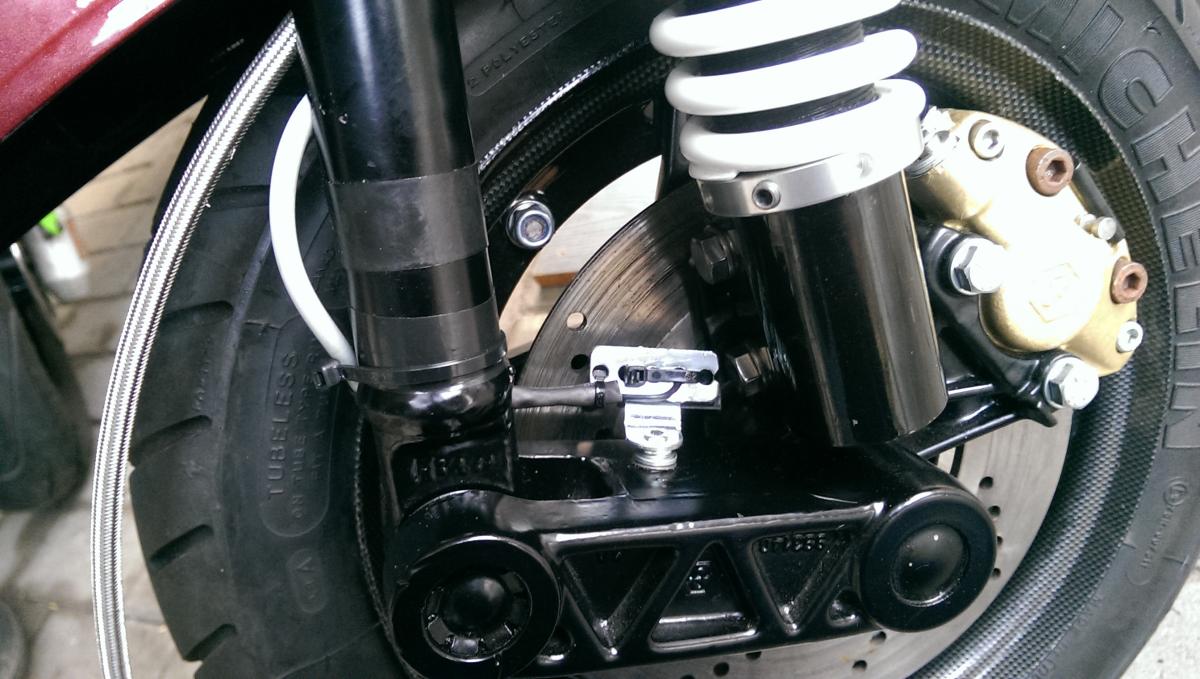

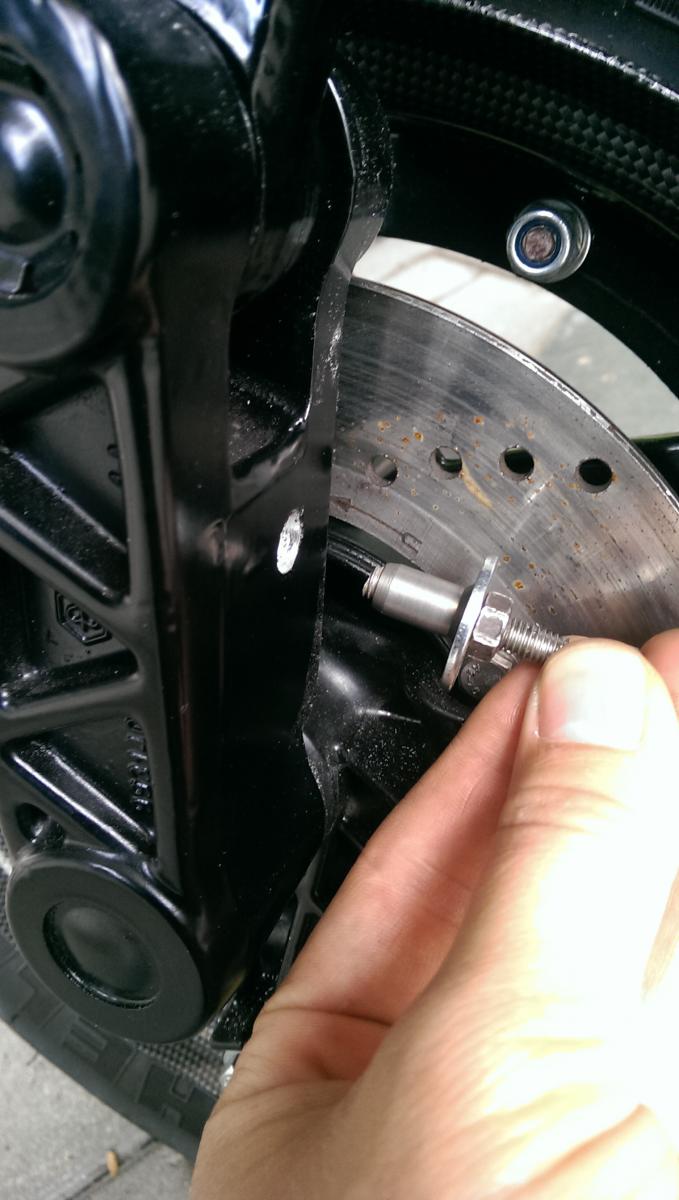

Den Halter für den Impulsgeber habe ich soweit fertiggestellt - optisch nicht unbedingt ansprechend aber die Funktion ist gegeben.
Die Kabel habe ich doch noch in eine Teflonhülle gezogen um sie zu schützen und weil es um Längen besser ausschaut.
Den Magneten für den Impuls habe ich nach einigem Testen an die Bremsscheibe geklebt. Zuvor habe ich versucht den in einen Innensechskantschraube zu versenken (wie "skinglouie" es vorgeschlagen hat) aber dann müssen sich wohl die Magnetkräfte in der Schraube abgesetzt haben - zumindest konnte kein Signal an das Tacho abgegeben werden.
Mit dem Magneten an der Bremsscheibe ist der Abstand zum Impulsgeber zwar größer aber das Signal wird erkannt und an das Tacho weitergegeben. Ein Fahrtest steht allerdings noch aus.

Für den Halter des Impulsgebers und der Stahlflexleitung habe ich Einnietmuttern in die Schwinge eingesetzt.
Davor hatte ich die Halter mit einer Mutter gegengekontert aber das war eine ziemliche Frickelei und Nervenaufreibend. Mit den Einnietmuttern schaut´s gut aus und praktisch ist es auch.

Heute die Stahlflexleitung (diesmal mit TÜV-Gutachten) verbaut und anschließend meine Tachoinstallation einem Fahrtest unterzogen.
Bis ca. 8 km/h werden mir Werte angezeigt und dann verabschiedet sich das Sigma-Tacho bzw. die Werte steigen nicht weiter an. Radumfang habe ich im Tacho hinterlegt. In anderen Topics konnte ich lesen, dass nur bestimmte Sigma-Tachos den sehr geringen Radumfang verarbeiten können. In meinem Fall habe ich den Magneten an der Bremsscheibe (nah an der Befestigungsschraube der Bremsscheibe) geklebt was nochmals zu einer Verringerung des "Radumfangs" führt. Könnte hier der Fehler begraben sein?
Ansonsten vielleicht am zu schwachen Neodym-Magneten (Magnet ist 5mmx8mm) ??
Dem Tacho ist egal wie weit der Magnet von der Mitte des Rades weg ist. Der braucht immer gleich lang für eine Radumdrehung...  :-)
Geht der Tacho eventl. mit dem Original-Magnet weiter als 8 km/h?
Mit dem Orginalmagneten habe ich es noch nicht ausprobiert weil es mit der Montage etwas kniffelig wird...hab so spontan keine Idee wie ich den an die Bremsscheibe bekommen könnte. Kann mir auch nicht vorstellen, dass es damit besser funktionieren könnte..! Ein stärkeres Signal als der Neodym-Magnet wird er ja wohl nicht haben :blink:
Nachgemessen habe ich den Spalt noch nicht aber während des Fahrtests habe ich den Abstand zwischen Abnehmer und Magneten soweit verringert das nur wenige mm dazwischen liegen. Geschwindigkeit wird mir ja auch bis ca. 8km/h angezeigt (wenn es auch gefühlt weitaus höhere Geschwindigkeit sein müsste).
