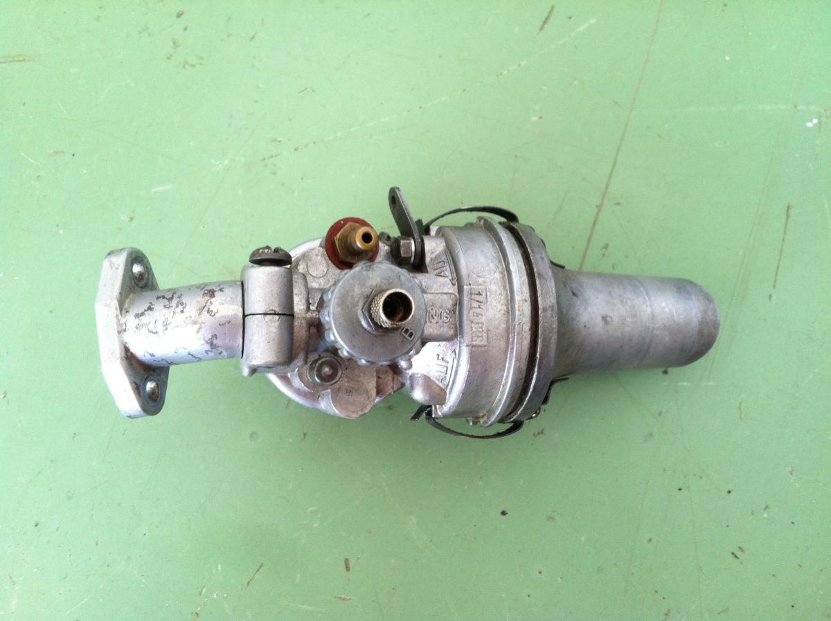

Frei von der Leber weg würde ich einen 12er Vergaser als für zu klein halten.
Was eine gute Quelle für einen Vergaser sein könnte, wäre Schwalbe BVF oder Bing. Schwalbe BVF kommt für knapp 40.- in neu. Habe einen gekauft: sieht i.O. aus und funzt.
Dürfte sogar made in Germany sein. Nur der Flansch beim BVF ist superweich und verträgt kein fieses anknallen.
Gruß Bernt
zum Kilopreis : 16er BVF mit abgenudelter Nadel
Bearbeitet von BerntStein
kannst du mir vom 16er BVF mal grob den Mittenabstand der Anschraubbohrungen und Einlaßdurchmesser schreiben, hört sich schonmal interessant an

also der 16er BVF für Schwalbe habe 2 Stück M6 waagrecht. Mitten-Abstand der Bolzen 40mm.

der Abstand der Bohrungen am Vergaserflansch ist schonmal recht unterschiedlich, 30mm hat der 12er Bing. Mal sehen ob sich das was umbohren lässt im Zylinder, zeigt sich wenn ich ihn gezogen hab.

zum thema vergaser, es gibt nen ansaugstutzen, ich glaube von der agria baby fräse, der genau auf die stehbolzen passt und auch die richtige krümmung hat.
auf diesen lässt sich dann vom 12er bing angefangen, alles hoch bis zum 17er bing (19er bin ich nicht sicher) montieren.
