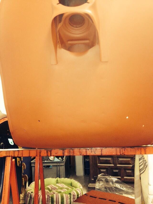

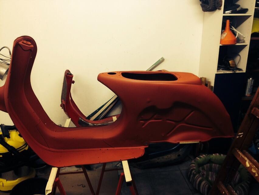

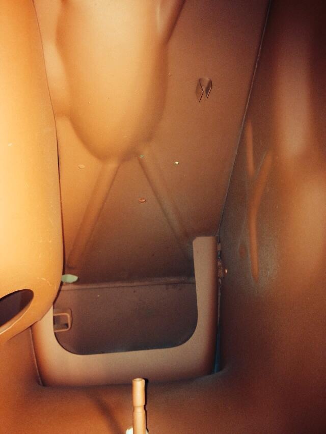

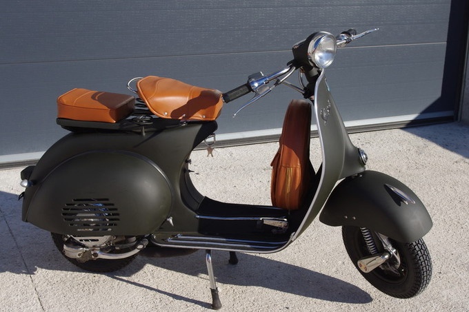

Tach zusammen,
möchte hier mein Langezeit Projekt vorstellen .
und hoffe somit auf Fehler, Komplikationen aufmerksam gemacht zu werden.
zu Karosse es ist eine italienische Super VNC1T die ich aus AT importieren lasse.
es wurde schon viel vom Vorbesitzer erledigt.
da sie in D nach §21 untersucht werden muss will ich natürlich alles richtig machen. ich werde nach dem Sommer mit dem TÜV in Kontakt treten und mit diesem alles besprechen und hoffe dort auf Zustimmung.
was wird/soll gemacht werden:
Karosse:
- grau matt RAL 7016 mit schwarzen Anbauteile
- Streamline Sitzbank
- Lenkerendblinker Welche?
Fahrwerk:
- Umbau auf 10"
Cosa Motor mit Cosa bremse
- PK XL2 Gabel mit Grimeca Scheibenbremse
- BGM Stossdämpfer vorne
- YSS hinten wegen Cosa Umbau
Motor:
- Cosa Motor mit Wirsing umbaukit
- 221 Polini gesteckt
60er Mazzu K2D verschweißt
ScootRs ass
30er TMX
Übersetzung 65/24
NSR Mustang righthand mit foxdämpfer
Danke für die Aufmerksamkeit und hilft mir doch bitte alles richtig zu machen
Gruß post-29124-13991818011553_thumb.jpgpost-29124-13991818194607_thumb.jpgpost-29124-13991818382224_thumb.jpgpost-29124-13991818847258_thumb.jpgpost-29124-13991819137916_thumb.jpgpost-29124-13991819329987_thumb.jpgpost-29124-1399181957078_thumb.jpgpost-29124-13991819726997_thumb.jpgpost-29124-13991819835349_thumb.jpg
Bearbeitet von Basti85
Danke Danke

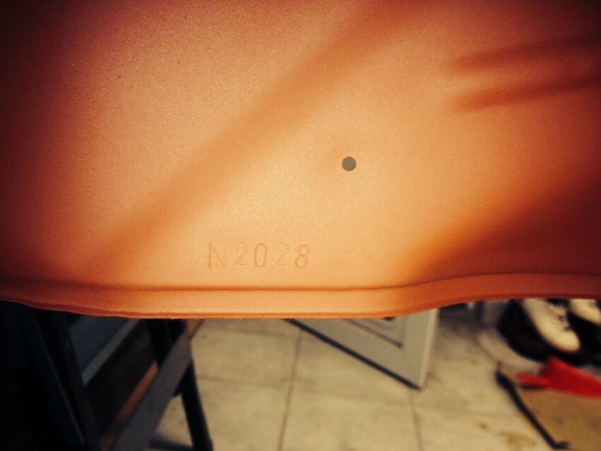

wie gesagt wird ein Langzeitprojekt, war bei der 125 Super original ein Zündschloss im Lenkkopf verbaut?
Ich finde noch eine Farbe ganz schick kann den RAL ton nicht zuordnen
 post-29124-0-24086700-1399272848_thumb.j
Welchen Kabelbaum sollte verbaut werden PX Lusso?

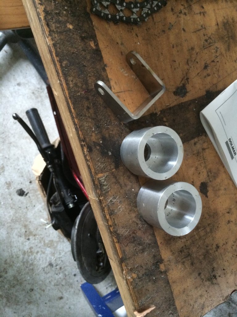

nächste Frage wäre ob es sinnvoll ist die pk Gabel nochmals um 10mm zu kürzen und den Bgm mit Verkürzung zu fahren. Grund dieser Idee ist es den Reifen tiefer im koti zu versenken
Das Fahrverhalten wird bestimmt nicht schlechter und mit dem Auspuff (Elron left) hab ich selbst bei -60mm keine Probleme, zumindest nicht im 1-Mann-Betrieb.
Wie es mit dem Rechtsausleger auf der Super ausgeht kann ich dir nicht sagen, kriegt man aber bestimmt hingefriggelt
