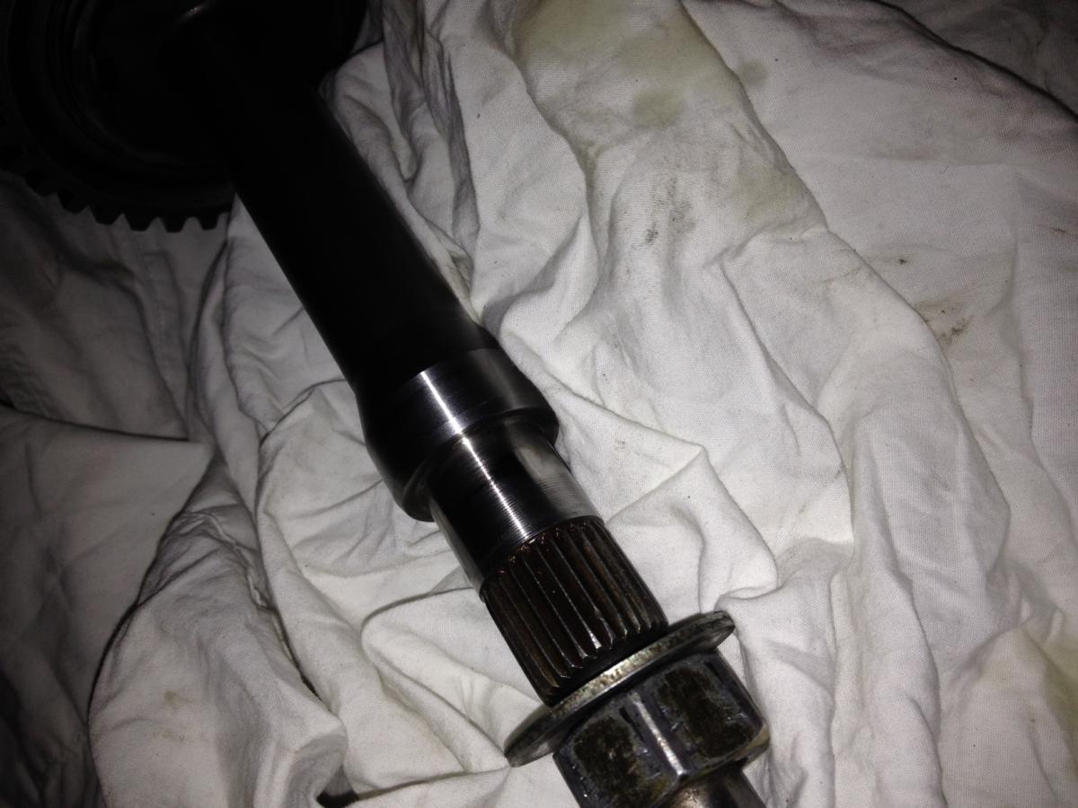

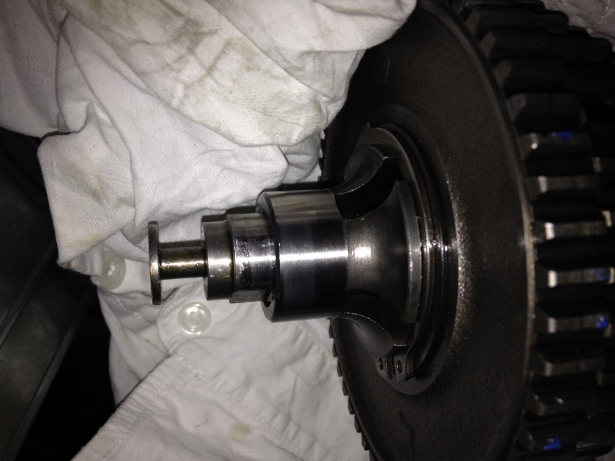

Habe in neue Lusso Motorhälften mit neuen Lagern, Simmeringen etc. meine "alte" Lusso Welle (ca. 20000 km) eingebaut, nun wackelt das Hinterrad (ist mit ca. 110Nm festgezogen und Unterlegscheibe, neue Mutter, Sicherungskäfig und Originalsplint drauf).
Das seitliche Spiel ist doch merklich so 1-2mm. Ich hab mal das Schaltsegment runtergenommen und die Schaltstange nur mal mit der Hand festgehalten, da hat nix mehr gewackelt.
Ich frage mich nun, kann sich die Welle im Nadellager an der Schaltung soweit abnutzen dass ein merkliches Spiel am Hinterrad entsteht oder kann ein neues Nadellager so mangelhaft sein dass das Spiel an der Schaltseite so groß ist?
Hat wer von euch Erfahrung damit, was man am besten tauschen sollte.
Die Bremstrommelverzahnung bzw. Verzahnung der Welle ist OK,  alles Original und in bestem Zustand.

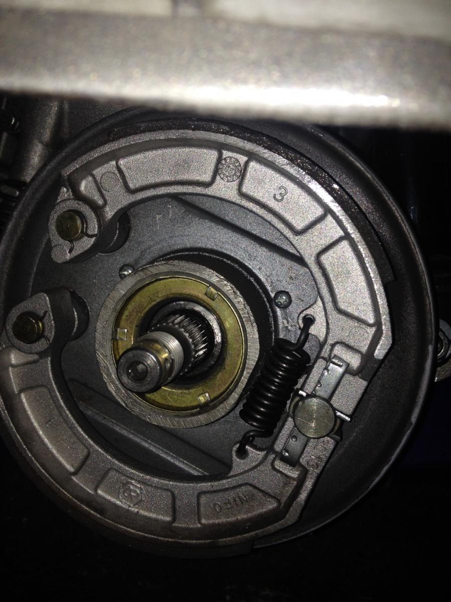

Bei mir wackelt das festgeknallte Hinterrad (wie Bild Nr. 2 von T5Pien in der vorletzten Antwort dargestellt), es ist vielmehr ein "Klacken" wenn ich fest am Hinterrad herumrüttel.
Da das Hinterrad fest angezogen ist, muss wohl die Welle irgendwo wackeln, denn wie gesagt als ich das Schaltsegment herunten hatte und die Schaltstange lediglich mit der Hand festgehalten habe war absolut kein Spiel bzw. klacken oder wackeln zu merken.
Hab schon daran gedacht, dass ich die Welle nicht weit genug eingezogen habe, aber dann würde ja das Schaltsegment nicht mehr drauf passen, außerdem zieht sich ja durch das Mutteranziehen die Welle bis zum Anschlag im Block hinein....
Dachte mir auch schon dass das evtl. normal ist, wirklich messen oder sehen tut man da nix, ich spüre es einfach, also hab ich es bei verschiedenen anderen PXen, Sprints, etc. die bei uns in der Tiefgarage rumstehen auch ausprobiert, und die hatten kein Spiel bzw. klacken, deshalb mach ich mir ja auch Gedanken.
Beim fahren merke ich nix besonderes, nach ein paar Kilometern in der Stadt und viel Bremsen wird die Trommel zwar ziemlich heiß aber Bremskraft ist voll da.
Werd mal ne andere Bremstrommel versuchen und schauen ob´s besser wird, wenn nicht wirds wohl das Hauptlager bzw. Nadellager sein, und wenn das auch nicht wohl die Welle.

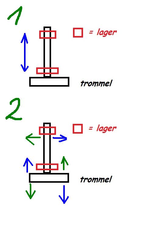

Ich habe mir mal von T5 das Bild geklaut :-)
Ist es jetzt wie bei Bild 1, oder wie Bild 2
Bild 2 würde bedeuten, dass die Welle am Lager Lima- Seite Spiel hat.
Du hast ja gesagt wenn du den Bolzen vom Schaltkreuz hältst ist das Spiel weg. Nur druch halten des Bolzens kannst du das Spiel wie im Bild 1 nicht beseitigen da sich der Bolzen ja in der Welle axial bewegen lässt.
Spiel wie auf Bild 2 bekommst so aber weg; du hast quasi beim Halten den Bolzen radial auf das Lager der Lima- Seite gedrückt.
Also die Frage ist: packst du den Reifen mit einer Hand links und mit der anderen Rechts und ziehst/drückst du am Reifen (Bild 1) oder nimmst du ihn nur mit einer Hand (z.B. links) und wackelst du daran (Bild 2).

Wie und wo hast du die 1-2 mm Spiel gemessen? Selbst mit neuen Wellen und Lagern hast du an der Trommel merkliches Spiel, fühlt sich aber sehr viel schlimmer an, als es ist, messen konnte ich da noch nichts Besorgnis erregendes.
Ich habs gar nicht gemessen, sind gefühlte 1-2mm es "klackert" jedenfalls wenn ich z.B. hinter dem Roller stehe und mit einer Hand am Hinterrad wackle (nicht in Fahrtrichtung sondern seitlich). Roller steht am Hauptständer, Hinterrad am Boden. Bei freiem Hinterrad ist es genauso.
Vielleicht sollte ich mir eh keine Sorgen machen, ich hab auch in früheren Zeiten an meinem alten Original Sprint Motor nie rumgewackelt.
Schlag mich tot, aber da hatte bis jetzt noch jede Kiste von mir Spiel.Ohne Rad kaum spürbar, mit Rad drauf fühlt es sich natürlich mehr an. Hebelweg oder Strahlensatz oder Pythagoras sind schuld. Man sollte nicht vergessen, dass es sich um einen Motor handelt, an dessen Getriebe man einzelne Räder tauschen kann, ohne das Gegenüber zu wechseln. Da sind die Toleranzen italienisch...

so habs heute nochmal versucht zu messen und bin gescheitert, wahrscheinlich ist das Gefühl in der Hand feiner und das Spiel ist wesentlich weniger als 1-2mm, wie gesagt es gibt es dezent hörbares "Klacken" wenn man am Rad wackelt. Bin etwas beruhigt wenn manche auch bei ungeöffneten Motoren auch sowas kennen.
dank euch allen
Das Klacken ist normal, behaupte ich jetzt einmal. Wenn du das Rad aussen am Reifen festhält (einseitig) und dann etwas rüttelst hast du einen doch ansehnlichen Hebelarm. Wie du selber schreibst nicht messbar.
Also ich würde es einfach lassen und fahren. DocMed hat das m.M. nach richtig formuliert.
