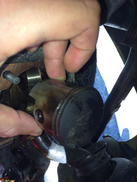

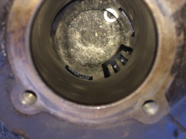

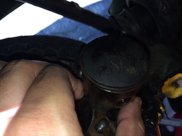

Hallo hab endlich mal zeitgefunden den Zylinder zu zerlegen. Das getriebeöl Habe ich mit einem Magneten abgecheckt und da kamen nur ganz wenig späne zum Vorschein. Also da war Denk ich nix. Am Zylinderkopf sehe ich Ablagerungen und am Kolben leichte riefen. Ich weiß jetzt nicht ob das normal ich deswegen mach ich mal n paar Fotos den für mich sieht der Zylinder normal aus. Außer die Ablagerungen oben.

Ich habe auch nach dem Getriebeöl Wechsel gestern einen kleinen Testlauf durchgeführt. Mir scheint das der Klemmer nur bei hoher Drehzahl entsteht.

Kurz:
Zu kleine Hauptdüse - Gemisch ist "mager" - also Luftüberschuss - verbrennt heißer, Motor wird übermäßig heiß, der Kolben dehst sich stärker aus als der Zylinder - klemmer.
55 ist etwas klein, auch für nen 16.10er mit 75 DR
Diese Düse entscheidet darüber wieviel Geschmisch und damit Öl bei Vollgas in den Brennraum gelangt.
Wenn diese zu klein gewählt wird, kommt zu wenig Öl in den Brennraum, was zur Folge hat, dass der Schmierfilm, auf dem der Kolben gleitet abrreist und der Kolben im Zylinder "stecken bleibt".
Der vekeilte Kolben blockiert dann effektiv das komplette System: Kurbelwelle-> Primär -> Kupplung -> Sekundär -> Hinterrad
Okay, Du bist völlig unwissend... Zu kleine Düse: Zu mager. Zu mager=zu heiss. Zu heiss= Kolben dehnt sich stärker aus als der Zylinder, dadurch klemmt er im Zylinder. Größere Düse rein und er wird kühler, Problem behoben. So ganz grob und simpel beschrieben. Was beim 75er reingehört, google fragen.
Alles klar danke dann hab ich jetzt noch was dazu gelernt. Nur komisch das das nach 2 Monaten passiert da ich ja schon oft rumgefahren bin und nicht nur kurze strecken. Und da hatte der noch nie solche Klemmer.
