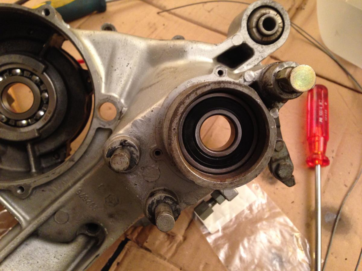

vielleicht koennt ihr mir helfen. achsseitig war dieser messingring mit dem filzring montiert, aber kein simmering. nun habe ich ein
sorglos paket von tom, und da ist ein corteco simmering dabei, ersetzt dieser den messingring mit dem filz ?

Ja, der Simmerring aus dem Sorglos-Paket ersetzt den klassischen Staubschutzring mit Filz.
Hat Dein Motor am Simmerringsitz Kurbelwelle / Kupplung eine Rille? Welchen Simmerring aus Metall wolltest Du verbauen, da er am Lager gestreift hat - oder zu tief eingesetzt?
Bearbeitet von kruemml
  • Like 1
Bei Lusso sitzt der Siri (wenns kein verrücktes Zwittermodell ist) innen, hinter dem Lager. Damit kein Staub und Dreck in Richtung Lager kommt sitzt außen der Staubschutzring.
Bei Alt-Motoren sitzt der Simmerring außen, da wo jetzt bei dir der Staubschutzring saß.
Kannst auch umbauen zum schnelleren Wechsel des Siris. Dazu lediglich darauf achten, dass die Bremstrommel eine entsprechende Dichtfläche aufweist und der Ölablauf an der Unterseite verschlossen ist.
Nee, den innen brauchts dann nimmer Wenn Siri aussen, dann innen kein Siri mehr. Staubschutzring kann man dann ins Regal legen.
Ich sehe grad daß du den Staubschutz zerstörungsfrei runter bekommen hast. Jetzt hast du die Wahl ob innen Siri mit aussen Staubschutz alt oder nur aussen Siri :-D
hallo,
also bei mir sind 2 dabei, der fuer innen sowie der fuer aussen....also werde ich beide verbauen und den messing ring weglassen....
das sollte dann ja passen :-) doppelt haelt besser, und ich muss das loch nicht verschliessen.

Dann mach ein bisschen Schmiere auf den aussenliegenden Siri, damit dieser dann nicht dauernd Furtztrocken läuft- eigentlich Verschwendung da ja der Staubschutz noch picobello ist...

ja das stimmt schon der staubschutz ist top...hat auch nix gesifft !
und ja die simmeringe schmier ich immer ab, bevor die wellen gesteckt werden.
habe auch mal gehoert man sollte auch die nut mit etwas fett fuellen.
Was für ein Kugellager wird verbaut-offen oder geschlossen?
Bei innenliegenden Simmerring unbedingt ein geschlossenes verbauen.
Oft wird hier ein Fehler gemacht, dass ein Verschluss (innen) absichtlich geöffnet wird - nur kommt an diese Stelle kein Getriebeöl hin, da der innenliegende Simmerring es fernhält.
Stehe voll auf dem Schlauch...
Bei innenliegendem Siri würd ich eher den Staubschutzring verbauen, da der außenliegende Siri sonst wie schon erwähnt trocken läuft.
Das bisserl Fett was beim Einbau dran ist wird nicht lange genug schmieren.
Und dann verrupfts dir das Teil, braucht kein Mensch.
Wenn der Staubschutz eh noch so gut aussieht: rein mit.
Ich persönlich würd zum schnelleren Wechsel aber wohl das Loch mit ner Madenchraube schließen und auf offenes Lager mit außenliegendem Siri wechseln.

Wenn ein außenliegender Simmerring verbaut ist, wird das Kugellager der Antriebswelle durch das Getriebeöl geschmiert.
Ist ein innenliegender Simmerring verbaut, so kommt kein Getriebeöl zum Lager, da der Simmerring das verhindert.
Ich habe aber schon Motoren gesehen, da wurde eine Seite des Lagers geöffnet, sodaß es vom Getriebeöl geschmiert wird - nur kommt bei einem funktionierenden innenliegenden Simmerring dort nie Getriebeöl hin.
Es geht um diese Seite (Bild von PX-Tom - das eingekreiste Loch hat mit dem Thema nichts zu tun):
Den Verschluss (Kapselung) des Lagers nicht entfernen; davor sitzt der innenliegende Simmerring und es kann kein Öl hingelangen.
Somit verliert das Lager bald seinen Schmierstoff und gibt den Geist auf.

schon klar, aber bei einem gekapselten lager wie bei mir, laeuft der aussenliegende siri dann aber auch immer trocken ? oder stehe ich jetzt auf dem schlauch ?
das macht doch nur sinn, wenn 1. loch verschlossen und 2. offenes lager !
Sicher. Ich denke genau das habe ich auch geschrieben. ;-)
@PK-HD an Stelle der Madenschraube verwende ich ein Popel Kaltmetall. Habe mal versucht das Löchlein in eingebautem Zustand mit einem Schaschlikspieß aus Holz zu verschließen, ohne Spiegel war das nix

vielen dank fuer all die info. ich werde es wohl so verbauen wie es war, dh innenliegender siri (mit oel geschniert) und aussen
die staubschutzkappe.
