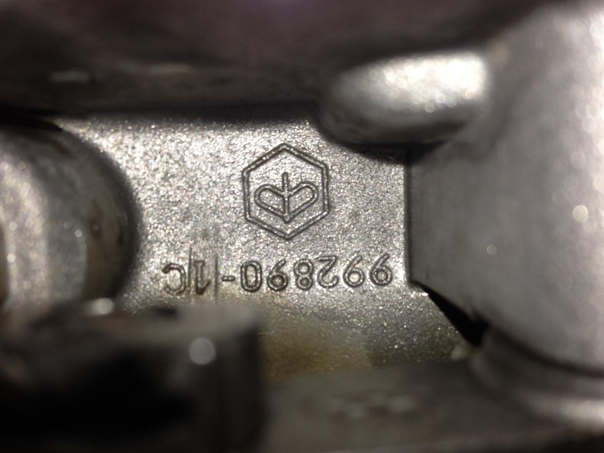

Moin Moin,
also so einfach ist die Bestimmung des Getriebes dann doch nicht :-(
Zusammenfassung:
- Hauptwelle hat 2 Segeringe fuer die Gangraeder
- Schaltbolzen 17er Schluesselweite
- Schaltraste bin ich mir nicht sicher im dritten echt knapp, ich haenge unten mal Bilder an.
  Kann das jemand anhand der Teilenummer aufschluesseln ? weil ich habe naemlich die Teilenummer....
  siehe Bilder !
Ich habe leider die Vermutung das dies ne alte Schaltraste ist, und ich leider den Grund fuer diese nicht kenne.
Auf der anderen Seite habe ich jetzt angefangen den Motor wieder weiter zusammenzusetzen und das Lusso
Schaltkreuz habe ich verbaut ! Ich werde gucken ob das geht und hoffen und beten..... wenn nicht, muss ich halt
noch eine Schaltraste Lusso kaufen, aber fuer diese muss ich ja nicht spalten :-) und dann sollte ja alles Lusso sein.
Das ist halt der Nachteil unserer alten Kisten, man weiss nie was wer warum gemacht hat in den letzten 30 Jahren.
Meine Entscheidung zum Zweitmotor ist eh gefallen, und ich halte mal die Augen offen, ob ich irgendwo einen finde,
und dann werde ich mir nen zweiten Motor aufsetzen ganz in ruhe, so dass man in der Saison nicht so unter Druck steht :-)
In dem Motor kann man dann auch gleich mal den Dremel schwingen :-) und etwas mehr herauskitzeln.

Zu der Antriebswelle, die du im ersten Beitrag gepostet hast gehört auf jeden Fall ein ungekröpftes Lusso-Schaltkreuz.
(Bild von vespa-px.com)
Und google sagt, daß die 992890 eine Lusso-Schaltraste ist.
Vielen Dank T4 fuer die Bestaetigung !
Die Antriebswelle im vorheriegen Beitrag ist dieselbe, und ja sie hat die Wellen drinnen.
Du warst auch schnell mit Google :-) Super - da ist also definitiv mal ein falsches Schaltkreuz verbaut
worden.
