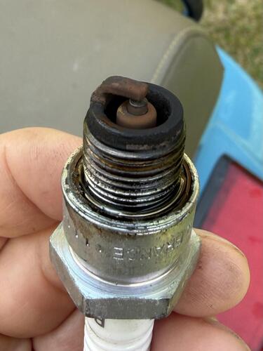

Moin zusammen,
hab auf Malossi 102 gewechselt bei meiner 50N wegen der dauernden Undichtigkeit des RMS 102 Zylinderkopfes. Hatte zunächst die Bedüsung übernommen (HD 85, ND 45, Schieber 03, O-Luftfilter), war aber auf dem Malossi im Teillastbereich sehr fett und sprotzig, trotz dem mageren Schieber. Gas voll aufreissen ging aber ganz gut und hat auch ausgedreht.
Jetzt mal ne 80er HD reingeworfen, Teillast geht nun gut bis auf das bekannte leichte Viertakten bei minimaler Schieberöffnung, dreht auch fein aus und hat Leistung, allerdings merke ich am Berg, dass wenn ich das Gas schnell aufreisse, er sich ne kleine "Gedenksekunde" nimmt (praktisch keine Sekunde, es kommt nur nicht so direkt). Deutet ja auf "zu mager" hin? Wenn ich das Gas langsamer aufmache, zieht er linear durch und auch beim Gaswegnehmen ist kein Beschleunigungswille zu spüren.
Bin gestern 50km gefahren und das ZK-Bild mit B7HS (also eig eine Nummer zu warm) sieht okay aus... so lassen und beobachten? Ne Meinung von euch wäre cool!
PS: Düsen mit Düsenlehre kontrolliert!
Danke und schönes WE! :-)
Bearbeitet von benmuetsch
vor 1 Stunde schrieb benmuetsch:
Joa oder vllt wieder die 85er rein und die olle Stahlwolle ausm Filter raus. War bei mir noch nie so, dass zu fett und zu mager so dicht beieinander lagen.
Schau mal ob die Luftbremse sauber ist. Wenn der Kanal langsam zu gammelt oder da was drin steckt, dann machen die manchmal komische Sachen.
vor 14 Minuten schrieb wheelspin:
Guter Tipp, danke!
Deswegen immer Prüfen, ab der Nebendüse teilt sich der Kanal auf in zwei . Auch hier den Durchgang prüfen.
Obwohl wheelspin wohl den anderen meint. Aber ich prüfe immer alle Kanäle auf Durchgang. :cheers:

Lange nix mehr gelaufen hier...
Ich wollte jetzt nicht den X-ten Fred auf machen zum Thema und denke ich bin hier ganz richtig. Geht auch nur darum mein Gewissen zu beruhigen.
Fahre einen neuen Polini 130 Racing mit neuem Kopf und Kupferdichtung etc. Motor überholt also Lager usw frisch und gut. Dazu weil ich es noch hatte den Polini Membranstutzen auf dem ein SHBC 20.20E steckt.
Membran weil Drehschieber im Sack war.. Gehäuse ist an den ungefrästen Polini und auch den an Ansaugstutzen angepasst, Dichtungen natürlich auch. Zylinder Standard soweit.
Luffi ist der offene Polini plastekasten und Puff nen Sip Road "Bananending".
Jetzt Fahre ich den Klumpen mit HD95, ND45 Standgasgemischschraube 1 1/4 rausgedreht und bin aus dem Stand echt zufrieden soweit. Was man so nach knapp 5Km Testfahrt zufrieden sein kann. Motor geht gut los soweit ich das uneingefahren testen möchte, kommt schnell wieder runter. Mir gefällt's. Und dann kommen die Bedenken...
Ich kann es nicht fassen einfach so aus ner Bierlaune die richtige bedüsung gegriffen zu haben. Bei Alex Hepp findet sich in der liste der ein oder andere vergleichbare Motor, manchmal fehlt die Membran mal ist der Puff nen anderer. Die sind meist aber magerer. Klingt die Bedüsung für die Fachmänners hier stimmig?
Klar kann mir hier keiner eine Freigabe geben die Reuse so einzufahren, aber zumindest ein dezentes kopfschütteln oder nicken würde mich besser schlafen (fahren) lassen...
EDIT: Komplett vergessen, Welle ist die normale 20er Mazzu Rennwelle und die Kerze lässt bis jetzt nach der kurzen Laufzeit noch keine Bewertung zu.

Einfach mal eine 100er HD nehmen und fahren.
Wenn nichts drosselt, warst du zu mager.
Immer so hoch gehen bis es viertaktet und dann wieder runter.
Spätestens nach einer Tour mit längeren Vollgaspassagen wirst du den Unterschied merken.
Jetzt grade nochmal ne Runde gedreht. Obenrum soweit ich mich traue auszudrehen beim einfahren läuft es ganz weich und rund. Spürbare Leistung. Untenrum kommt sie aber ein wenig schlecht aus dem Drehzahlkeller. Ich hab mir die Zündkerze jetzt nach 30 Minuten Stadtverkehr mal angesehen, die ist pechschwarz aber trocken. Ist halt die Frage ob man so früh am generellen Kerzenbild was erkennen können sollte. Die Nummer mit 40 Sekunden Vollgas und dann schnell Kupplung ziehen und aus-/abstellen war jetzt leider noch nicht drin.
Kerzenbild nach 30 min Stadtverkehr  sagt mal garnix aus. Wenn das tendentiell etwas zu fett läuft, geht erstmal nix kaputt. Mach hinne mit der Einfahrerei und mach dann mal wie von frankfree vorgeschlagen.
vor 3 Minuten schrieb Spiderdust:
Einfahren ist was für Theoretiker.:-D
Wie willst du abdüsen, wenn du kein Vollgas fährst? Hahn auf und gucken, was passiert.
Wo er Recht hat, hat er Recht.
Zum Einfahren musst du zwingend alle Lastbereiche durchfahren. Alles andere ist Quatsch.
Im Gegenteil. Die, die nicht Vollgas geben beim Einfahren, sind die Klemmer/Reiber Kandidaten.
Ehrlich gesagt liegt da halt der Grund warum ich hier schreibe. Wie soll ich abdüsen wenn ich den Zylinder wie nen rohes Ei behandeln soll (schonen) und wie kann ich den Zylinder schonen wenn ich nicht richtig abdüsen kann. Henne/Ei Problem...
