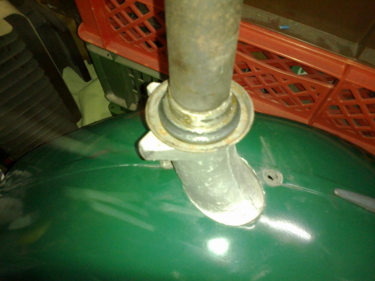

Hab hier eine orignale Sprint Gabel inklusive Kotflügel  und bilde mir ein, das ich den Kotflügel montierten habe ohne den Staubschutz zu entfernen?
Dann sollte ja auch die Demontage möglich sein. Ich bekomme ihn aber ums ar****lecken nicht runter...
Gibt's da einen Trick ??
Wenn doch nicht, wie bekomme ich den Staubschutz zerstörungsfrei herunter?

Den Staubschutz bekommst du nur ab indem du die Lagerschale zuerst entfernst.
Lagerschalen würde ich immer erneuern und im Selben Zug auch den Staubschutz. Der kostet nun wirklich nix.
Aber bei meiner Sprint ging der Flügel auch so runter, mit etwas "rausdrehen" des Flügels ging das. Denke das ist auch so gepplant gewesen bei Piaggio.
Also ich hatte bis jetzt nur eine wo man den kotfluegel abnehmen konnte ohne die lagerschale und das staubblech zu entfernen. Da sah das loch im kotfluegel aber auch bearbeitet aus. Ohne den lack zu beschädigen, entweder lagerschale und blech demontieren od. "Russisch" das staubschutzblech so weit Richtung lagerschale biegen bis der kotfluegel drüber geht. Nicht schön aber wenn es schnell gehen muss...
Moin, also ich habe das gerade hinter mir. Neuer Kotflügel und Sprintgabel. Keine Chance. Bei mir war es die Montage, also erst der Kotflügel drauf und dann der Staubschutz, jedenfalls wenn die Öffnung original ist.Anders ging garnichts, Ihr merkt, ich habe das Lehrgeld bezahlt. :wacko: Gruß von Christian
Leutz es ist doch nun wirklich das Problem Staubschutz und Lagerschale etwas zu erwärmen und vorsichtig runter bzw. wieder draufzukloppen
danke!
ich würd die Lagerschale nicht runter machen wenn sie nicht beschädigt ist, verschleißt nur unnötig den Sitz. Es reicht aus wenn man das Staubschutzblech ein wenig an zwei Seiten nach oben biegt, Koti wechselt und dann wieder runterbiegt. Das geht gut und das Blech erfüllt danach noch völlig seine Funktion, nämlich Staub, Dreck etc vom Lager fernzuhalten.

Ich würd die Lagerschale nicht runter machen wenn sie nicht beschädigt ist, verschleißt nur unnötig den Sitz. Es reicht aus wenn man das Staubschutzblech ein wenig an zwei Seiten nach oben biegt, Koti wechselt und dann wieder runterbiegt.
Das finde ich, ehrlich gesagt, Murks. Wieso verschleisst das den Sitz, wenn man den Lagerring und den Staubschutz vorsichtig mit 2 Schraubendrehern abhebelt? Dabei wird doch der Sitz garnicht angegriffen. Naja , jeder wie er mag.
