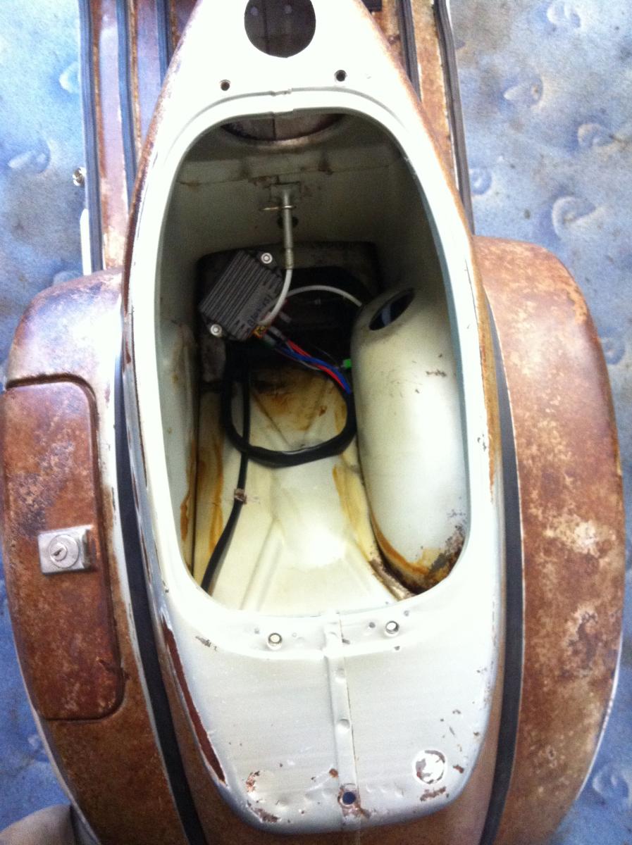

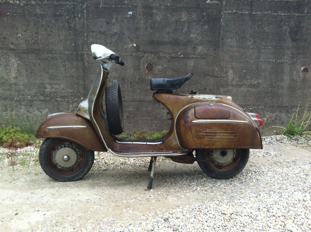

So ist sie zu mir gekommen :

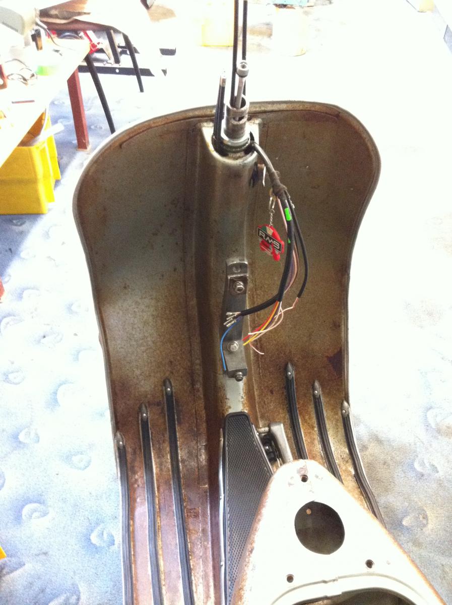

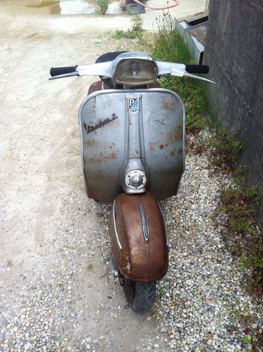

Was mir gleich aufgefallen ist, falscher Lenker (von ner GT glaube ich), 3x3cm Durchrostung vor der ersten Traverse, ein paar Löchlein in der Backe und natürlich der Heckschaden.
Alles in allem aber nicht wirklich dramatisch, bis auf den Lenker ...  :repuke:

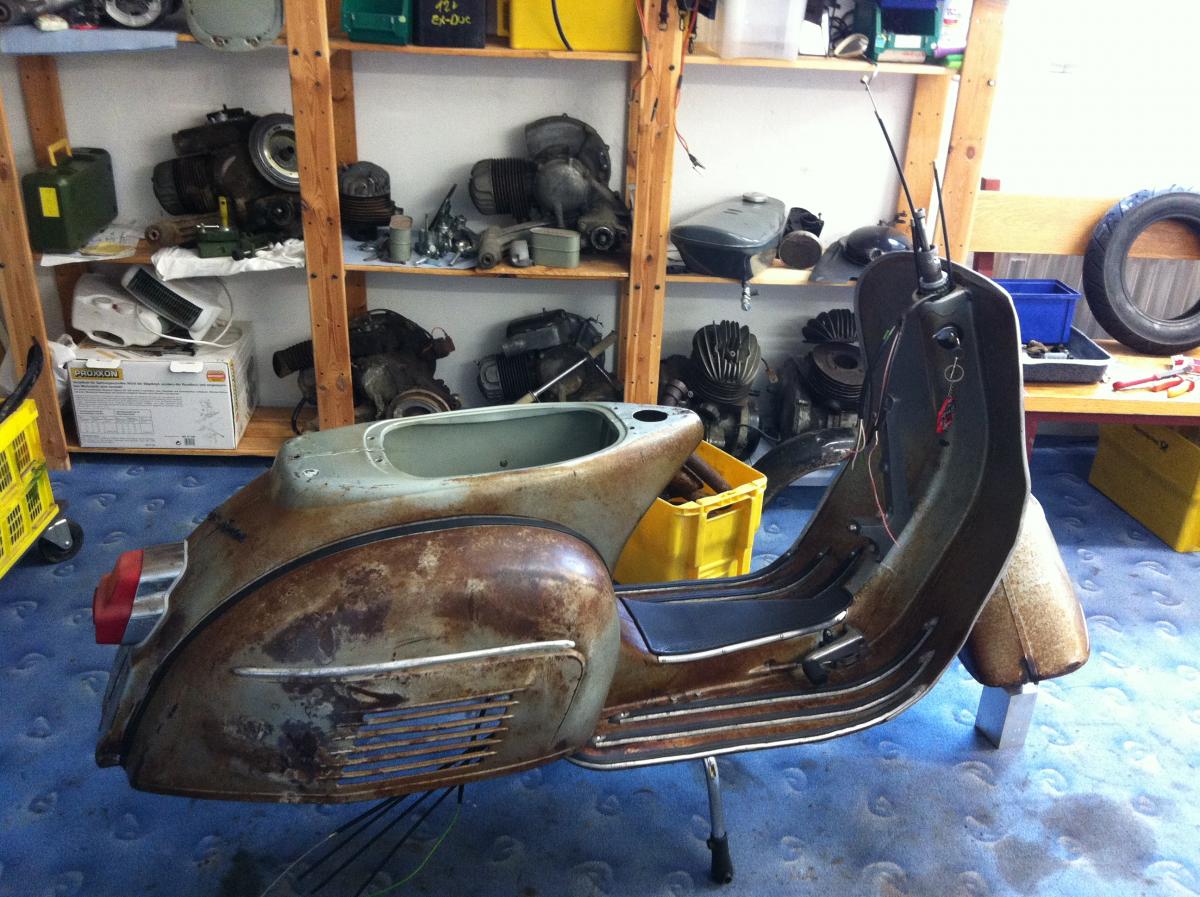

Beim Zerlegen, gleich mal auf ein bewohntes Nest gestoßen ( jetzt bin ich in meiner WS auch nicht mehr alleine  :-D )
Ansonsten ist nichts schlimmes mehr aufgetaucht beim Zerlegen außer der "Kopfschmodder", alle Schrauben und Mutter waren gängig.

Moin,
Schönes Ding! Ich hoff mal du lackst nicht neu?
Was ist genau der Unterschied zwischen einem GT und ein Sprintlenker?
Vg Philipp
Ein Trapezlenker auf einer 1967er Sprint ist nicht falsch, sondern Serienzustand. Außerdem schöner als das Exemplar mit rundem Scheinwerfer.
top stuhl
kauf die mal Sonax FLugrostentferner und gut is ( der Flugrost geht damit easy ab, ( einfach runterwaschen)
Der lenker is der Richtige
auch schoen sind die Originalen blau eloxierten Schriftzuege ( schoen drauf aufpassen)
Bearbeitet von Cupracer
Danke für die Blumen !
Klarstellung eins: der Roller bleibt genau so !
Klarstellung zwei: der Lenker ist richtig ! ABER er ist silbern besprüht und drunter is dieses Eisblau oder leichengrün der GT deshalb suche ich einen originalen ... Passt also nicht der Farbe wegen!

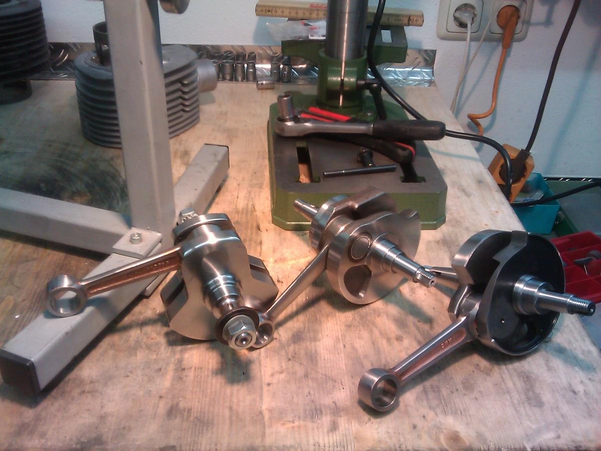

@babas
Die in der Mitte! Aha sollte ich diese dann noch bearbeiten lassen von einem
empfohlenen forumsmitglied oder einfach so einbauen ?!
Getriebe also das der s. V. , an ein 200er könnte ich auch noch dran kommen seit gestern Abend !
@babas
Die in der Mitte! Aha sollte ich diese dann noch bearbeiten lassen von einem empfohlenen forumsmitglied oder einfach so einbauen ?!
Hab meine nur Laser verschweißen lassen. Kannst die Welle aber auch zur Überarbeitung zum Flexkiller schicken.
Die Rechte ist eine von ihm überarbeitete 62er-TAMENI-Welle mit "Wunschwangenform" (auch verschweißt)
