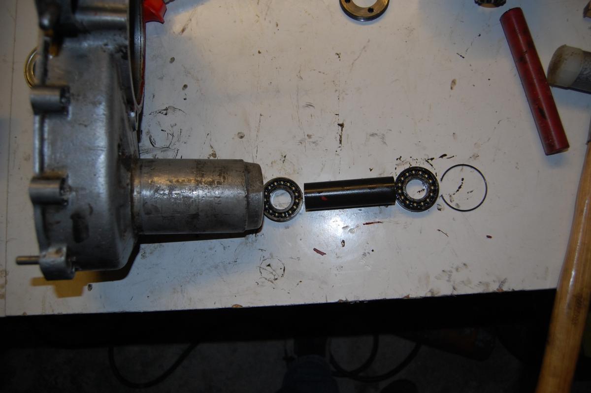

ich bin gerade dabei meinen VM (VM2T) Baujahr 12/53 wieder zusammenzubauen.
Antriebswelle ist noch nicht montiert. Leider ist mir nun aufgefallen, dass mir ein Sicherungsring (kein Segering) übrig geblieben ist.
Siehe Bild - der Ring hat einen Durchmesser von 42mm und eine Dicke von 1.5mm.
Ich bin total überfragt wo dieser montiert gehört. Kann mir hierzu einer weiterhelfen???

Ist es evtl. das aus dem Angehängten Foto? In der Reihenfolge war's nämlich in meiner VM1T Bj.53 drin.
Zumindest hab ich auch auf die schnelle keinen anderen solchen Sicherungsring in meinen Fotos gefunden. :-D
(Und ich habe alles relativ sorgfältig bebildert beim Zerlegen )
