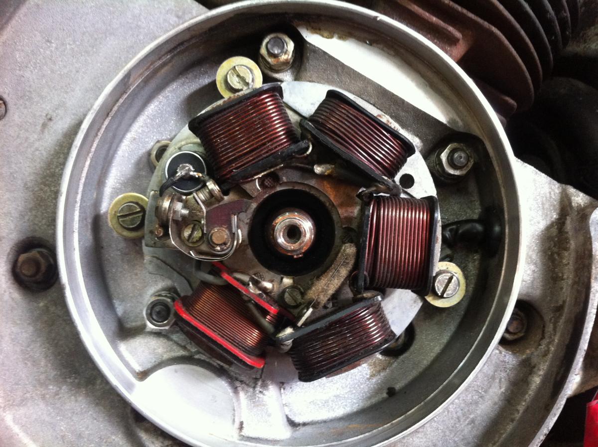

Zünderregerspule?
Das ist die auf dem Bild in 7Uhr-Position mit den roten Begrenzungsplättchen.
Mit einem normalen Messgerät ist es schwer, ihre korrekte Funktion zu überprüfen, da sie ja nur für den kurzen Moment (=Unterbrecher geöffnet) eine Spannung abgeben kann. Zeigergeräte zum Beispiel bringen die Nadel beim Ankicken nur kapp aus der Nulllage heraus.
Wie man aber den Induktionsstrom überprüfen kann, der während der restlichen Zeit im Magnetfeld erzeugt wird, kann ich leider auch nicht sagen. Letzterer ist aber für die Zündung das einzig relevante.

Zünderregerspule?
:satisfied:  bobcat
fehlerhafte erregerspule dachte ich auch schon dran. hab die nur mit prüflampe testen können, dachte auch schon daran das die zu wenig spannung liefert...
leider findet man nur nirgends ersatz zum testen, geschweige denn eine gebrauchte grundplatte...
