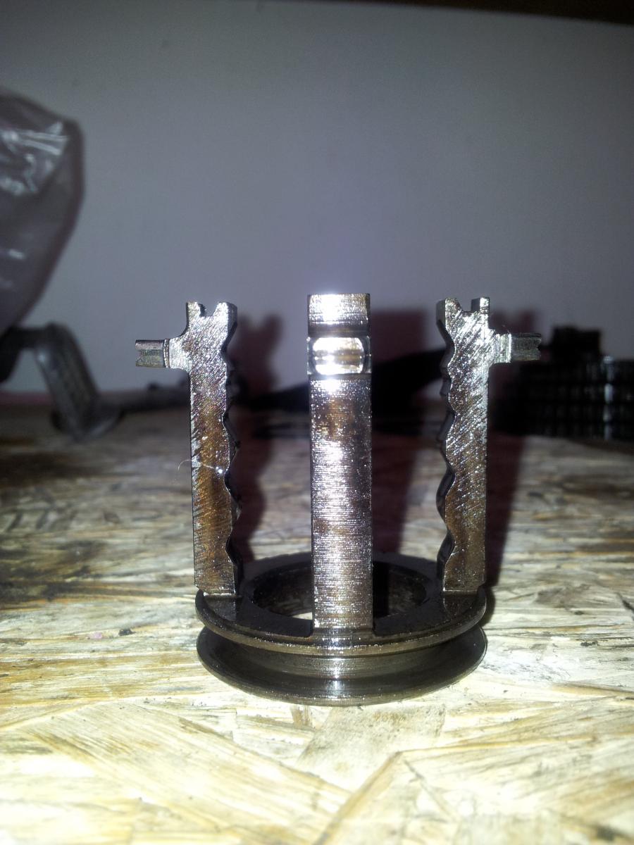

1. Der Motor hat ca. 20.000km runter und die Schaltklaue sieht so aus. Wie verschließen ist die Schaltklaue und woran erkenne ich das?post-50935-0-21204900-1407236880_thumb.jpost-50935-0-37634500-1407236938_thumb.jpost-50935-0-47847100-1407237002_thumb.j
2. Es soll auf jeden Fall eine neue Schaltklaue verbaut werden. Entweder original Piaggio, welche laut SCK wechselnde Qualität aufweisen, oder aber eine qualitativ hochwertige Alternative. Zu welcher tendiert ihr?
