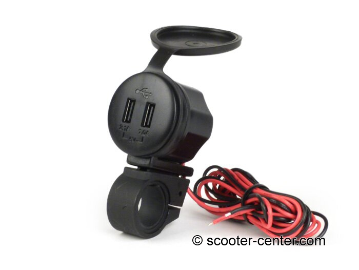

BeneBene Geschrieben 29. Mai 2014 Teilen Geschrieben 29. Mai 2014 (bearbeitet) Servus Kollegen, möchte mir ich eine USB-Steckdose in meine Super150(px210 Motor) Installieren (Stilbruch hin oder her ). Hab diesen Sommer viele größere Fahrten geplant, verfüge aber über kein sonderlich ausgeprägtes Orientierungsvermögen auf deutschen Straßen, bin deshalb meistens auf ein Navi(in meinem Fall ein Handy mit Navifunktion) angewiesen. Hab da an diese Steckdose gedacht: http://www.scooter-center.com/product/BGM6800/USB+Doppel+Steckdose+wasserdicht+BGM+Pro+Eingangsspannung+12V+DC+Ausgangsspannung+5V+DC31A+1x+21+A+USB+Schnell+Ladebuchse+1x+10A+USB+Schnell+Ladebuchse+fuer+ebenflaechigen+Einbau+und+Lenker+78und+1?meta=BGM6800 Die Steckdose verfügt über eine IP-Schutzart (IP66), Staubdicht und Wasserdicht(fast) aber ist auch eine Sicherung integriert? Ansonsten fahre ich ohne Batterie, aber mit einem Spannungsregler mit 12VDC- Ausgang. Also kann ich hier ganz simpel mein rotes Kabel der Steckdose an den 12DC und das schwarze an Masse? Würde mich über eure Hilfe freuen. Gruß Julian Bearbeitet 29. Mai 2014 von BeneBene Link zu diesem Kommentar Auf anderen Seiten teilen Mehr Optionen zum Teilen...

fgib98 Geschrieben 6. Juni 2014 Teilen Geschrieben 6. Juni 2014 Ich habe auch eine USB Dose von sck. Diese wird über den Koso Gleichrichter betrieben. Vorteil ist das ich den Strom vorne am Kombistecker abgreifen und keine Kabel durch den Tunnel legen muss. Habe die dann in das Handschuhfach eingelassen. Zu betonen ist das da auch schon ne Sicherung zwischen ist. Gesendet von meinem GT-I9100 mit Tapatalk Link zu diesem Kommentar Auf anderen Seiten teilen Mehr Optionen zum Teilen...
T5Rainer Geschrieben 6. Juni 2014 Teilen Geschrieben 6. Juni 2014 Zu betonen ist das da auch schon ne Sicherung zwischen ist.wozu, wenn Du keine Batterie hast? Link zu diesem Kommentar Auf anderen Seiten teilen Mehr Optionen zum Teilen...
