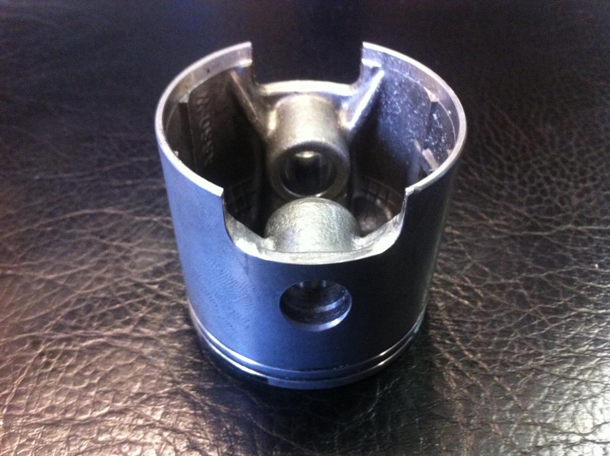

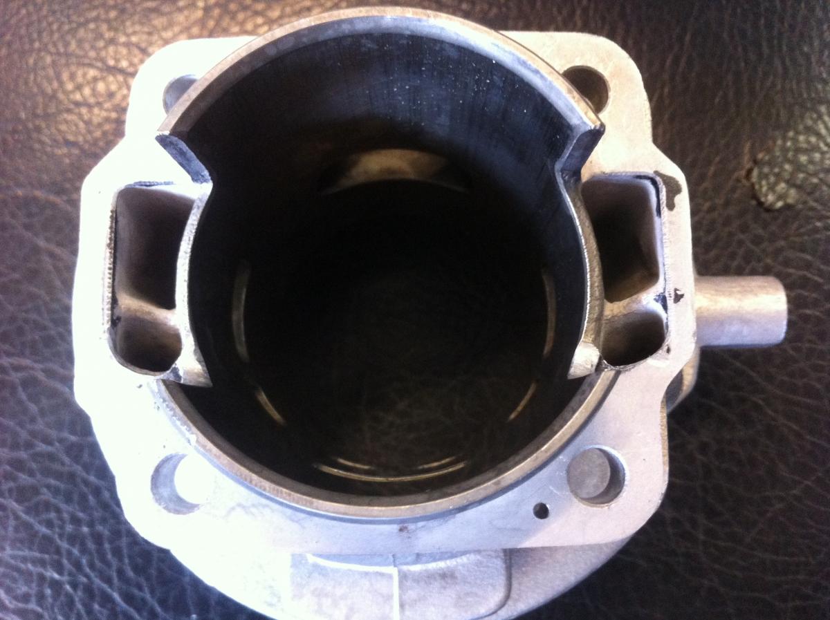

Zylinder ist nun mit Stiften zentriert, Überströmer hab ich mal noch ein wenig vergrößert und angepasst, Überströmerfenster im Zylinderschaft ebenso.
Gleichfalls die Überströmerfenster im Kolbenhemd sowie das Kolbenfenster.
Den Auslass bearbeite ich sobald ich den VSP Krümmer geschweisst und angepasst habe.
Im Anhang sind noch ein paar Eindrücke.

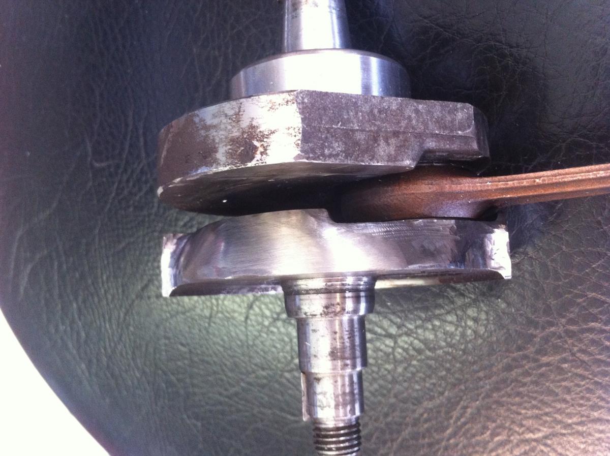

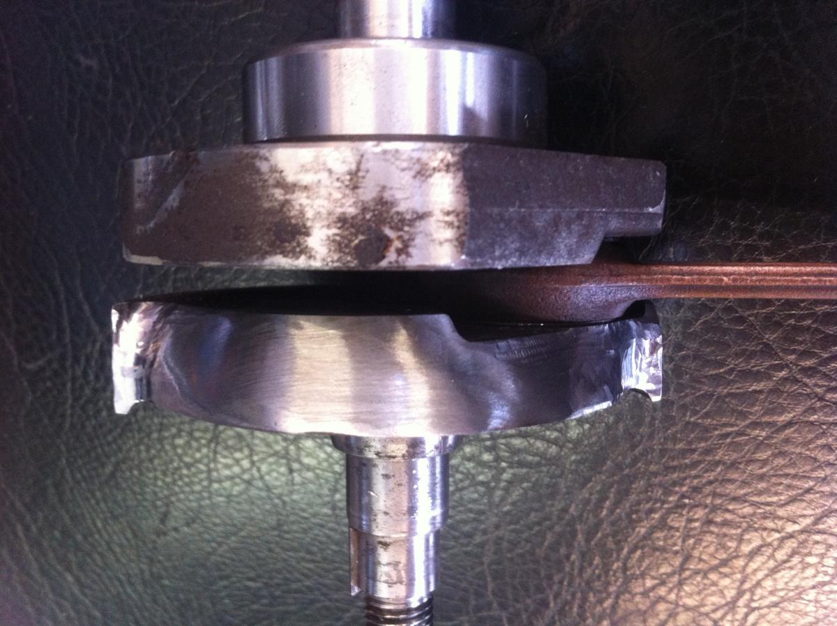

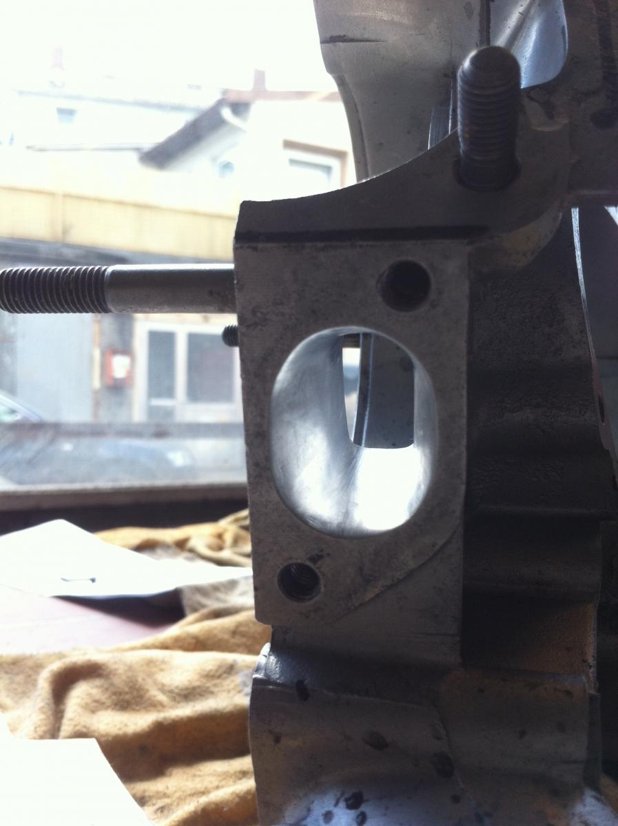

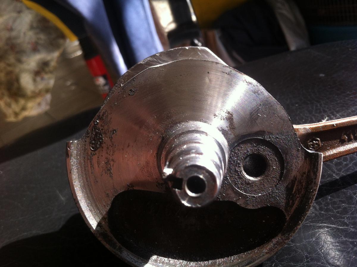

Servus,
bin grad in der Werkstatt und hab mal ne Welle aus der Tonne probeweise bearbeitet.
Steuerzeiten sind ~ 140v. OT / 60 n. OT, also 200 Grad,aber hier nun unwichtig.
Mir geht es nun um das Design.
Ist das so in Ordnung? Sollte ich gerade Abschlüsse oder wie im Bsp schräge Abschlüsse der Kanten verwenden?
Danke schonmal!
post-34631-0-05652300-1407598338_thumb.j
post-34631-0-78365300-1407598359_thumb.j
post-34631-0-18217300-1407598391_thumb.j
post-34631-0-87787400-1407598421_thumb.j
post-34631-0-41097300-1407598480_thumb.j
post-34631-0-77090000-1407598514_thumb.j
Gefällt mir recht gut!
Ich persönlich bin eher ein Freund von gerade angeschnittenen Enden des Drehschiebercut - siehe Bilder.
btw: viel Spaß beim anschließenden Wuchten!
 Es wird nicht leicht sein, den doch gehörigen Abtrag zu kompensieren bzw. das erste Teilziel, die 12Uhr-Stellung, zu erreichen...
:thumbsup: bobcat
- was meist du mit "ihmchen"? :wacko:
post-5049-0-70330600-1407606481_thumb.jp
post-5049-0-21607500-1407606508_thumb.jp
"ihmchen" kommt von Stromberg...

Material muss ich ja dann (evtl) in der Nähe des Hubzapfens wegnehmen.
Hat jemand ein Bsp. Bild dafür?
Ich würde nun einfach in die gegenüberliegene Kurbelwange Bohrungen setzen bzw. Vertiefungen fräsen....
Auf wie viel % geht ihr da? Hab mal was von 50% für Tourer und 75% Rennmotoren gelesen...
Bis bald...
Diesen Ansatz solltest du ganz schnell vergessen.
Rein statisch gesehen wäre das zwar sehr naheliegend, aber dadurch entstehen wieder unerwünschte Taumelmomente. Daher sollte der Materialabtrag zur Kompensation der Fräserei am Cut nur an der Drehschieber-Kurbelwange durchgeführt werden.
Bei der Bearbeitung einer wesentlich zahmeren Erweiterung des Cut (nur in Richtung früherer Einlass!) war ich z.B. gezwungen, einen Großteil der "schnitzel"-förmigen Ausnehmung bis zu deren teilweisen völligen Öffnung (Lochdurchbruch!) ab zu tragen*. Wohlgemerkt: nur als Vorleistung, um die 12-Uhr-Position beim Auspendeln ohne jedes Zusatzgewicht zu erreichen. Erst auf dieser Grundlage wäre ja dann in einem 2. Schritt eine prozentuale Wuchtung mit soundsoviel Prozent zu erreichen.
Den hab ich mir übrigens gespart, weil das Ergebnis im Fahrbetrieb auch so schon viel besser war als mit der unbearbeiteten Ori-Welle...

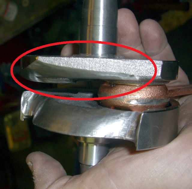

Hab bei meiner Recherche aber noch folgendes Bild einer gelippten und "gesichelten" Welle gefunden.
Was bedeutet denn "gesichelt" ?
Oder ist das für einen Drehschiebermotor unrelevant?
Hab es mal markiert:
post-34631-0-53784100-1408626303_thumb.j
Bearbeitet von ZippeDiZapp
um ein 12 uhr pendeln zu erreichen wurde auf der zweiten wange ebenfalls material abgetragen.
dadurch läuft die welle statisch gewuchtet stabil, dynamisch "taumelt" sie allerdings. das mit dem wuchten ist ne feine sache, kann man ganz viel zeit mit verbringen und v.a. wie oben gezeigt (für meine begriffe) zuviel material um den hubzapfen herum abnehmen. mir sind schon wellen durch den hubzapfen ohne erkennbaren grund gerissen. ich wär da mittlerweile etwas zurückhaltender.
