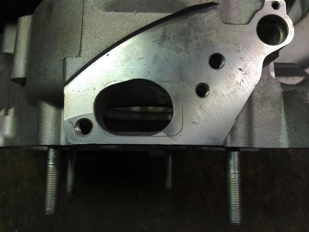

und denke an die stelle hier - sehe ich sogar auf dem schlechten bild, dass das so nicht passt, also sauber nacharbeiten, sonst fährst du genau 5 minuten, bevor sich dass kickerritzel mit dem tannebaum verschweißt und du einen satz über den lenkermachst, wenn sich der kicker während der fahrt in den asphalt bohrt

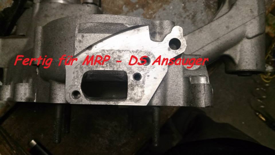

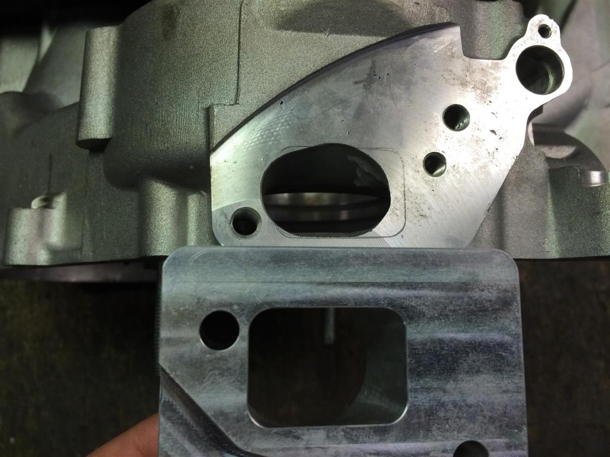

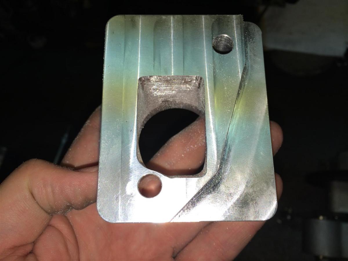

Den DS habe ich oben schon mal vorgekachelt und den Ansaugen dazu angepasst. Für meine Verhältnisse ist das schon nen Meisterstück geworden :-) Bilder gibts morgen früh, sind auf meinem Firmenrechner. Der feine Teil sowie die DS Fläche kommt sobald ich die Welle drin habe und die Zeiten messen konnte. Wird morgen passieren. Danke für dein Angebot mit dem Fräsen des DS. Will aber diesmal alles alleine machen. Irgendwie hat mich jetzt der Ehrgeiz gepackt nen sauber gemachten Motor auf die Beine zu stellen.

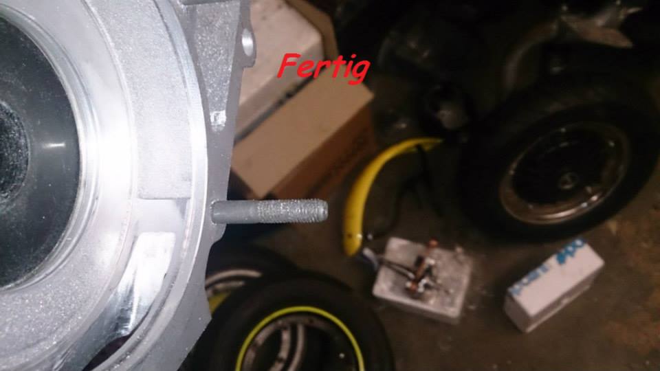

Das mit dem Stehbolzenloch weiß ich. Basti hatte mir das auch schon gesagt. Habe auch sehr drauf geachtet gerade Kanten und kleine Radien zu machen. Zur Kuluseite hin habe ich Vorsicht walten lassen um ein mögliches durchbrechen zu vermeiden. Bis auf dir alten ÜS soll kein Kaltmetall an den Block dran.
Übrigens hatte ich gar nicht mehr in Erinnerung, dass man für die MHR Kanäle so viel rauskacheln muss. Auch da habe ich jetzt nach der Kategorie "weniger ist mehr" gemacht.
Der Block ist nen alter NOS aus den 90er, kein Malossi gegossener. Steht jedenfalls an dem / in den Block gegossen. Werde das mit dem Kicker aber nacharbeiten. Denke dass ich dann doch kurz mal mit dem Gehäuse vorbei komme und du da mit deiner Polierbürste drüber marschieren kannst und dabei mal nen Blick zur Kontrolle drauf werfen....

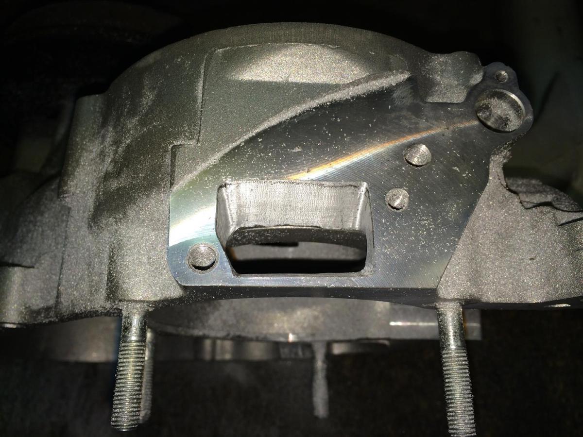

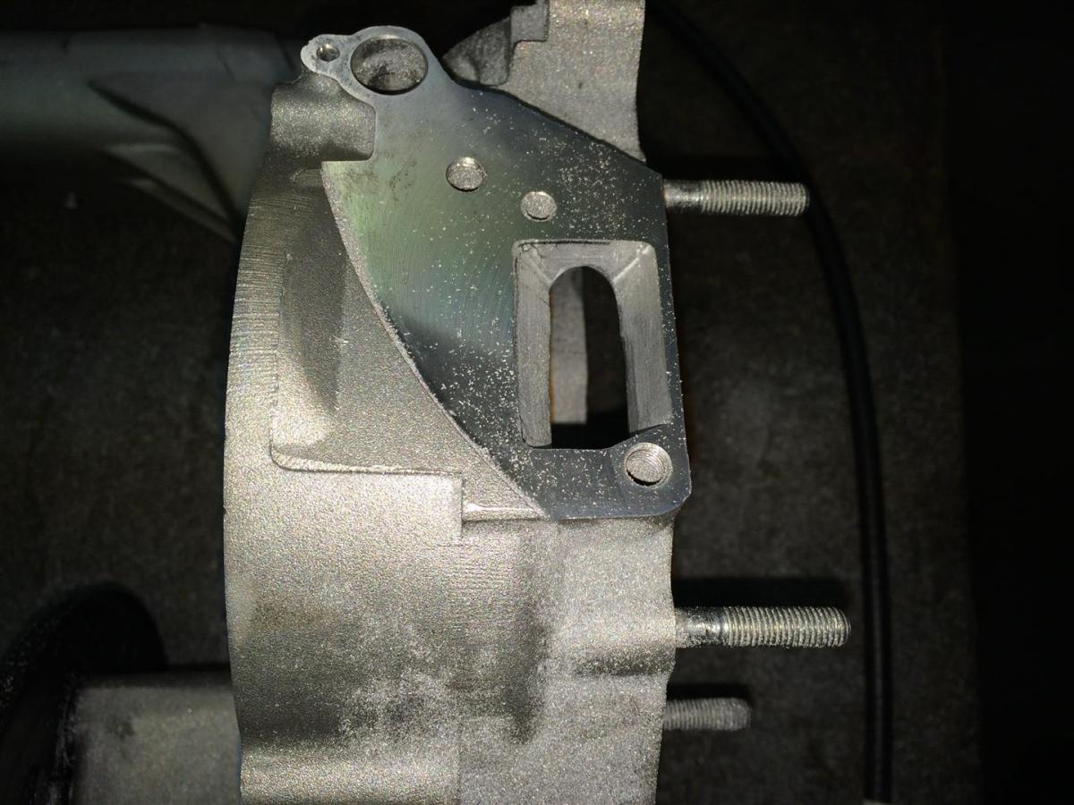

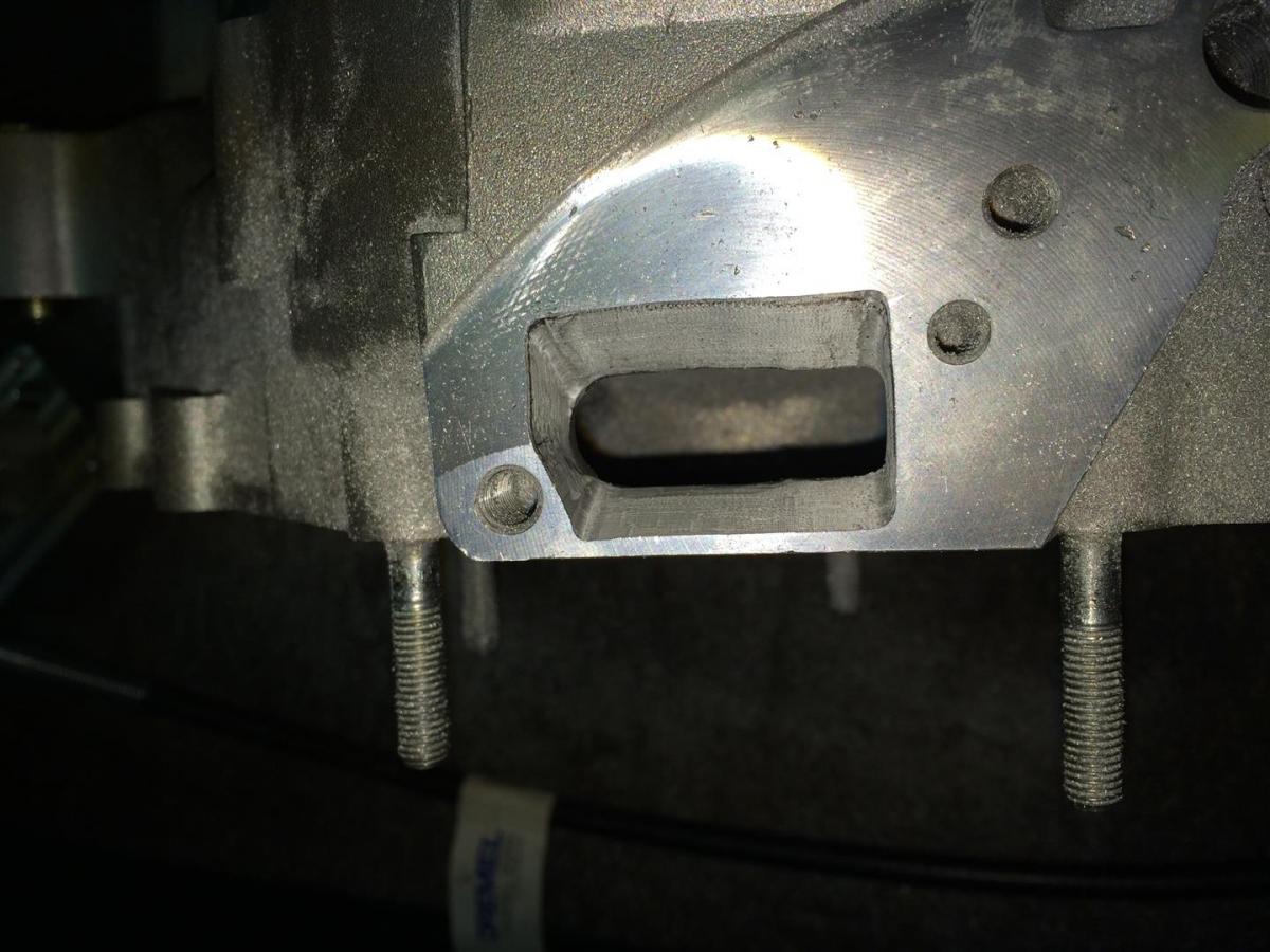

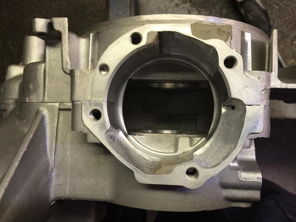

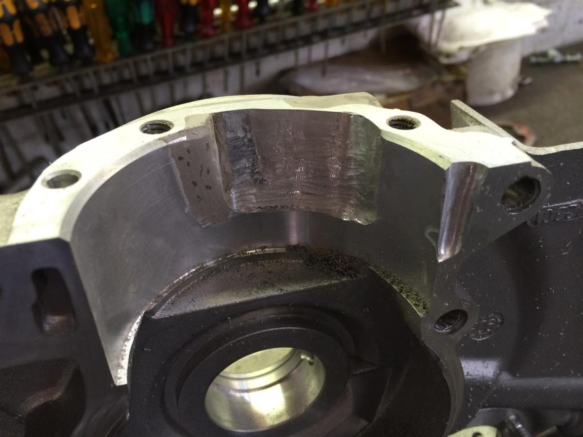

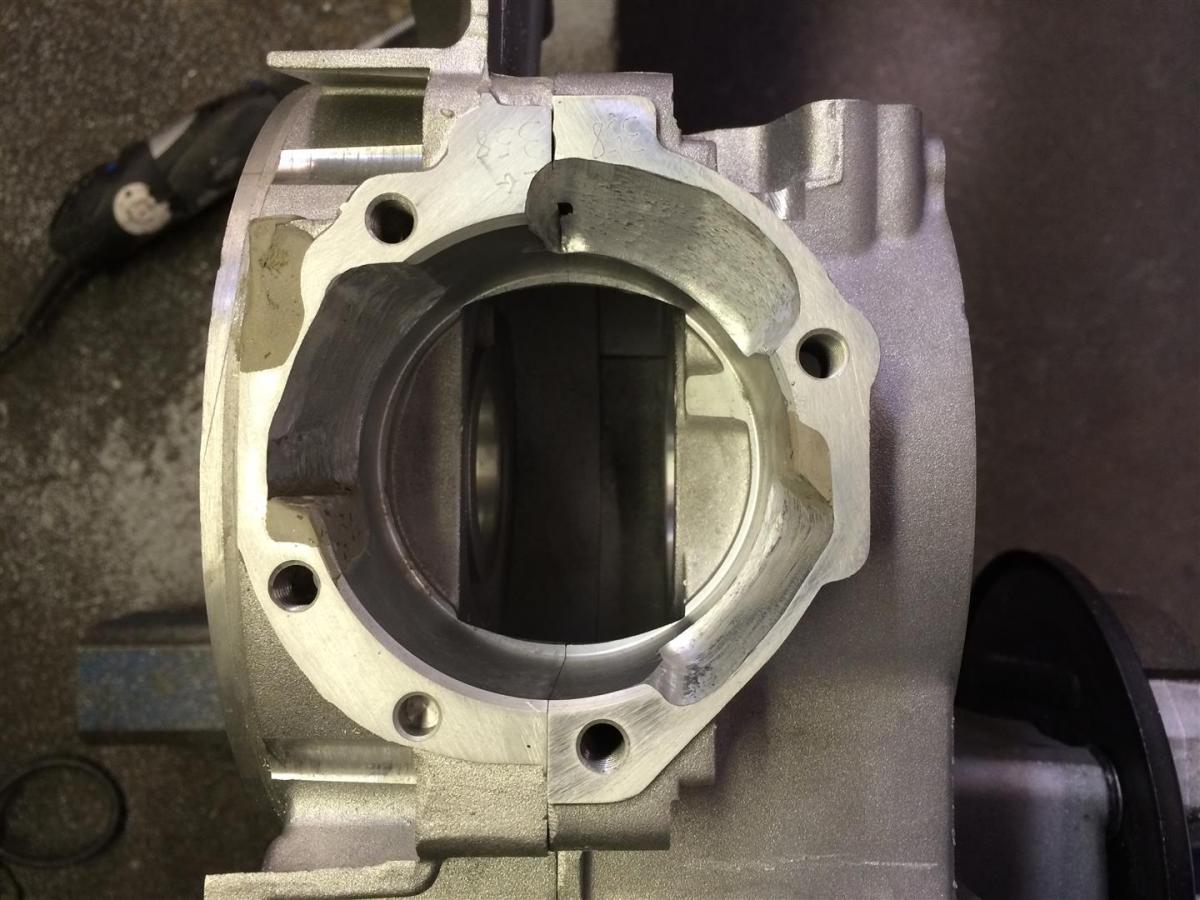

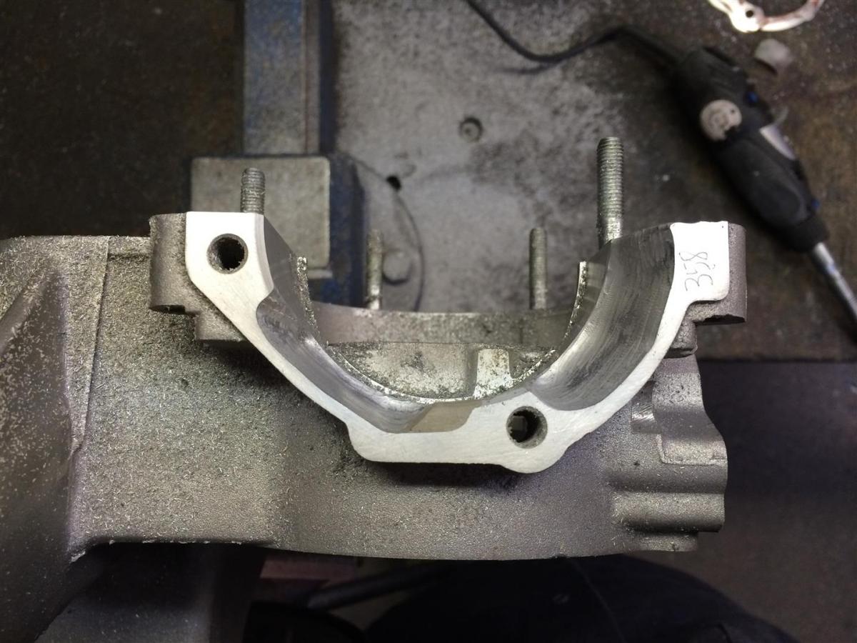

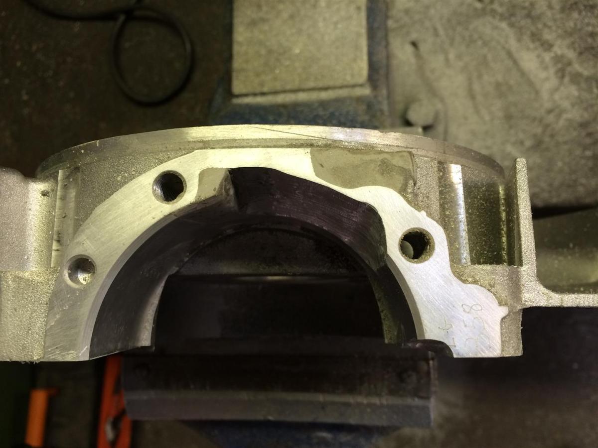

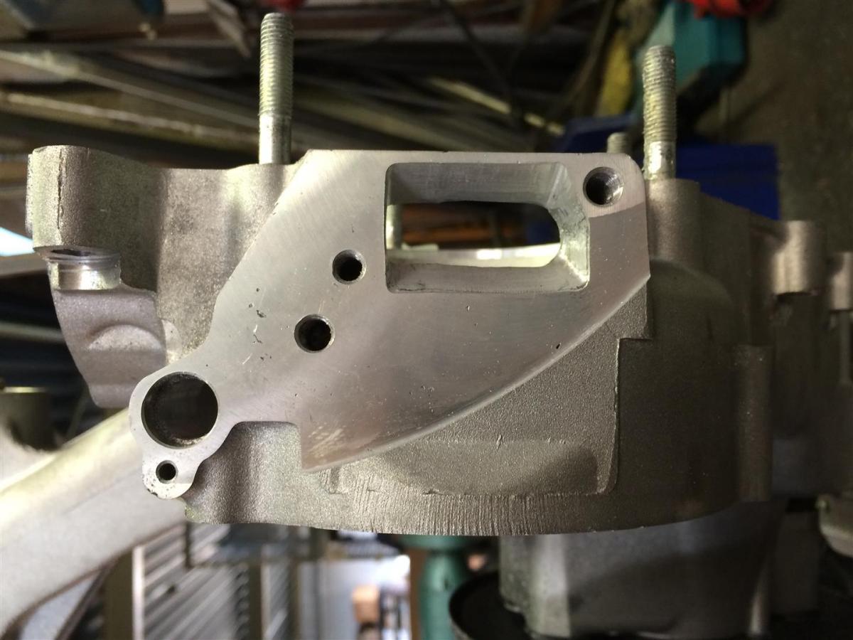

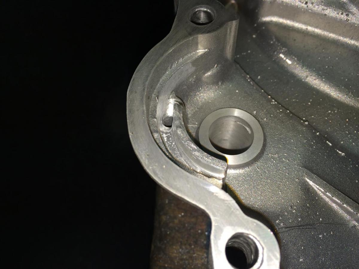

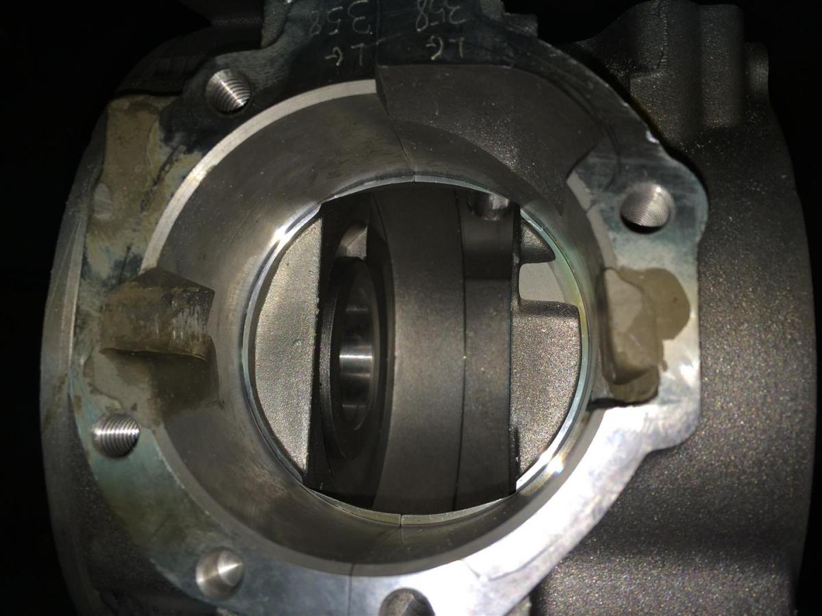

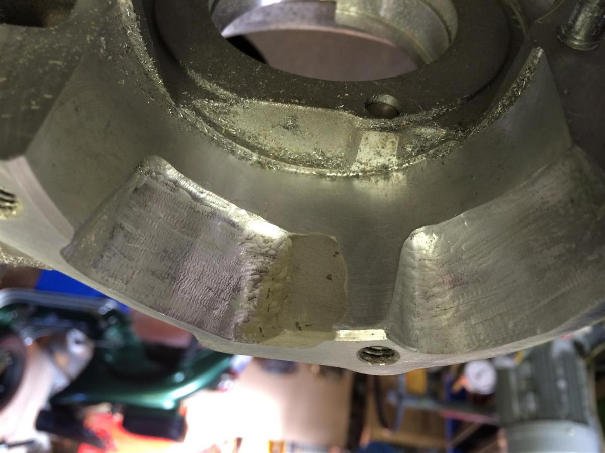

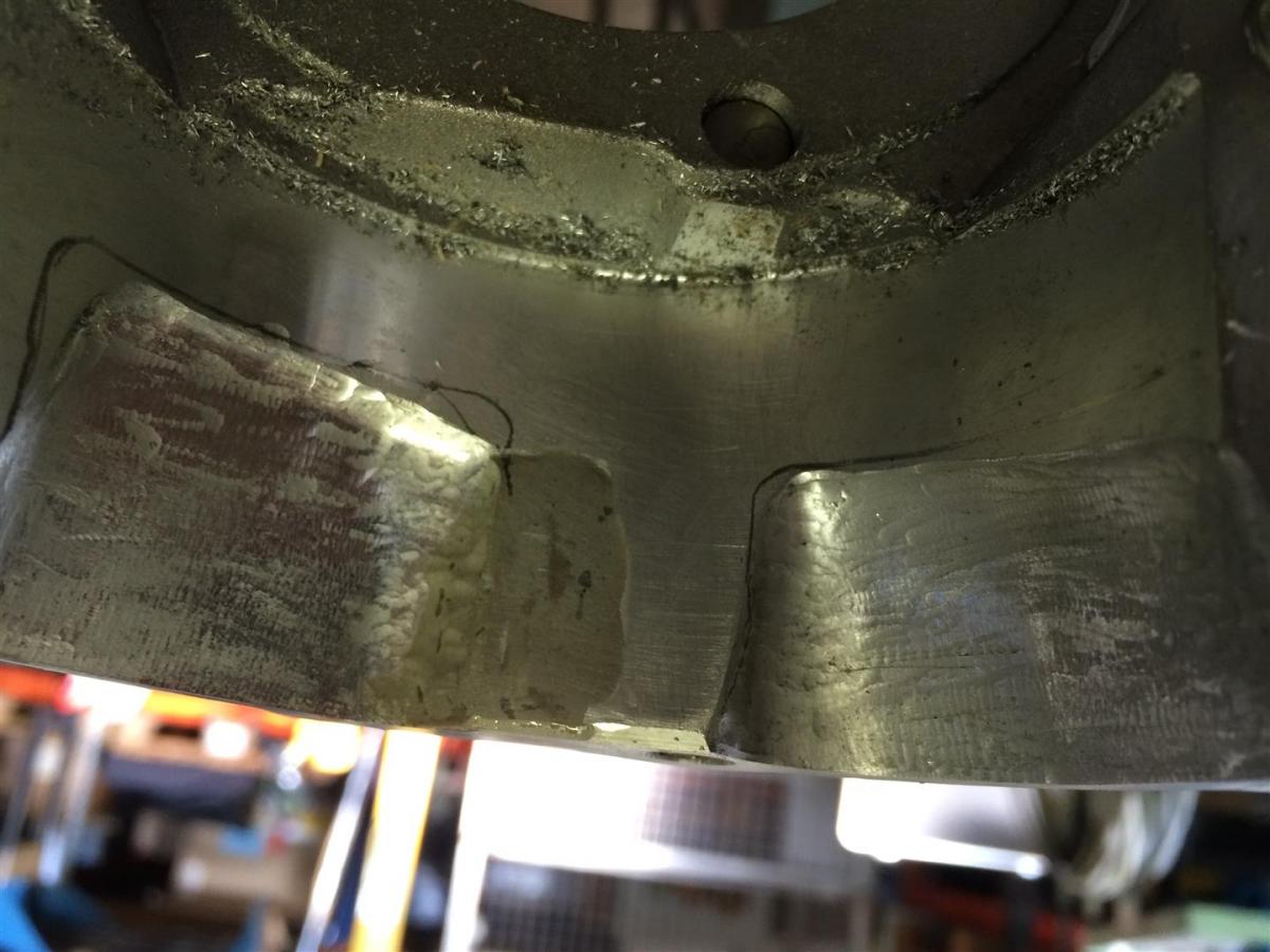

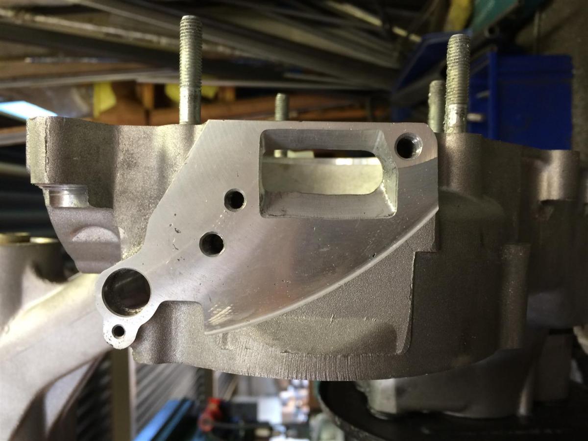

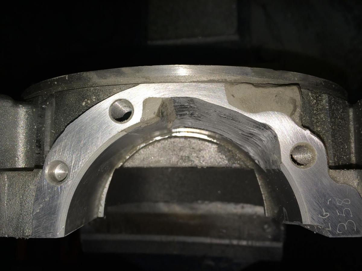

Hier die Bilder. Ist aber erst vorgeschruppt, also nicht gleich über die Oberfläche / Wellen motzen. Drehschiber wird nach Messen der Einlasszeiten angefangen zu fräsen (bis jetzt nur der obere Teil zum Ansauger hin gemacht). Dazu wird das kleine Loch was in den ÜS zu sehen ist noch verschlossen. Ist auch halb so wild, da ich nicht zum Inneren durchgebrochen bin. Kicker habe ich ebenfalls nachgearbeitet.
Korrigiere: Gehäuse ist aus `06 und nicht `90. 2006 hat doch noch Piaggio selber gegossen oder schon Malle?

boa alta, was für ein fräsgemetzel  und knettmetallgeschmiere   :-D
- sei nach ot bloss vorsichtig. kleine radien ( mehr flchee ) und schön grade durch am gehäsue.
so mach ich es,
wenn kein höchstleistung verlangt wird - reicht locker für 30 ps und ordentlich nm

alta, ich habe doch schon gefühlte 38x gesagt das es erst vorgeschruppt ist. Das wurde mit nem 10 mm Drukluftschruppfräser rausgekachelt. Das sieht jetzt alles krass aus. Teilweise spiegeln die Bilder nicht ganz das wieder, wie es in Wirklichkeit aussieht. Habe erst mal versucht alles möglichst gerade zu gestalten und mit kleinen Radien. Keine unnötigen Rundungen, Bögen oder ähnliches.
DS wird erst Di bei gegangen, schaffe es vorher nicht mehr die Zeiten zu messen :thumbsdown:
Knetmetallgeschmiere? ist doch so gut wie gar nichts dran....hier das ist mal Knetmetall:

ich hatte einen smilie gesetzt - alta.. schön bringt keine leistung - nur wertschätzung  :-D

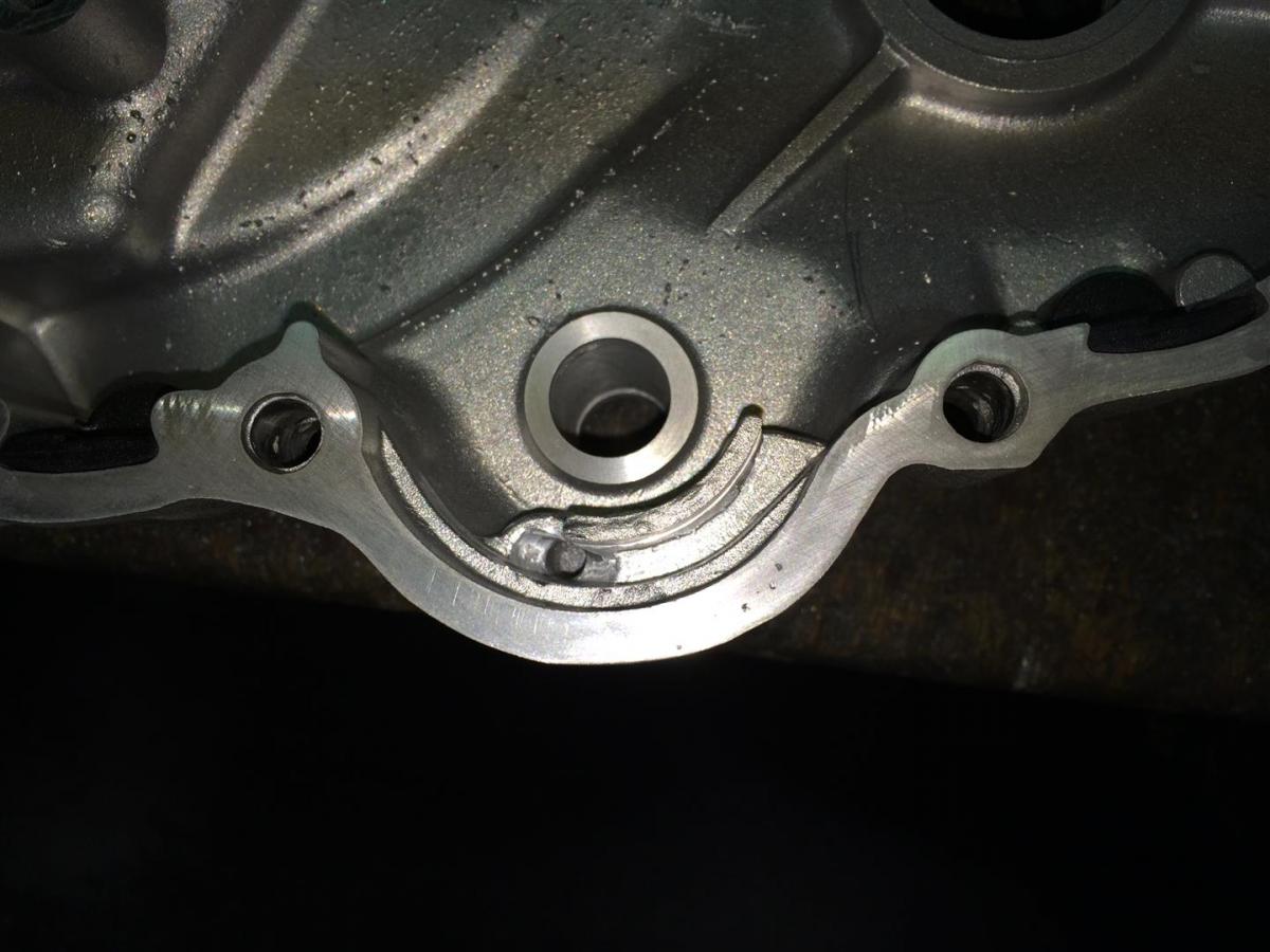

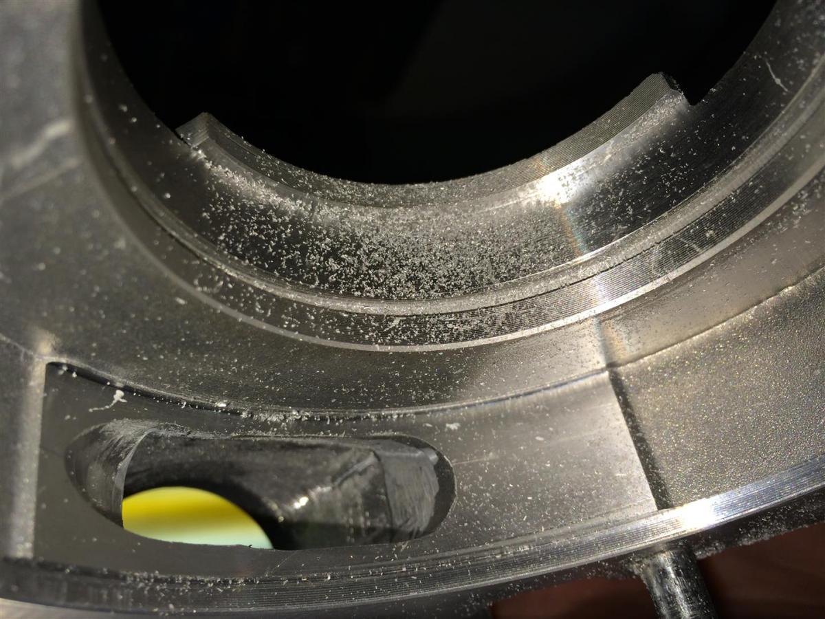

jau mit feile oder sehr sehr dünnen fräßstiften.

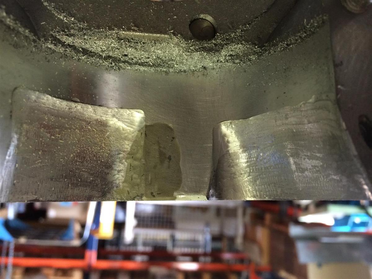

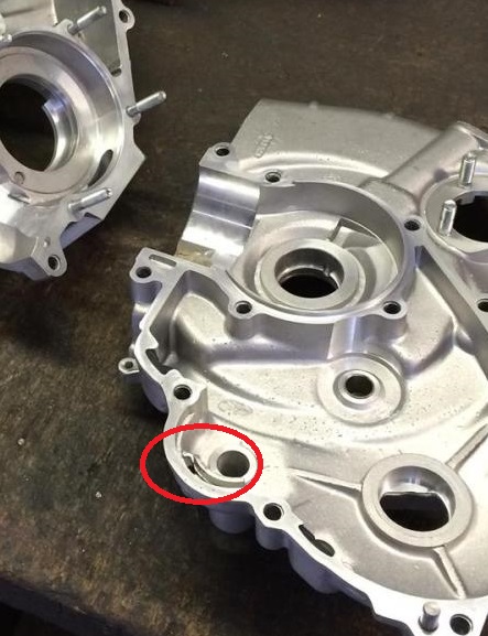

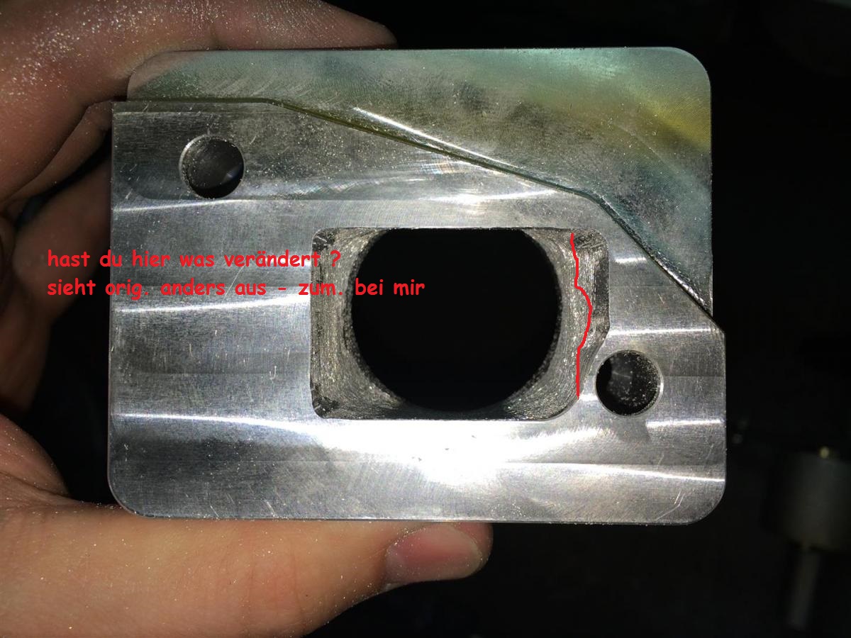

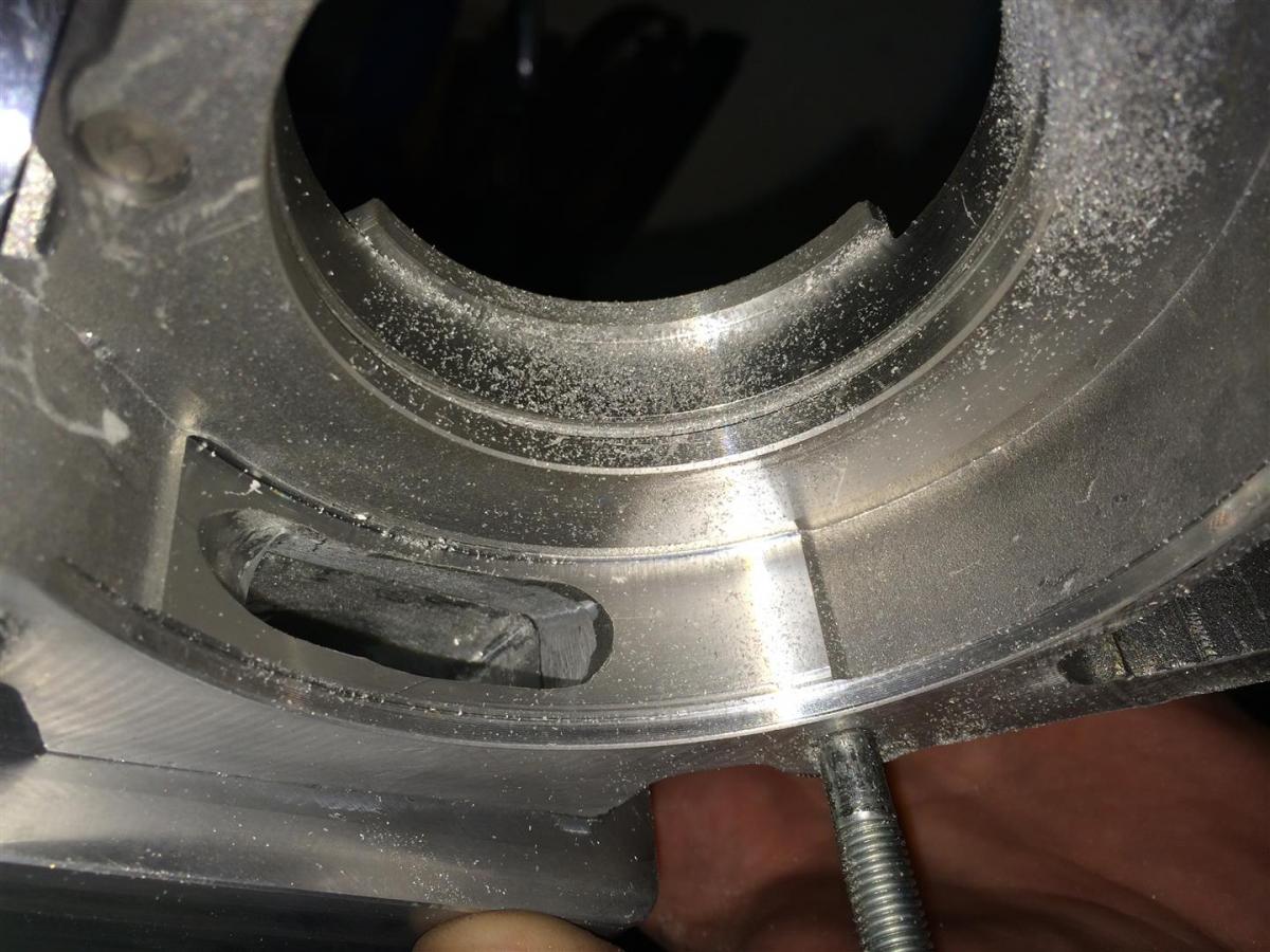

und schau mal bitte hier ganz genau hin - ich hoffe, dass ist nur oberflächlich
