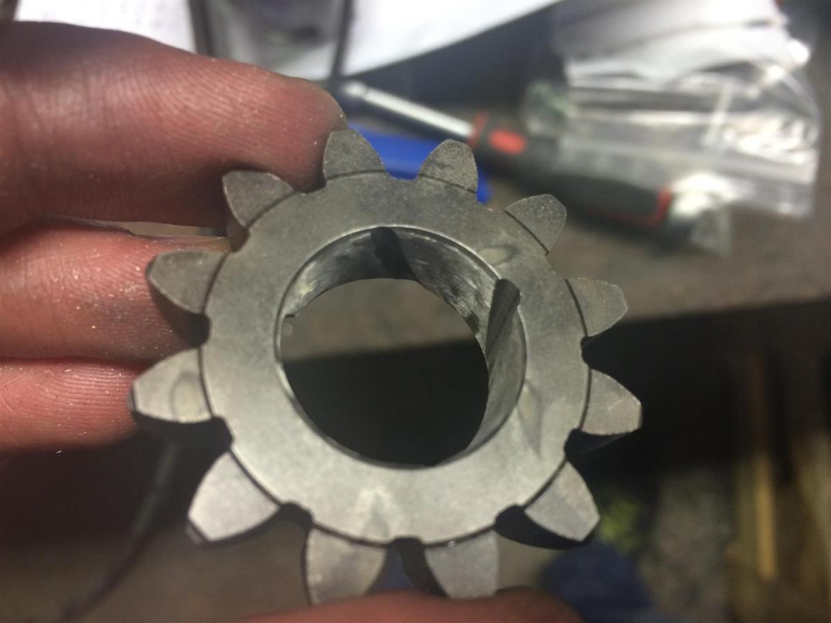

und denke an die stelle hier - sehe ich sogar auf dem schlechten bild, dass das so nicht passt, also sauber nacharbeiten, sonst fährst du genau 5 minuten, bevor sich dass kickerritzel mit dem tannebaum verschweißt und du einen satz über den lenkermachst, wenn sich der kicker während der fahrt in den asphalt bohrt
Reicht es die Grate zu entfernen, oder muss da noch mehr weg? Ich habe nur den Bereich um die Öffnung für die Federaufnahme bearbeitet.

Hier mal Bilder von meinem "frisierten" Kickerritzel:
post-35251-0-66141800-1404828646_thumb.jpost-35251-0-38252000-1404828648_thumb.jpost-35251-0-13527700-1404828650_thumb.jpost-35251-0-35348900-1404828652_thumb.j
Ob das Vodoo was bringt...keine Ahnung. Ich habe das jetzt schön mit Getriebeöl eingesetzt, kein Fett mehr. Hoffe das Horrorerlebnis kommt so schnell nicht wieder. Kann ich gerne drauf verzichten.
